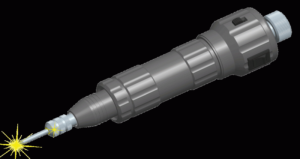

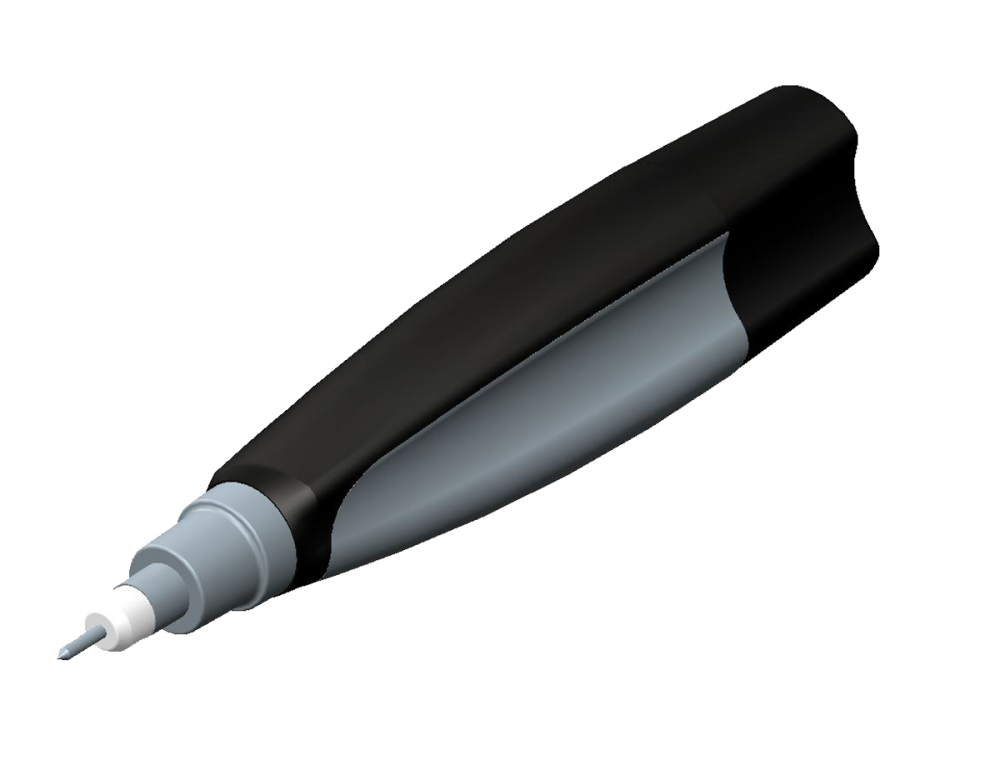

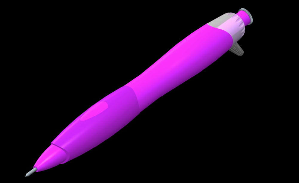

Конструктор Опубликовано 22 декабря, 2011 Поделиться Опубликовано 22 декабря, 2011 Не моя заслуга производство... Приношу извинение. Думал коллеги... Мой пример инструмента 1 Ссылка на комментарий Поделиться на другие сайты Поделиться
Самоделкин Опубликовано 1 декабря, 2012 Поделиться Опубликовано 1 декабря, 2012 Была и у миня такая идея сделать машинку по такому принцепу с электродвигателем.Но вес и габариты заставили отказатся.На сегоднешний день я расматриваю альтернативный привод на броневом магнитопроводе с витых трансформаторных пластин.На таком магнитопроводе трансформатор может работать при частоте 480герц тогда как на ш-образном , который применяется на китайских и тому подобных машинках,придельная частота 150 герц.Разумеется для такого привода нужен гениратор синусоедног тока иначе он будет грется.Мною было сделано 2 эксперементальных образца на 50 герц с максимально мягким ударом. Но пока забросил эксперементы ,так-как они меня не кормят а времени много забирают.Кому будут интересны новые идеи присоединяйтесь к этой теме. Ссылка на комментарий Поделиться на другие сайты Поделиться
Конструктор Опубликовано 2 декабря, 2012 Поделиться Опубликовано 2 декабря, 2012 Была и у миня такая идея сделать машинку по такому принцепу с электродвигателем. Машинка выше не на электродвигателе, а на электромагните с якорем как в "Микме", отличие в наличии постоянного магнита в якоре, как следствие уменьшение частоты удара в 2 раза и соответственно увеличение амплитуды. Зачем увеличивать так частоту 480 Гц? При увеличении частоты уменьшается время разгона сердечника - уменьшается сила и амплитуда удара. Оптимально от 20 до 100 Гц. Синусоидальный генератор не обязателен, можно регулировать скважностью. А в общем ... сапоги должен точать сапожник. Ссылка на комментарий Поделиться на другие сайты Поделиться
Самоделкин Опубликовано 4 декабря, 2012 Поделиться Опубликовано 4 декабря, 2012 В своё врямя я столкнулся с закономерностю в том ,что инструмент выходит из строя в самый не подходящий момент и в месте работы где никто и не чем тебе не поможет. Тогда этот инструмент приходится чинить на месте работы тем что у тебя под рукой. Исходя из таких случаев я стал самостоятель чинить инструмент которым работал.Сейчас на профисеональном уровне ремонтирую другим и часто слушаю пожелания об улутшении тех машинок которыми люди работают. Да и сам не против иметь уневирсальную машинку с широким диапазоном силы удара и частоты.По этому и заинтересовала эта тема после её просмотра .В ней я не собираюсь когото критиковать а спомощью диалога прийти к оптимальному ришению,понимая что всякая рабочая модель приносящая доход своему владельцу заслуживает уважения. Лично я в своём варианте машинки отталкиваюсь от сибистоимости ,доступности диталей ,ремонтно -пригодности и удобства в работе. Ссылка на комментарий Поделиться на другие сайты Поделиться
Конструктор Опубликовано 8 декабря, 2012 Поделиться Опубликовано 8 декабря, 2012 ...не против иметь уневирсальную машинку с широким диапазоном силы удара и частоты... А в общем ... сапоги должен тачать сапожник. Не коим образом не хотел обидеть, я только за когда человек разнопланово развивается, но для разработки электроинструмента необходимы специфические знания, опыт, огромное количество времени и материально-техническая база. Разработал более десяти моделей гравировальных машинок работающих на различных принципах. По своим характеристикам значительно превосходящих существующие на сегодняшнем рынке. К сожалению в этом году не удалось официально открыть фирму и наладить серийное производство, но надеюсь в следующем порадовать различными техническими новинками. КГР 1 - "Муравей - 1" КГР 3 - "Муравей - 3" КГР 9 - "Муравей - 9" Ссылка на комментарий Поделиться на другие сайты Поделиться
