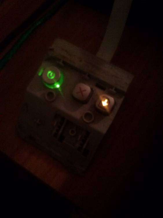

Korolev Опубликовано 16 марта, 2017 Поделиться Опубликовано 16 марта, 2017 При включении принтера каретка делает движение вправо на 3 см и обратно, после этого стол так же делает движение вперед на 3 см и назад... и после этого мигает кнопка ( стрелка вниз с листком - т.е. замятие ) - Кто нибудь встречался с такой проблемой ??? ПОМОГИТЕ!!! HELP !!! SOS !!! СРОЧНО!!! ПЖЛ!!! уже все по перепробовал. До этого 6 месяцев спокойно работал .... все было норм... и вот вчера после печати последнего овала, не смог выключить принтер, т.к. при нажатии любой кнопки, происходят вот эти странные действия ( описанные выше ) даже из сети выключал и заново включал ... ничего не помогает... Может какой то сброс можно сделать принтера ... не знаю что уже делать... заказы горят ... завтра похороны ... всех подвожу ((( Ссылка на комментарий Поделиться на другие сайты Поделиться

sidi Опубликовано 16 марта, 2017 Поделиться Опубликовано 16 марта, 2017 Датчик крышки сработал, его нужно изолировать либо замкнуть. Ссылка на комментарий Поделиться на другие сайты Поделиться

Korolev Опубликовано 19 марта, 2017 Автор Поделиться Опубликовано 19 марта, 2017 Никуда я не потерялся! Ребята спасибо огромное всем за подсказку! С лентой проблем не было... проблема была с датчиком крышки или как его там... Отвез принтер к парням в сервисный центр, попросил что бы быстро сделали., в итоге к вечеру поменяли датчик, и принтер заработал..., но не совсем корректно. Печатать можно., но вот только после каждого прогона загорается теперь кнопка со стрелкой, после чего приходиться стол вручную передвигать в положение по центру и нажимать кнопку со стрелкой, после нажатия этой кнопки все опять возвращается в правильное положение, каретка на парковку, стол на засечку... Вот такие дела... так что не знаю в чем еще может быть проблема ... но одно радует что работать можно, другой вопрос на сколько долго хватит датчика при таком использовании ... Ссылка на комментарий Поделиться на другие сайты Поделиться
Kraft Опубликовано 8 марта, 2018 Поделиться Опубликовано 8 марта, 2018 Варианта два либо что то сервисе не так собрали, либо у тебя под заклинивают полозья. Ссылка на комментарий Поделиться на другие сайты Поделиться
