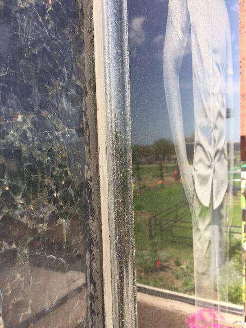

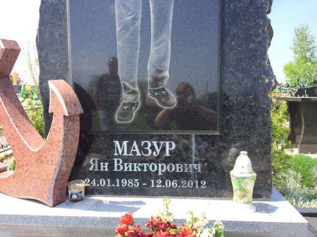

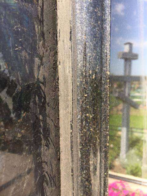

polymorph1 Опубликовано 10 мая, 2017 Поделиться Опубликовано 10 мая, 2017 Из под гранитной врезки, потеки, думаю 117 того клея. Не я делал, не знаю чем клеили. Чем можно замазать? Что посоветуете? Силикон для гранита как ведет себе после зимы? Чем Вы оттираете такие потеки? Всем спасибо, за ответы!!!! Ссылка на комментарий Поделиться на другие сайты Поделиться
Вольный каменьщик Опубликовано 24 мая, 2017 Поделиться Опубликовано 24 мая, 2017 Расчистить шов, и пройтись аквариумным герметикам черного цвета , предварительно обезжирив Ссылка на комментарий Поделиться на другие сайты Поделиться
Филимон Опубликовано 24 мая, 2017 Поделиться Опубликовано 24 мая, 2017 Содуалом Спроси у vaz Ссылка на комментарий Поделиться на другие сайты Поделиться
zelenok Опубликовано 24 мая, 2017 Поделиться Опубликовано 24 мая, 2017 Подтёки-"высолы" снимают канцелярским ножом или заточенным шпателем. Ссылка на комментарий Поделиться на другие сайты Поделиться
rezchik230 Опубликовано 24 мая, 2017 Поделиться Опубликовано 24 мая, 2017 Художка блеск - космонавт на орбите) А вообще все г. Разве только якорь ,хотя зачем он космонавту? А потеки эти ножем и Слитом Ссылка на комментарий Поделиться на другие сайты Поделиться

polymorph1 Опубликовано 7 июня, 2017 Автор Поделиться Опубликовано 7 июня, 2017 Спасибо всем! "Художка блеск - космонавт на орбите)" согласен) не моя работа )))))) В 24.05.2017 в 19:02, КУДИН сказал: @polymorph1 вот видишь, ... а Людям не в ПАДЛУ .. тебе пол часа обьяснять простые вещи. За спрос не бьют))) По своему опыту знаю, что иногда простые вещи делаешь всю жизнь, а кто-то подскажет, и потом удивляешься зачем столько мучался... Возможно есть кто-то, кто пользуется химией за 100 рублей, а мы рачкуем лезвием шпателем по полдня на 40-гардусной жаре... Ссылка на комментарий Поделиться на другие сайты Поделиться

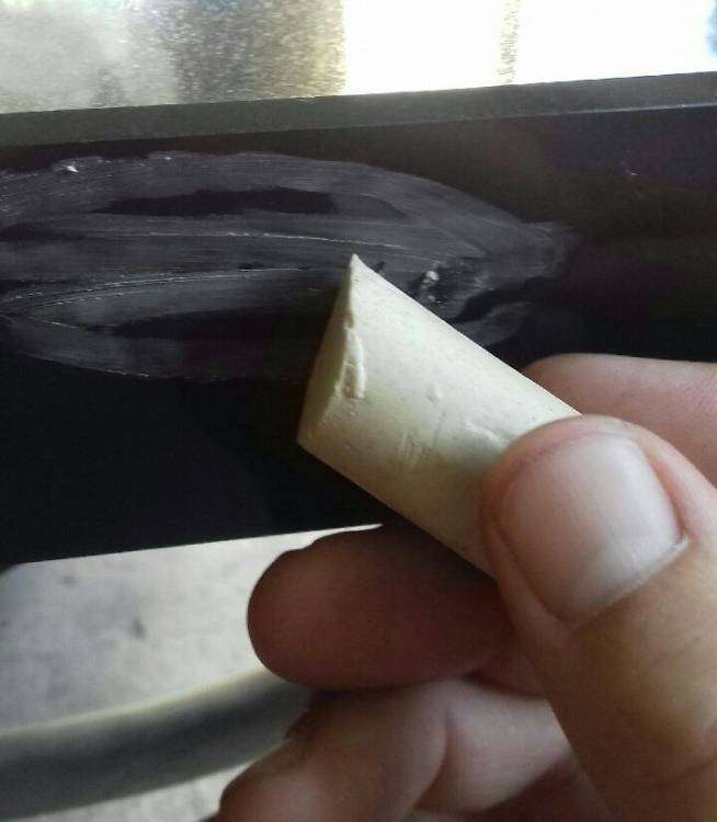

КУДИН Опубликовано 7 июня, 2017 Поделиться Опубликовано 7 июня, 2017 @polymorph1 память у тебя короткая. ) За спрос не бьют, а вот если подскажешь ты сам кому, не знающему, то с тебя не убудет, а люди добрым словом вспомнят. ) Особенно на кладбище. А любой потеки шпателем 10 минут и чисто. После растворителем. Шов силиконом замаж. И ещё войлоком с алмазным карандашом заполируй место потека. Станция есть надеюсь. Так можно и без шпателя обойтись. ))) За 5 минут. Ссылка на комментарий Поделиться на другие сайты Поделиться
polymorph1 Опубликовано 8 июня, 2017 Автор Поделиться Опубликовано 8 июня, 2017 "алмазный карандаш" я так понимаю, это абразивная паста? гуглю находит карандаш для правки абразивных кругов... брилюкс подойдет? Спасибо!))) Вот видите, Вы мне и помогли))) Не додумался) хотя генератор всегда с собой вожу) Ссылка на комментарий Поделиться на другие сайты Поделиться
mrmeskys Опубликовано 9 июня, 2017 Поделиться Опубликовано 9 июня, 2017 2 часа назад, polymorph1 сказал: "алмазный карандаш" я так понимаю, это абразивная паста? Не правильно понимаешь. "алмазный карандаш" Это большая алмазная игла, можно назвать, для правки алмазных и абразивных дисков. http://almaz-i.ru/goods-htm/алмазный-правящий-инструмент-из-прир/ Ссылка на комментарий Поделиться на другие сайты Поделиться

ЮлияУ Опубликовано 19 июня, 2017 Поделиться Опубликовано 19 июня, 2017 Убрать лишнее можно лезвием от концелярского ножа, мы иногда в раствор к цементу добавляем жидкое стекло, раствор потом становиться черным. что и крепко и для черного камня подходит. Ссылка на комментарий Поделиться на другие сайты Поделиться
КУДИН Опубликовано 6 августа, 2017 Поделиться Опубликовано 6 августа, 2017 В 09.06.2017 в 01:21, polymorph1 сказал: "алмазный карандаш" я так понимаю, это абразивная паста? гуглю находит карандаш для правки абразивных кругов... брилюкс подойдет? Спасибо!))) Вот видите, Вы мне и помогли))) Не додумался) хотя генератор всегда с собой вожу) Этот карандаш уже давно использут для полировки мелких деталей, вместо зеленки. На ощупь как пластилин. Ссылка на комментарий Поделиться на другие сайты Поделиться
