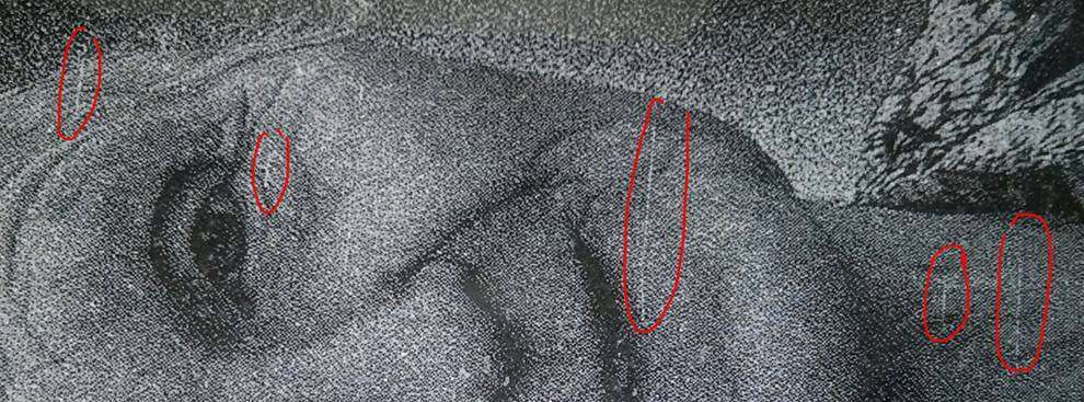

@гранит-6 в твоем случае идет постепенная потеря зазора, меняй провода, скорее всего причина в них.
может еще слабое натяжение пружины на датчике.
Когда начинают появляться полосы , попробуй нажать на паузу гравировки и рукой попробовать зазор, если его нет, то явно провода, но бывает , что сама заготовка лежит под уклоном относительно оси У , проверятся уровнем.
Перед началом гравировки когда станок берет зазор есть пару секунд что бы успеть простучать как бы иголкой по заготовке, если зазор отсутствует или очень большой прервать гравировку и начать заново.

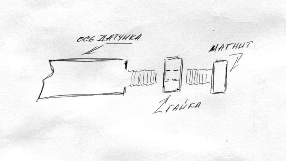

Вы правы, сегодня всю ночь колдовал над станком, потому что вновь вылезла эта проблема. Теперь надо думать как её разрешить.
Причина найдена, она ранее была озвучена.Оказалось всё очень просто - от этого и обидно, серьёзный станок, а сделано не по людски. Как оказалось, магнит датчика соединён через гайку с осью лапки датчика (соединение изначально не надёжное, в условиях вибрации), при этом использована обычная гаечка, а резьба не залита каким-либо фиксирующим составом. Поэтому, от вибрации соединение ослабло, а магнит стал произвольно вращаться,при каждом ударе иглы. При разборке датчика проблема не обнаружилась, ведь магнит оставался на своём месте (визуально), и лишь по чистой случайности обнаружилось, что магнит имеет подвижность. Соединение залил супер клеем и затянул (больше ничего не нашёл подходящего). После сборки - пробная гравировка - ни полос ни пропусков ни сбоев в работе (раньше периодически выскакивала ошибка - что плита не в горизонте), скорость F повысил до 400. На данный момент проблема решена.  Спасибо всем за советы.

всем привет)) Может кто сталкивался с таким: во время работы игла делает небольшие царапины, причём нерегулярно, в это же время издаётся от головы такой звук, типа  " уннд" (не знаю как точнее описать)))
Я даже не знаю что делать, работы много, камень ставить боюсь. царапины реально видны(((

Звук прокручивающейся муфты. Царапины криволинейные. Предположу, что с датчиком уровня косяк. Может кусочек малюсенький металла какой там периодически попадает между датчиком и камнем?
Давайте поступим так.
1. Проверяем наклон заготовки относительно станка.2.Поверх бросаем кабель зет и проверяем зажим на муфтах, а дальше будем посмотреть.
А проверьте ка не болтается ли у вас винтик на датчике зазора, уж очень похоже.
@древний @alkojazz Не поверите)))) у меня, как в том анекдоте вышло:  " а ты стекло протирал ? а по колёсам стучал?"
я просто продула))) все отверстия возле датчика уровня, решила начать с самого примитивного  ( это я на счёт попадания камушка или чего-то мелкого)  --- работает))) тьфу-тьфу)))
