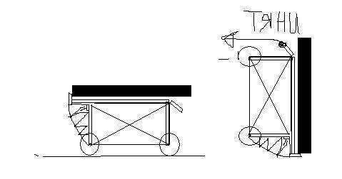

SNN Опубликовано 24 июля, 2009 Поделиться Опубликовано 24 июля, 2009 За качество рисунка строго не судите но думаю устройство и принцип действия понятны вещь которая полностью изменила ситуацию с транспортировкой камня у нас. Ссылка на комментарий Поделиться на другие сайты Поделиться
