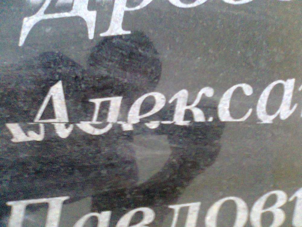

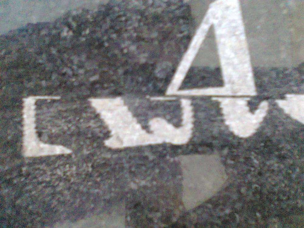

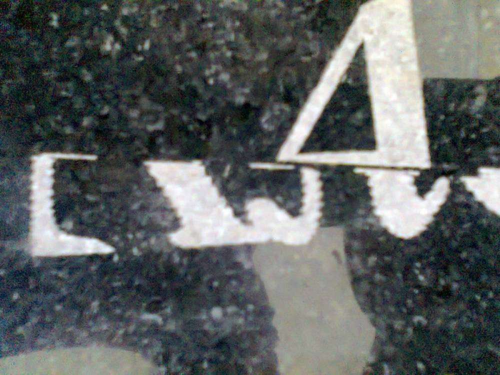

macerator Опубликовано 26 июня, 2013 Поделиться Опубликовано 26 июня, 2013 Станок люкс 2-8001. Все кабеля проверены, перегибов и разрывов нет.2. Дефектов на рейках по которым двигаются каретки нет.3. Подшипники целые4. Стоит серверный бесперебойник на 3000 ват5. Винда чистая Очень прошу кто сталкивался отпишитесь Ссылка на комментарий Поделиться на другие сайты Поделиться
mumzes Опубликовано 26 июня, 2013 Поделиться Опубликовано 26 июня, 2013 или проводка, или драйвер, или еще что-нибудь) Ссылка на комментарий Поделиться на другие сайты Поделиться
macerator Опубликовано 27 июня, 2013 Автор Поделиться Опубликовано 27 июня, 2013 Косяк только на этой строчке дальше бил нормально но уже сместился на 1,5 см по Х. Ссылка на комментарий Поделиться на другие сайты Поделиться
синик Опубликовано 27 июня, 2013 Поделиться Опубликовано 27 июня, 2013 была такая история,1- замена лпт кабеля2- переустановка винды3- перелом провода, который идет на головку, в шланге непосредственно в месте перегиба, причем определяется очень проблематично, запускаем в холостую и тянем каждый проводок, идущий на шаговик по очереди, у меня поймался только раза с 5-го Ссылка на комментарий Поделиться на другие сайты Поделиться
7oleg Опубликовано 1 июля, 2013 Поделиться Опубликовано 1 июля, 2013 Похожее было когда каретка уперлась в оставленную на камне плитку. Столкнула ее в право до упора, набилась подобная абракадабра, А со следующей строки нулевая точка сместилась в лево примерно на 3 см. и пошло бить дальше нормально. Тут скорее всего подобное. Левая сторона буквы "А" ровно вертикально набилась. Ссылка на комментарий Поделиться на другие сайты Поделиться
GsG Опубликовано 1 июля, 2013 Поделиться Опубликовано 1 июля, 2013 провод LPT, или возможно движек плохо притянут, сними кожух движка на ости Х, и посмотри как шестеренка прилегает к зубцам Х оси,полностью или только частью, и попробуй протянуть крепления движка. Ссылка на комментарий Поделиться на другие сайты Поделиться
macerator Опубликовано 1 июля, 2013 Автор Поделиться Опубликовано 1 июля, 2013 Все ок! Проблема была в кабеле по Х-Y до этого пояли оторвался на спайке, У проводов в шланге должен быть запас на натяжение. Всем спс. Ссылка на комментарий Поделиться на другие сайты Поделиться
синик Опубликовано 1 июля, 2013 Поделиться Опубликовано 1 июля, 2013 что и требовалось доказать... Ссылка на комментарий Поделиться на другие сайты Поделиться
