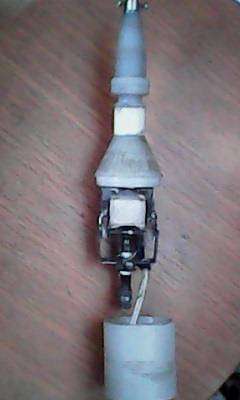

Смастерил машинку для граверовки.Максемально простую .Все детали разборные и поддаются ремонту.Прочный корпус с капролатана.Сьёмный привод который можно заменить на болие мощный.Испытавал через регулят от светильника .Делает мелкую сеточку при  минимальной силе удара.Две настройки- глубины удара и отдачи.Это снизило шум и вибрацию.

Какие именно детали вас интересуют? По работе машинки ,по конструкции,по материалам, по возможностям.С какой целью- постановки на поток,для самоповторения. Если опыт конструирования или ремонта подобных девайсов.Из практики пользования машинкой -она более подходит для гравировки.При сборке особая трудность составляет собрать магнитопровод.Последний сварен электросваркой так что-бы не перегреть трансформаторную сталь.

Конкретного чертежа на машинку нет .Его надо делать под имеющийся магнитопровод.Например с китайской машинки . Высоту  под свою руку ,чтобы удобно было в работе. Для корпуса нужен капролон для долговечности при отсутствии смазки. Последний продаётся круглыми палками разного диаметра. От мощности привода  будит зависит толщина пружинистой проволоки и шаг пружин .Две пружины которые  внутри разные по  высоте и толщине проволоки .Для сварки подходящего магнитопровода применял электроды 1.6 .Варил инвертором.Китайский магнитопровод стянут заклёпками от чего и греется. Плюс его нужно перемотать проводом 0.1мм . Для наглядности сделаю фото внутренности и выложу чуть позже.

Спасибо за что? За то что предупредил о немалых расходах на изготовление? Я к примеру делал сразу несколько вариантов .Выбрал для себя оптимальный. Машинка практически не греется а значит не теряет силу удара как коростышевская и её аналоги   .Легко пробивает бумагу с нанесённым текстом .Есть планы сделать мощнее под скарпели. От идеи изготовления отказываться не надо.Нужно заготовить все материалы и набраться терпения и всё получиться.
