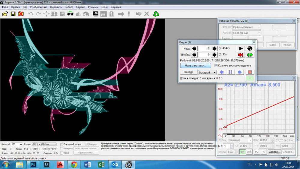

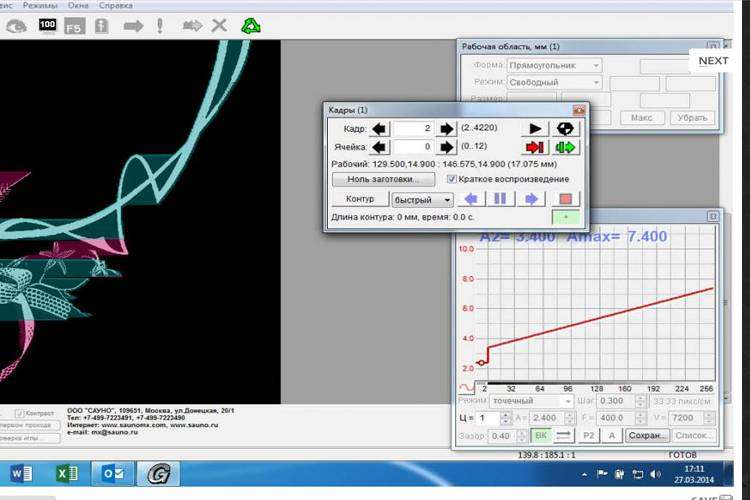

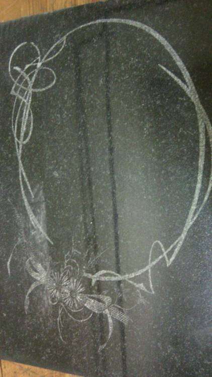

Доброго времени  суток. Подскажите, может, кто сталкивался с такой ситуацией - на стандартных настройках станок "читает" только часть рисунка, выставляю другие настройки - видит другую часть рисунка. Картинка стандартная, другие работы видит нормально

Все нормально,зеленым показывает,где будет бить.Включен режим "ячейки".Отстучит эту область,позеленеют другие.И еще отожмите кнопку "ВК" она тут не нужна.

@karryet, прочтите внимательно мануал к станку. Много полезного узнаете и не будет таких сюрпризов, как эти "ячейки"  :)
Спасибо, последовала совету - помогло) единственное - он все равно частично не простучал, то-ли в картинке дело, то ли еще в чем.

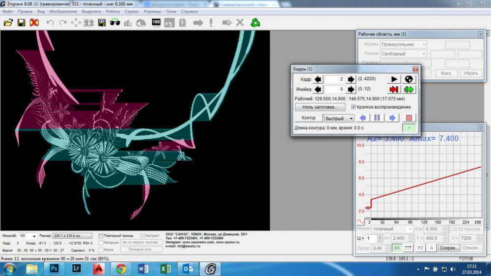

Думаю, дело в картинке, но сам станок очень слабо бьет, может, действительно неверные настройки.

Да по всей видимости магнит не настроен. Необходимо настроить. У меня тест магнита 19.3 бьет очень хорошо.
И настройки похожие на мои только А2 у меня 3.500 Аmах 8500, это на текст и цветы.

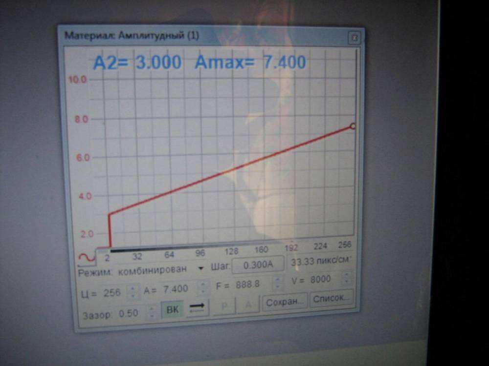

Доброго времени суток!
Прошу помочь с магнитом в 7.2С. Конкретно настроить и как протестировать!?
1.Тест со станка - значение F, A, D? Изменения F или A в сторону увеличения, как изменяется D? Возрастает или снижается?
2. Тест с программы Грэйв - тест 1 и тест 2? значение F, A? Что должно быть по графику? Значение красной линии? Как зеленая линия должна быть к красной?
Заранее всем спасибо!!!

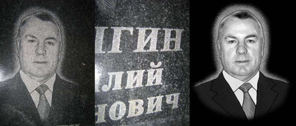

Вечер добрый вот что пробивает станок сауно......  камень карельский режим комбинированный  ? ?
пробывали менять настройки режим точечный зазор 0,35, F=333, А2=4,5, А max=8,5  фото под цифрой 1.
при стандартных настройках получается слишком темным фото под цифрой 2.
при тесте магнита выдает сильный удар макс 15,5  текущий 15,1 F-80 Гц А 7.000
                                               слабый                    8,0                     7,9  F-80 Гц А 4.000
Надпись по краям выгрызает а середина буквы чуть тронута.
что можно сделать с настройками ???

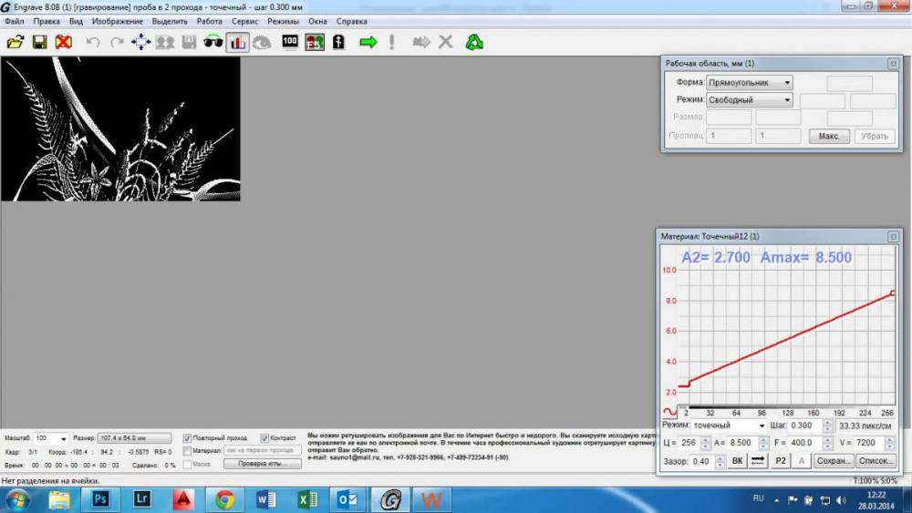

@Leksis, тест полоску пробей (это не на беременность) градиент называется при разных настройках и увидишь

пробил. вроде все пробилось как надо . качество фото ужасное поэтому не выложил на сайт.

видимо никто не подскажет где искать? может ретушь нужно делать более черно -белой? чтобы выделять черты лица? но наверное схожесть будет теряться. ?? или же дальше в настройках искать золотой середины??

@Leksis, для точечного режима подбери настройки сам, используй какую-нибудь хорошую ретушь, например, ретушь победителя конкурса ретушеров 2013 (и скажи нокту спасибо за хорошую ретушь). Возьми шаг=0.35мм, F=180 или 200, зазор подбирается индивидуально по оптимальному качеству портрета, тест магнита (хотя для каждой ударной головки он свой) попробуй 17-18 (для ВК).
