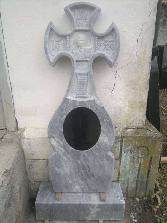

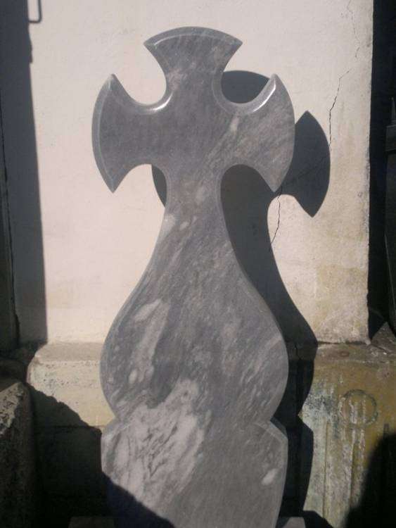

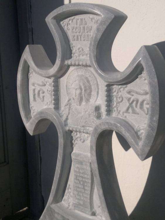

проба пера)))
Мрамор полевской. Черновая гальванической круглой чистовая ПЕРОМ по керамике. Ну и руки приложил тоже  Прошу оценить. )))

не очень, мраморское походу для очень мелкой резьбы не подходит, да и выветривается быстро , полировка за сезон, два, сходит, правда если порошком с кристаллизатором полировать держится дольше, но кто это делает? тем более на Урале
да мелкие детали не прямо Айс получаются зерно крупное скалывается На Коелге делал голову льва Вот то да конечно интереснее.. А вот насчёт полировки поспорил бы с вами гулял по кладбищу и работы шести-семилетней давности стоят нормально. Да тускнее немного,но и не шабрень уж точно.)))

на урале никто мрамор не полирует, максимум лощение 4-5 номеров, даже заводы с пол. линиями этим грешат,

Можно,но это мало влияет на его продажную стоимость ,особенно у нас на Урале...Мрамор в группе эконом и  смол мидл класс)))

Форму на сквозь фрезером резал?
да с переворотом. (с фрезами пока напряг)
а ведь даже мраморское можно натереть как у кота яйца
у нас потолок 320 номером обычной нажачки ))) и блеск вполне смотрибелен

а у вас в Белореченске все на поток поставлено, ширпотреба очень много, даже вместо мр. крошки местный известняк идет в дело,

YurgenAKA, резать форму с переворотом - это действительно геморрой, да и дорабатывать нестыковку потом приходится.Тебе явно не хватает такого инструмента:
Этими фрезами спокойно прорезаешь и делаешь резьбу до 100 мм
