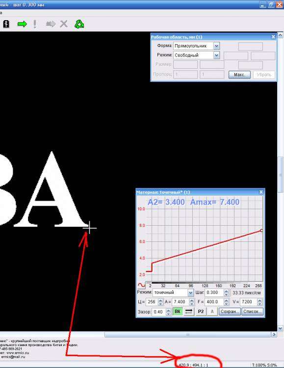

Мойша Степан Опубликовано 9 июля, 2015 Поделиться Опубликовано 9 июля, 2015 Часто возникает желание что-либо переделать в управляющей программе к станку Engrave, внести какие-либо изменения и усовершенствования. Лично я часто пользуюсь "маской изображения", в том числе и при повторном проходе. Но, на мой взгляд, она немного не доработана. Поэтому собрался я как-то на днях, посоветовался с коллегами (конкурентами) и с их поддержки написал в ООО НПФ "САУНО" письмо следующего содержания: Здравствуйте, уважаемые представители ООО НПФ «САУНО». Обращаются к Вам пользователи Ваших станков из г. Бобруйска, Республика Беларусь.Наши четыре фирмы: ЧТПУП «Гробы», ООО «Памятники», ЧТПУП «Стелы» и ЧТПУП «Трупики» (названия фирм изменены, любое совпадение с названиями реальных фирм считать случайным. Прим. автора) работают на станках «САУНО». В общей сложности у нас 5 станков. Все проблемы с настройками и ремонтом мы решаем через Вашего представителя в г. Минске ГАБИСА Валерия Мирославовича. И каких-либо больших проблем у нас не возникало, все проблемы решаются в рабочем порядке. Но у нас возникло предложение по маленькой модернизации управляющей программы «Engrave» 8.0 В.В ней есть одна очень полезная и удобная функция - использование маски изображения при повторном проходе. Часто пользуемся этой функцией. Но использовать эту функцию можно только в следующем порядке: сначала гравируется всё изображение, а при повторном проходе включается маска, и гравируется только изображение, не прикрытое маской. А вот возможность гравирования вначале изображения с маской, а при повторном проходе всего изображения, к сожалению, не предусмотрена.Для чего нужна такая функция?.Например, гравируется большой памятник с двумя портретами, текстом и другими элементами оформления. Как правило, такие памятники ставим на гравировку на ночь. В этом случае гравируются одновременно и портреты, и текст. Когда доходит очередь гравировки второго портрета, большая часть изображения уже набита, соответственно, иголка уже имеет значительный износ (на тексте иголки сильно изнашиваются). При наличии же предложенной нами функции, можно было бы при первом проходе гравировать острой иглой только портреты, а при повторном проходе, уже притупившейся иглой – текст, кресты, ветки и другие элементы оформления.Нам кажется, что включить такую функцию в программу «Engrave» Вам не составит большого труда, а нам намного облегчит работу. Надеемся на Ваше понимание нашей проблемы. Мы думаем, что такое усовершенствование понравится большинству пользователей Ваших станков.Просим ответить нам в любом случае: при положительном или же отрицательном варианте решения этой проблемы. С уважением:Представители ритуальных фирм г. Бобруйска: Пупкин, Топкин, Шапкин, Кочерыжкин. Спустя сутки мы получили ответ из НПФ "САУНО": Спасибо за Ваше предложение. Да, это действительно полезная функция. По Вашему предложению новая функция будет включена в программу Engrave. В данный момент мы заканчиваем разработку новой программы управления для станка. Если у вас есть еще какие-либо пожелания по модернизации оборудования САУНО, просим Вас сообщить нам и мы их рассмотрим.Посоветовавшись, мы внесли ещё одно предложение: Здравствуйте.Как говорится: "Раз пошла такая пьянка - режь последний огурец!!!"...Есть у нас ещё одно предложение.Ситуация: Нужно оформить памятник, в котором имеется небольшой участок полуовальной формы размером 50х20 см, на котором будет располагаться изображение цветов. Эта поверхность отделена от основной поверхности стелы веером. Соответственно, это изображение нужно гравировать отдельно, т.к. при гравировке в один приём при переходе к этому элементу лапа датчика уровня попадает в углубление веера. Станок останавливается и выдаёт ошибку "Резкое изменение уровня". Ну, ладно, гравировка цветов занимает 15-20 минут, не так уж и много (хотя в сезон иногда и пять минут играют роль). А бывают памятники вообще состоящие из отдельных элементов. Вот так сидишь целый день возле станка и гравируешь отдельно крестик, отдельно цветочки, отдельно текст и, соответственно, отдельно портрет.Предложение: Если происходит резкое изменение уровня заготовки (т.е. лапа датчика уровня резко провалилась, попав в углубление веера) во время гравировки - станок должен остановиться, но если это происходит во время перемещения головки по оси Y при переходе к гравировке следующего элемента изображения, то станок не должен останавливаться, а должен продолжать гравировку следующего элемента. Надеемся, что мы объяснили всё более-менее понятно.Спасибо за отзыв на наше предложение по использованию маски. Если в ближайшее время у нас возникнут ещё какие-либо пожелания, обязательно сообшим Вам.С уважением, работники ритуальных фирм г. Бобруйска, Республика Беларусь. Ответа пока мы не получили, но тут возникла идея.Как мы не ругаем "САУНО", а всё-таки многие из нас работают на их станках. А раз они сами предложили вносить предложения по усовершенствованию программы Engrave, почему бы не использовать такую возможность? Предложение. Если у кого есть какие-либо идеи по улучшению нашей с вами работы на станках "Сауно", пишите им на ящик, либо вносите предложения сюда на форум, а после всестороннего обсуждения, можно будет внести предложения разработчикам. 1 Ссылка на комментарий Поделиться на другие сайты Поделиться

Тенгель Опубликовано 17 июля, 2015 Поделиться Опубликовано 17 июля, 2015 Я перешел на "Сауно" после "Стэпа", стало сильно не хватать одной функции - поставить иглу в заданную точку изображения. Так можно просмотреть до гравировки, где будет находиться на камне например зрачок или ресничка Да и позиционирование изображения на камне быстрее происходит - достаточно проверить три точки - правое плечо, левое и макушку.Занудная функция объезда по контуру не сильно то и нужна становиться. р.s. ну сделают сауновцы новую прогу 8.с, с ихними стремлениями отжать денег побольше она не будет работать со старыми контроллерами, будут предлагать покупать новые контроллеры .... Ссылка на комментарий Поделиться на другие сайты Поделиться
Мойша Степан Опубликовано 17 июля, 2015 Автор Поделиться Опубликовано 17 июля, 2015 Я перешел на "Сауно" после "Стэпа", стало сильно не хватать одной функции - поставить иглу в заданную точку изображения. ... Станок "Стэп" я никога не видел. Поэтому не могу представить, как там реализована описанная функция. Но на САУНО версии 7.2 (где не было обхода по контуру) я делал следующим образом (да и на 8-ке иногда применяю, когда нет желания ждать окончания обхода по контуру): В Engrave навожу курсор на нужную точку (например, правая или левая граница изображения), в правом нижнем углу Engrave отображаются координаты этой точки: Теперь на станке выводишь головку в нужную точку по координатам. Кстати, таким же образом вычислял нулевую точку заготовки при сбоях станка, когда обнулялись все координаты. Но уже около года использую нулевую точку станка, отпала возможность в этой процедуре... А что сауновцы могут продавать апгрейд за бабки, вполне возможно. Но кто-то же будет покупать новые станки (возможно и мы с вами), так пусть там будут полезные функции, которые они реализуют с нашей подачки. Но, например, функцию с маской, которую я им предложил, реализовать очень просто в самой проге без изменений конструкции станка и новых контроллеров. А обход по контуру целиком использую лишь при гравировке большого изображения на всю площадь камня (например, природа на оборотной стороне), а так, выделяешь нужный фрагмент, и станок делает обход только в границах выделенного контура.. 1 Ссылка на комментарий Поделиться на другие сайты Поделиться
