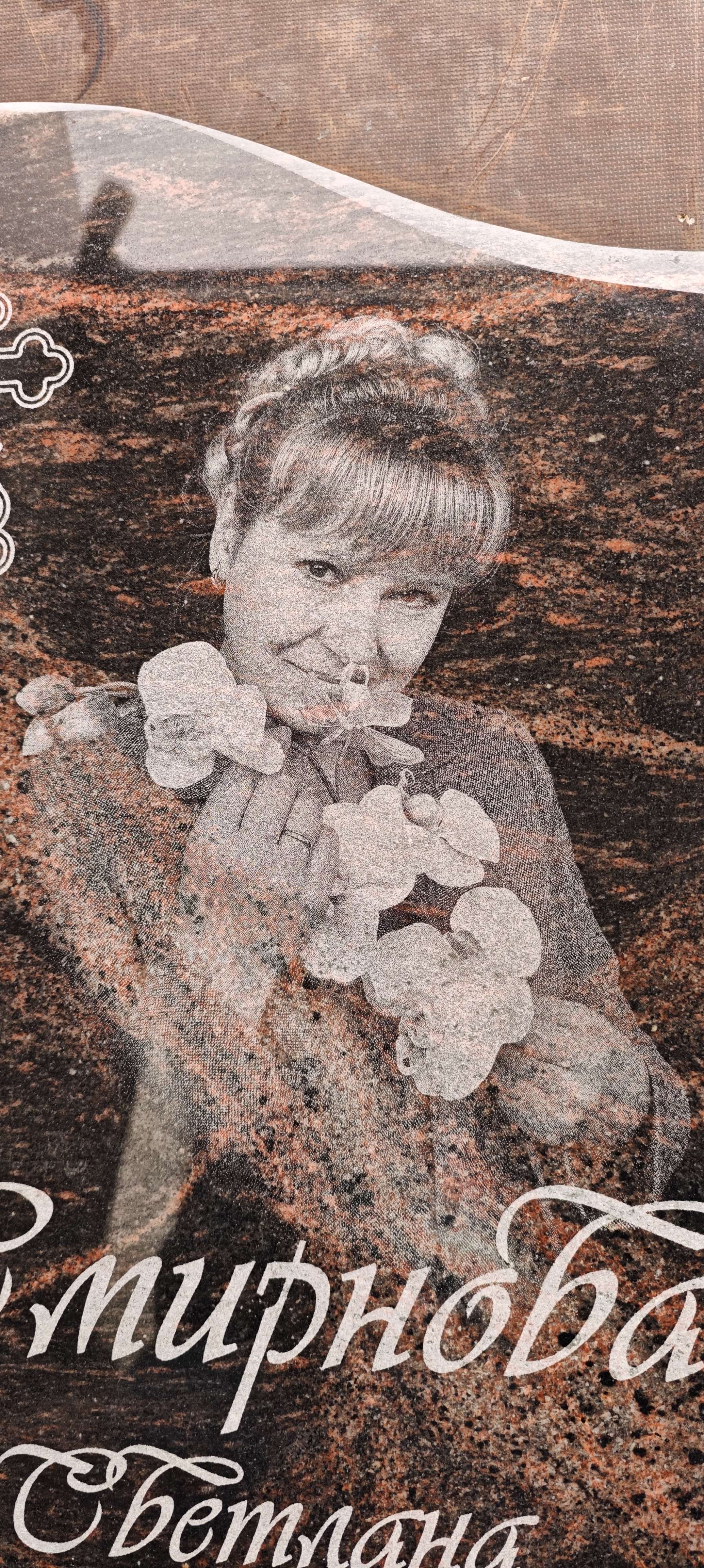

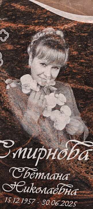

Смирнова Виктория
17 часов назад, Jedka сказал:
белая. на портрет намазал, тряпкой растер и сразу убрал излишки.
если честно, то белые портреты мне не нравятся категорически - на чёрном граните, смотрятся как зомби слишком контрастные как - слишком чёрное и белое, я сторонник когда портрет  есть такой, так сказать натуральный камень остаётся естественный, поэтому и интересуюсь пропиткой прозрачной , после которой остаётся естественный портрет на камне, но после пропитки не темнеет и не тускнеет.    вот вроде бы как-то так
Если портрет выгрызен ,то да..белый чересчур
7 минут назад, Руслан сказал:
@Руслан ,портрет не выгрызен до белизны, т.е. как говорится "не пробит в мясо", сделан идеально все полутона, тени, светотени есть. ну в общем Зер гут, портреты до мяса никогда не делаю, как у нас мой знакомый такие портреты называет - "сковородки", просто охота чтобы дольше простояла такая работа ну и главное во время дождя не мокла.  вот как-то так
я сегодня попробовала грунтом акриловым художественным.. интересно он смоется???

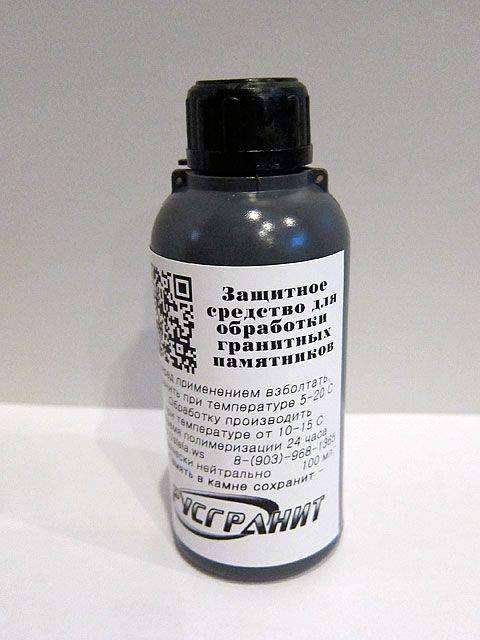

Пользуюсь вот таким средством.

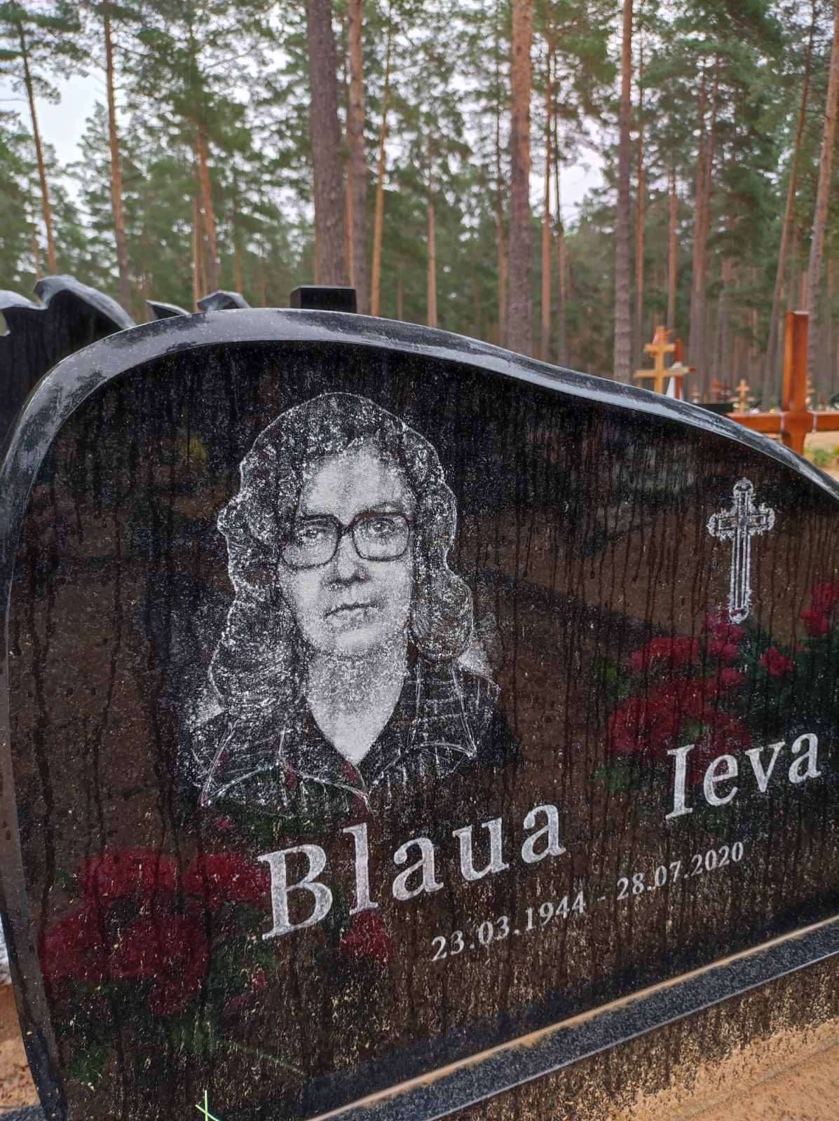

АПну.
может появилось какой нить гидрофоб который не темнит портрет?
