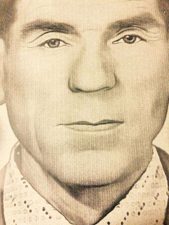

xam4ik Опубликовано 24 августа, 2015 Опубликовано 24 августа, 2015 Друзья помогите разобраться , появились полосы на портретах ( не знаю что делать)За ранее благодарю всех откликнувшихся!Станок 8 версия(В)1
kalistratoff Опубликовано 24 августа, 2015 Опубликовано 24 августа, 2015 Непонятно как полосы по X или Y . как бился портрет? Убавь скорость до 200 для начала
xam4ik Опубликовано 24 августа, 2015 Автор Опубликовано 24 августа, 2015 станок 60-90.....по ширине (60) помоему по Х, завтра на работе убавлю скорость , но до этого всегда бил на этой скорсти(
salonmirkamna Опубликовано 24 августа, 2015 Опубликовано 24 августа, 2015 Если по оси Х у меня такая же история была станок работал замечателно скорость всегда была 180, но в какой то момент начал полосить. Проверял всё- зазор, заземление, магнит, провода менял, а оказалось что памятник на столе лежал не по уровню, как только начал выставлять памятники по уровню проблема пропала) И я эту информацию нашел здесь на форуме)
dobjee Опубликовано 24 августа, 2015 Опубликовано 24 августа, 2015 у меня такая же фигня была. оказалось заземление.
xam4ik Опубликовано 25 августа, 2015 Автор Опубликовано 25 августа, 2015 Скорость убавил до 200 ..хм полосы почти пропали буду делать портрет потом посмотрю, что да как! Грешил на подшипник а начале он в порядке люфта нет, заземление все как было (отлично)!Будем посмотреть , отпишусь , что да как!
Igor Filistovich Опубликовано 25 августа, 2015 Опубликовано 25 августа, 2015 На обновленном станке 8.0в, такая же ситуация, пропали когда начал делать "повторный проход" вместо " ВК".
xam4ik Опубликовано 25 августа, 2015 Автор Опубликовано 25 августа, 2015 Сделал порте на габбро, полосы остались ........100 скорость делать ппс все медленно будет итак почти 7 часов портрет колотился , буду наверное смотреть подшибник( менять) Самое интересное все же работало на нармальной скорости и упс беда вылезла в конце сезона а работы еще навалом ( клиенты кипят.Ладно в запасе 2-й станок версия тоже 8 он пока не подводит особо. Так по мелочи....))
xam4ik Опубликовано 26 августа, 2015 Автор Опубликовано 26 августа, 2015 Сделал порте на габбро, полосы остались ........100 скорость делать ппс все медленно будет итак почти 7 часов портрет колотился , буду наверное смотреть подшибник( менять) Самое интересное все же работало на нармальной скорости и упс беда вылезла в конце сезона а работы еще навалом ( клиенты кипят. Ладно в запасе 2-й станок версия тоже 8 он пока не подводит особо. Так по мелочи....)) Надо звонить разрабам (((((((
ProvGrave Опубликовано 11 января, 2016 Опубликовано 11 января, 2016 Друзья помогите разобраться , появились полосы на портретах ( не знаю что делать) За ранее благодарю всех откликнувшихся! Станок 8 версия(В)1 Была точно такая же история на 8 станке. Делал землю, проверял уровень, смазывал привода и все остальное. Проблема заключалась в соединительной проставке в муфте винта и двигателя по оси X. У меня она пластиковая красного цвета. Оказалось, что она сильно деформировалась из-за сильной затяжки ШВП и появился паразитный люфт - каретка перемещалась рывками, поэтому и полосы появляются. Что я сделал - снял двигатель X со станка, вынул эту пластмасску (она может быть черной или красной), вырезал из блистерной пластиковой упаковки четыре кусочка и вставил их враспор по одному на каждый лепесток муфты. Тем самым я уплотнил это соединение и немного выправил форму красной пластмасски. Немного ослабил регулировочные винты ШВП, чтобы каретка каталась полегче.

smalm Опубликовано 23 января, 2016 Опубликовано 23 января, 2016 Та же проблема. Вертикальные полосы, при чем в режиме ВК расстояние между полосами где то 10мм. а в обычном режиме 2-3 мм. Скорость 180. На фото видно. Версия 8, станку всего 4 месяца. В сауно сказали что проблему искать по Х, а именно в муфте или в двигателе. Что подскажете? Заранее благодарю.
nod62 Опубликовано 23 января, 2016 Опубликовано 23 января, 2016 В сауно сказали что проблему искать по Х, а именно в муфте или в двигателе. Все верно подсказали... плюс проверить люфты, соосность и тд...
