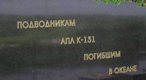

mrmeskys Опубликовано 11 марта, 2016 Опубликовано 11 марта, 2016 Краски такие... акриловые краски "Акеми" для работ по камню в баночках. Краски "акеми" "старое золото", "серебро" в аэрозольной упаковке стоят десятки лет.

Руслан Опубликовано 11 марта, 2016 Опубликовано 11 марта, 2016 Краски такие... акриловые краски "Акеми" для работ по камню в баночках. Краски "акеми" "старое золото", "серебро" в аэрозольной упаковке стоят десятки лет. Красил ими (вроде бы) ..стоят они дольше чем обычная краска.Но через 5 лет краски как не бывало. Остается только в порах. вот фотка...

mrmeskys Опубликовано 12 марта, 2016 Опубликовано 12 марта, 2016 вот фотка... 2001 год установка. Видяево. (старое золото)
mrmeskys Опубликовано 12 марта, 2016 Опубликовано 12 марта, 2016 И в правду, карельский диабаз. Но разницы не должно быть.Может все-таки не акеми?
Валерон Опубликовано 12 марта, 2016 Опубликовано 12 марта, 2016 Ахаха про карандашницу я не подумал))) 2001 год установка. Видяево. (старое золото) А можешь весь памятник показать полностью?
