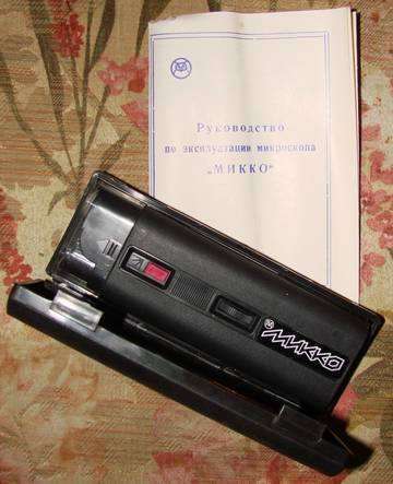

Микроскоп у меня банальнейший, из набора школьника.В любом канцелярском магазине стоит 250 рублей ( 3 бакса)
Я я завязал с микроскопами , разобрал обьектив от Зенита , сложил пару выпуклых линз вместе и хорошо видно , тупая игла или нет.
@Eraser,я тебе поставил плюс за сообщение.     Без преувеличения , станочник не может работать без микроскопа!!!!!!!.   Как бить портрет , если ты не знаеш что там с иглой.  Мало что камень разной жосткости , то еще и иглы тупые, а потом чешем репу - Не пойму  почему упала сила удара.  -     Кроме того , тупая игла не чистит!!! рябь на габро..     А тупой она становится после максимум 2-х портреттов(габро)
