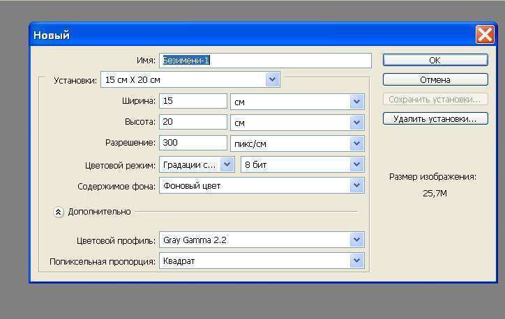

ну когда создаешь текст, сначала открываешь новый файл с черным полем, а вот у него есть настройки.....
Понял, а то что разрешение 300, что оно меняет, 33,33

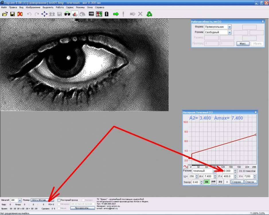

6. Сделай скриншот экрана монитора, где мы сможем посмотреть параметры, установленные тобой в Engrave.
Меня лично больше всего интересуют показатели, отмеченные стрелками:
post-8396-0-88079400-1442084898_thumb.jp
7. Запусти станок и произведи гравировку.
8. Найди на выгравированном изображении ту же точку, которую отмечал при обходе по контуру. Исходя из твоих слов, она должна быть смещена на 1-1,5 см. Отметь её тоже.
9. Сфотографируй.
10. Рулеткой измерь размеры готового изображения.
11. Всё это выложи в своём сообщении в этой теме.
Вот после этого мы сможем дать тебе ответы на твои вопросы (если сможем :) ).

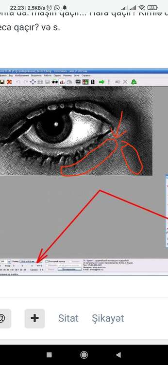

@SaNDJorj Почему такое происходит, у меня такая же проблема
@ElvinMenefov , какая проблема?
Опиши её?
Тему рассматривали 9 лет назад!
Я уже успел даже ник на форуме сменить.
Теперь я @Мойша Степан.
@ElvinMenefov , я не понимаю, что ты обвел красными линиями.
Это что? Изображение в Engrave?
В фотошопе?
И что там не так?
