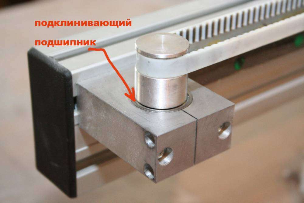

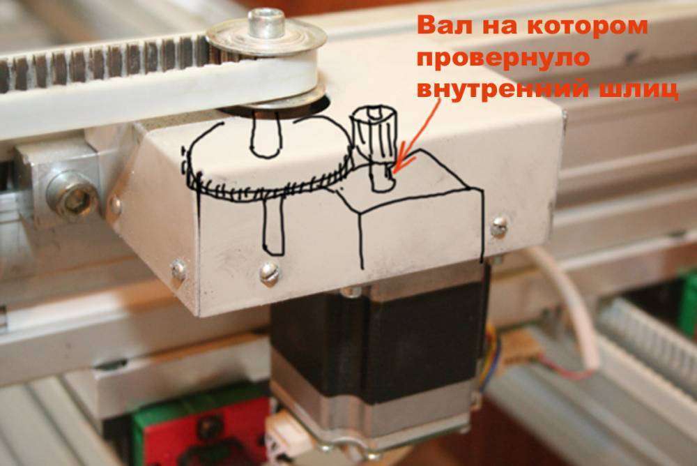

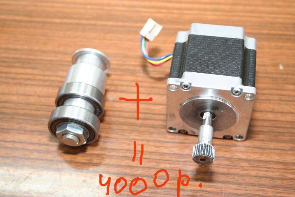

После постановки станка на работу на ночь, утром обнаружил на памятнике раздвоившееся изображение! (фотки нет).  Попробовал потестить на плитке - обнаружил следующее: Голова, при смене направления движения -  судорожно дергалась в начале строки с той и другой стороны! Слева направо - одни координаты, справа налево - другие! Всему причина вал пошагового двигателя привода оси. Провернуло внутренние шлицы, и появился "холостой" ход, который выбирался при смене направления движения головки. (в итоге: стереоизображение). Первопричина: ВЕДОМЫЙ ВАЛ, на котором стал подклинивать подшипник.

Выслали сразу же ребята из "Софт", помогли найти причину...они то знают, где искать:)
