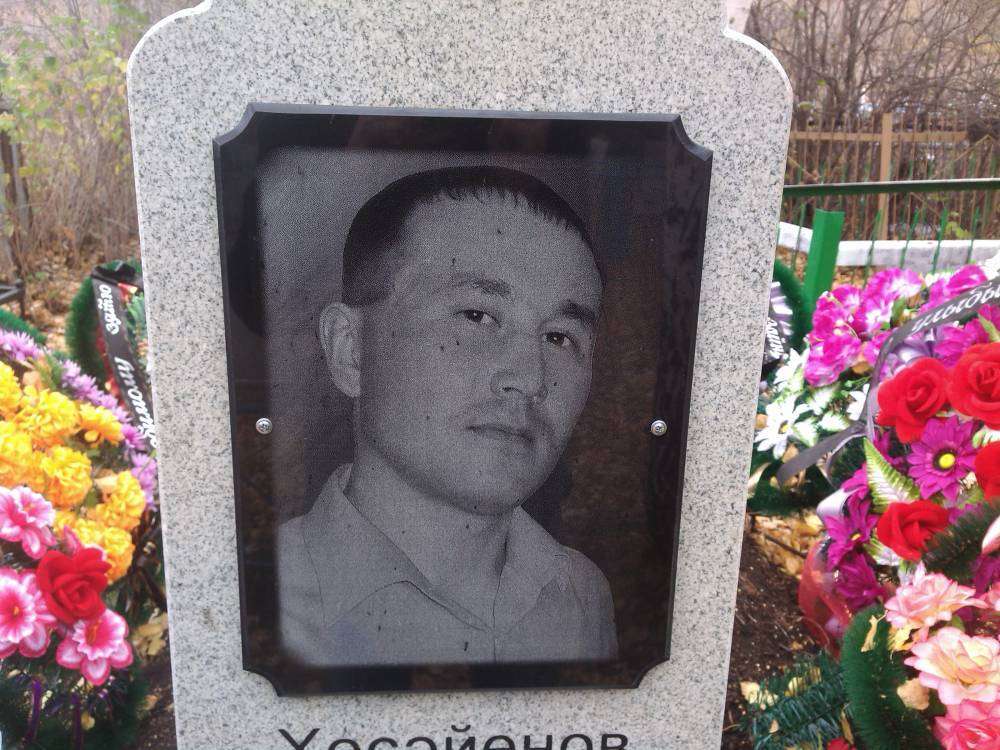

Yalalov Опубликовано 12 октября, 2015 Опубликовано 12 октября, 2015 Господа, помогите пожалуйста, столкнулся с такой проблемой, позвонил недовольный клиент, памятник покрылся пятнами, приехав на место обнаружил то что на фото. Пол кладбища лес, половина поле, памятники которые под деревьями покрыты такими пятнами, те что на поле в нормальном состоянии, клиент слышать ничего не хочет виноват я .Пытался оттереть ацетоном результата не добился, чем можно вывести эти пятна и какова их природа возникновения? может кто сталкивался с такой ситуацией.
слава Опубликовано 12 октября, 2015 Опубликовано 12 октября, 2015 у нас которые в сосняках памятники все в таких точках по весне,но как правило на следующий день эти точки изчезают.возможно и от березы так же,могу предположить что по весне будет еще хуже.вариант один,делать навесик..
Банщик Опубликовано 12 октября, 2015 Опубликовано 12 октября, 2015 Береза "плачет".Что-то из нее выделяется, под ними всегда клейкая субстанция.По идее клиента надо послать. Но если ругаться нет желания, то пробуй различными растворителями, фейрями и т.д.Потом сверху краской.Сейчас ацетон, да и другие растворители попадаются дрянного качества, что ничего не растворяют и не отчищают. Возможно у тебя такой.
lyapis Опубликовано 12 октября, 2015 Опубликовано 12 октября, 2015 100% береза "плачет", дождем смоет ИМХО
Yalalov Опубликовано 12 октября, 2015 Автор Опубликовано 12 октября, 2015 вода не смыла и ацетон, а ты говоришь дождем..
lyapis Опубликовано 12 октября, 2015 Опубликовано 12 октября, 2015 ну тогда только растворитель и жесткая зубная щетка или типа ее
Yalalov Опубликовано 12 октября, 2015 Автор Опубликовано 12 октября, 2015 вот это поможет Вы пробовали такую вещь? может действительно её заказать попробовать...
Яшa Опубликовано 12 октября, 2015 Опубликовано 12 октября, 2015 возможно деготь??его из березы получают (правда перегонкой и непонятно тогда, как он естественным путем получился).но если вдруг это действительно он, то растворяется в спирте и в щелочах, водой его не смоешь... понимаю, что это бред, но если выхода нет, я бы попробовал.
Дмитрий Ivanovich Опубликовано 12 октября, 2015 Опубликовано 12 октября, 2015 пробовал, убирал с портретов на граните масляно-жирные пятна , это средство предназначено для удаления всех видов загрязнений с надгробных плит, тем более цена 327руб., у меня на полочке имеется вот для таких случаев
иркутянин Опубликовано 12 октября, 2015 Опубликовано 12 октября, 2015 Купи растворитель 647,в специализированной фирме где торгуют авто-эмалями у них растворитель дороже и качественнее.такое должен на раз два отмывать!

Yalalov Опубликовано 12 октября, 2015 Автор Опубликовано 12 октября, 2015 Я им так и сказал моей вины здесь нет, то что остальные памятники такие же, их аргумент таков, памятник только поставили, а тем по 5-10 лет. там всюду трупики мелких насекомых, я и грешил либо на них либо на деревья, а то что березы "плачут" такое впервые слышу.. Теперь бы еще как нибудь грамотно сформулировать причину... мне кажется с такой формулировкой меня не поймут.
М.Штыков Опубликовано 12 октября, 2015 Опубликовано 12 октября, 2015 Только сегодня был такой случай, прошёлся спицами по пятнам и всё нормально.

kalistratoff Опубликовано 12 октября, 2015 Опубликовано 12 октября, 2015 @Yalalov, если хочешь не иметь конфликта используй сейчас для очистки белизна гель- налей на тряпку и прислони на ночь через скотч. Утром ни чего не будет. Второй способ -идёшь в автомагазин - покупаешь очиститель кузова автомобиля Хай Гировский , брызгаешь и чистыми салфеками фсё стираешь. Оба способа работают на все сто. А лучше посоветуй это сделать самим клиентом чтоб они для прафилактики сами научились это делать так как через год опять от берёзы тоже самое будет.
zelenok Опубликовано 12 октября, 2015 Опубликовано 12 октября, 2015 Всё что падает ,сыпется и льётся с деревьев отмывается щёткой с тёплой водой и с тупо хозяйственным мылом.В большинстве случаев этот способ помогает даже от помёта откормленных завхозом голубей.Белизна-вещь для трудновыводимых пятен.С растворителями ни разу к камню не приходилось подходить
серый Опубликовано 12 октября, 2015 Опубликовано 12 октября, 2015 посылать не надо кклиентов ни в коем случае. У на один "недалёкий" послал к Папе Римскому - 150 000 морального вреда выплачивает, контору зыкрыл)). Просто нужно втолковать, что, мол за любой вещью нужен уход. Среда агрессивная окружающая... Я советую от помёта птиц и подобных пятен фэйри либо любое другое средство.. А если впиталось уже - то только пучок, либо "зацарапать" чертилкой. А на будущее - советуй спилить тогда дерево или пусть упражняются с протиранием каждый день -твоей вины нет!

Ирина Zozh Опубликовано 13 октября, 2015 Опубликовано 13 октября, 2015 Доброго времени суток! Столкнулась с такой проблемой буквально недавно. Пришла клиентка (памятник установили буквально на днях), говорит брак у вас какой-то, поехали с ней на кладбище. Точно такие же пятна, прошлась по рядам, и именно на черных камнях вот такие же капли. Оказалось, что это обычная тля гадит (насекомое такое). Присмотритесь, на светлом камне тоже такие как подтеки. Проблему решили так: чайник кипятка, губка для посуды и любое моющее средство (под рукой оказался автомобильный шампунь), клиентам так и объясняем. Можно ещё ферри для посуды попробовать, удачи!
