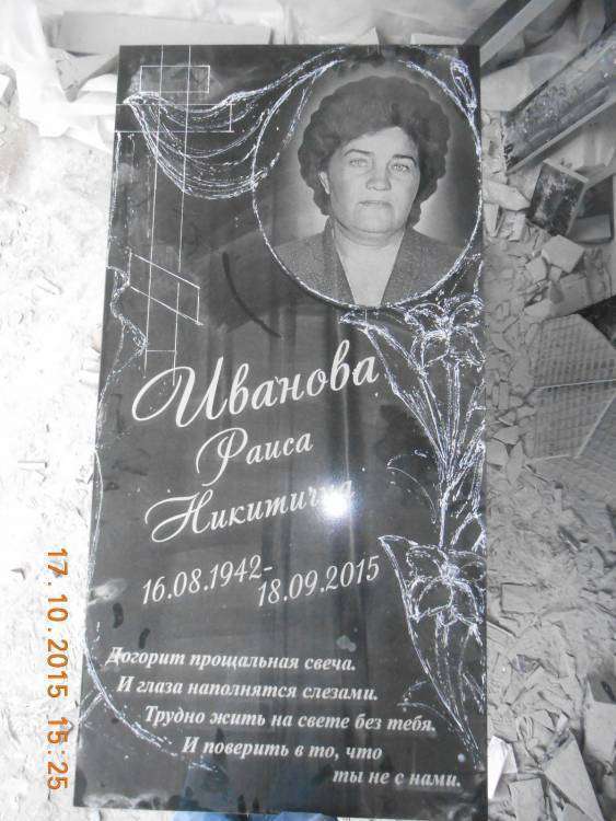

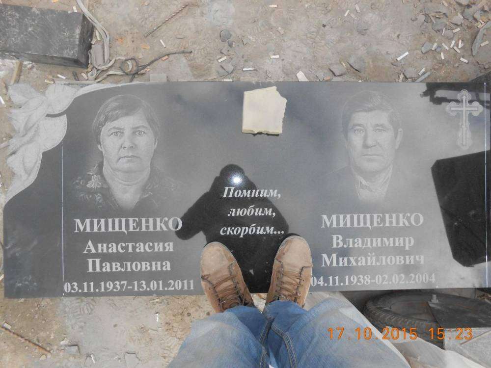

Pronto Опубликовано 17 октября, 2015 Опубликовано 17 октября, 2015 Я конечно не профессионал, но мне кажется отлично. На чем делал?

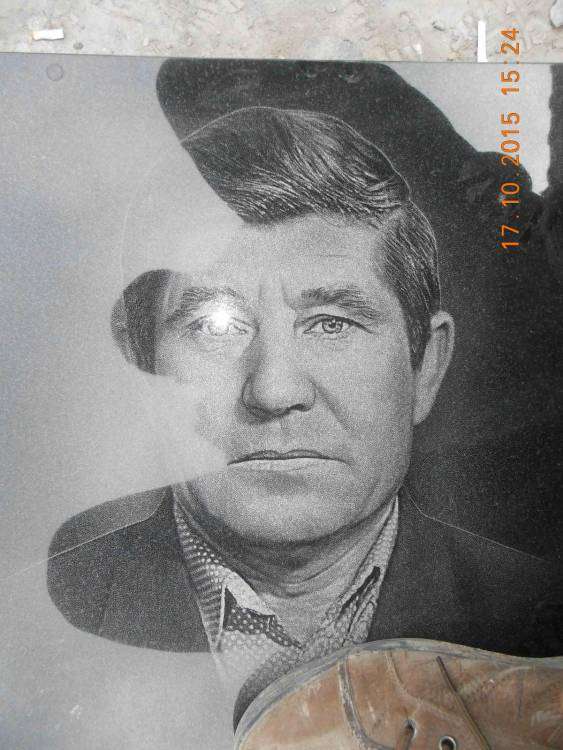

Тот Опубликовано 17 октября, 2015 Автор Опубликовано 17 октября, 2015 Делал на китайце в основном Ермис, в два прохода, иногда лицо в три прохода (когда время позволяет, и то маской).
RusaW Опубликовано 17 октября, 2015 Опубликовано 17 октября, 2015 Довольно таки хорошо, чистенько. С какими настройками пробивали?

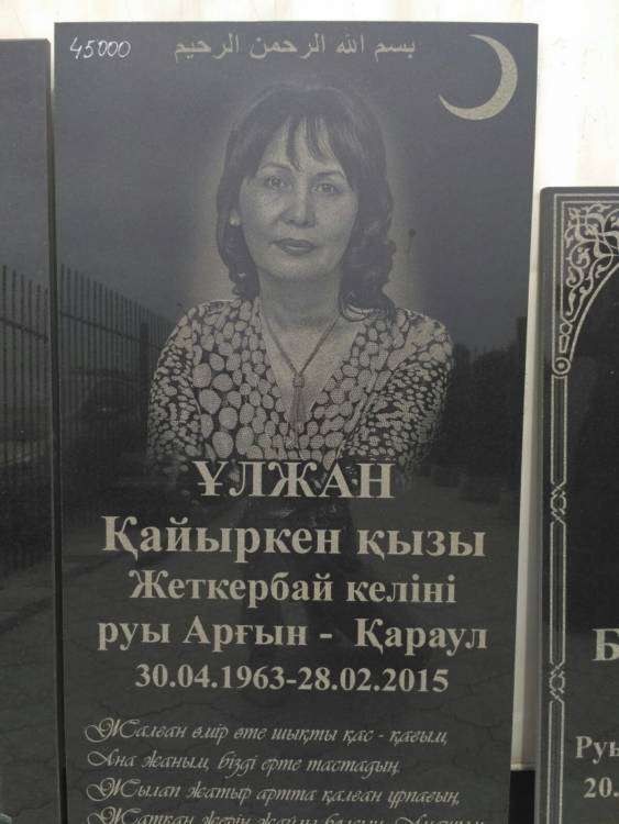

Анфим Опубликовано 17 октября, 2015 Опубликовано 17 октября, 2015 Нормально ,но портреты .А вот по компоновке .Шрифты не айс.Отголосок старины ,шрифт крупный делали и овал ляпали...а с портретом сейчас смотрится как будь то файл сделали под более широкий памятник .Меньше делай шрифт.

Тот Опубликовано 17 октября, 2015 Автор Опубликовано 17 октября, 2015 Кого только тут нет ))).И цены ниже плинтуса, дешевле чем на переферии в регионах. Вот вчера ночью двойной запустил, седня розы резчик напилил. 2

tatar Опубликовано 27 октября, 2015 Опубликовано 27 октября, 2015 с каким шагом работаешь ? и настройки
дионис Опубликовано 27 октября, 2015 Опубликовано 27 октября, 2015 Очень здорово. Каковы настройки? Хотя на нашем "габбре" они не прокатят. А "цены ниже плинтуса" в закупке это сколько? Озвучьте пару позиций.
GraverEr Опубликовано 28 октября, 2015 Опубликовано 28 октября, 2015 Китаец су,,а классный! да, наше габбро - болото. Работы бомба! я думал что ручные!

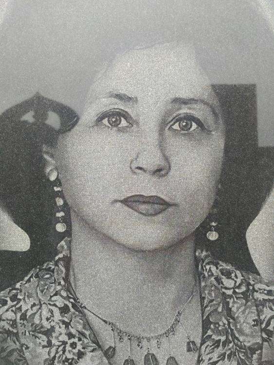

Тот Опубликовано 28 октября, 2015 Автор Опубликовано 28 октября, 2015 Настройки: шаг-3.25, скорость-160А2, Амах, зазор везде разные (4 станка).Зазор от 3.3 до 3.7А2 от 3700 до 6000Амах 5700-8000. Цены за стеллу метр на писят (пятисторонняя идеальная китайская полировка), без тумбы - 260 $ для клиента, вся гравировка на лицевой стороне - в подарок.

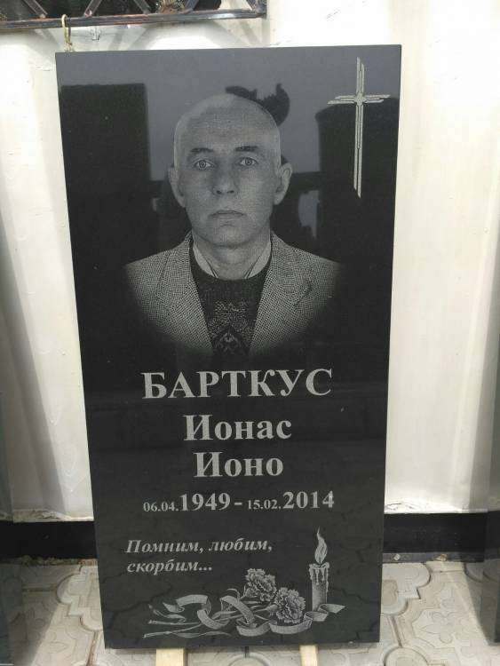

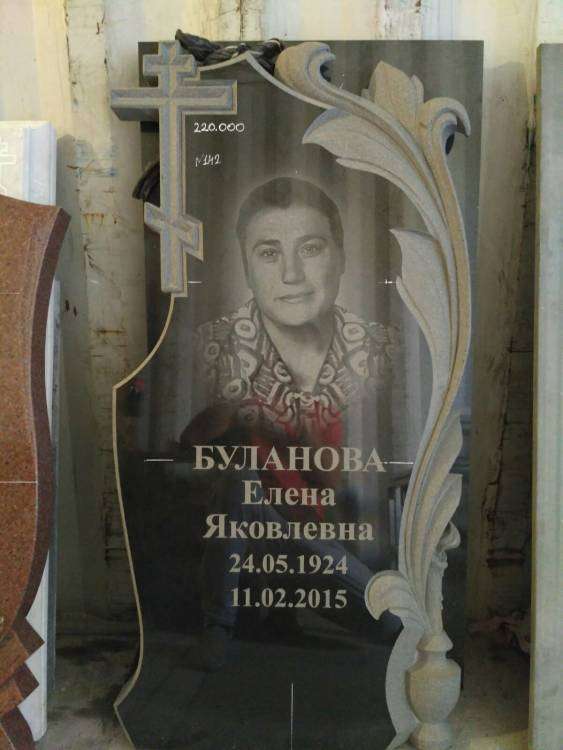

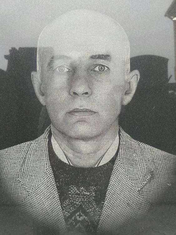

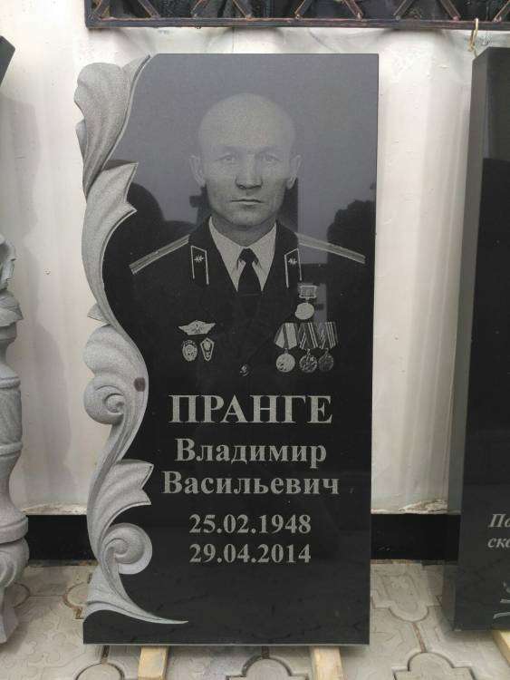

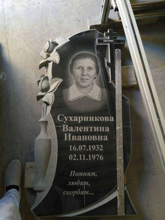

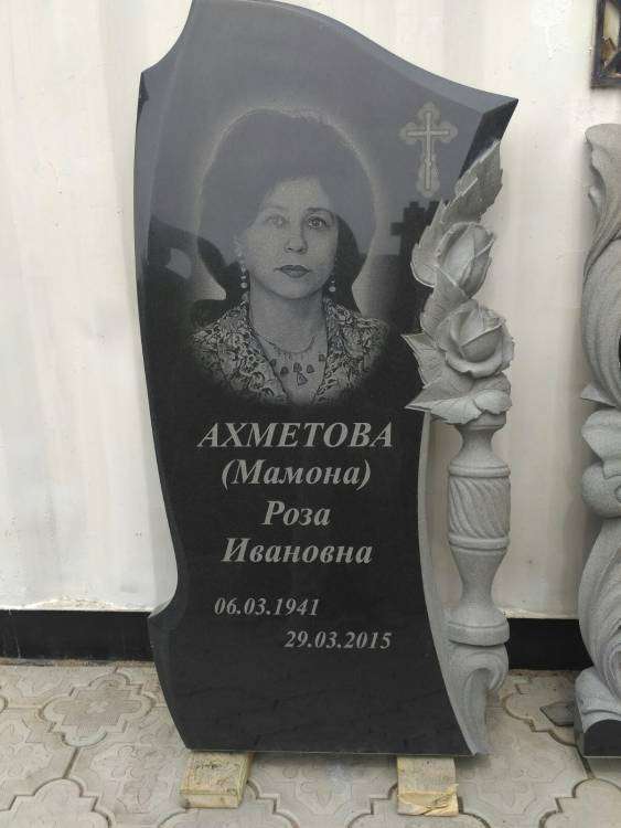

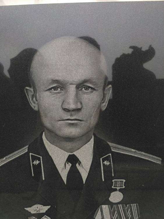

Тот Опубликовано 8 июня, 2016 Автор Опубликовано 8 июня, 2016 Еще наших работ, фоткал на телефон или погода пасмурная, чето темновато вышло. 2
julian57 Опубликовано 11 июня, 2016 Опубликовано 11 июня, 2016 Тот, молодцы, мне нравятся портреты. Ретушируете сами ?
Тот Опубликовано 13 июня, 2016 Автор Опубликовано 13 июня, 2016 В 12.06.2016 в 04:47, julian57 сказал: Ретушируете сами ? Да, сами.
