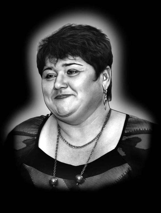

помогите пожалуйста станок невидит полутона бєт белий и чернорний а серий бет белим что делать

версия 7,2      шаг 300-350       зазор 0,33     сер3700-бел7500
вообщем портрет получается монотонным. плохая градация тона. (мало тонов) самые белые точки пробивает не особо белым. соответственно лепешка. Шопим фото по всякому(ярче, контрастней и тд и тп) зазор менял, шаг менял, магнит перенастраивал.... ноо...не айс
все пошло после ремонта станка.
  может кто-что видел про такое?!))))
ретушь показывай...
дело не в ретуши. ретушь нормальная. писал выше, что пробовал по всяком.. что-то  с магнитом как-будто
показывай

post-10461-0-07173300-1453882341_thumb.j
Опусти скорость до 180. На 7,2 скорость 300 это жестоко.
