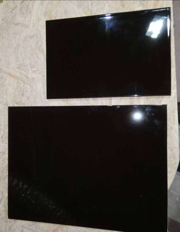

Всем добрый день. Подскажите пожалуйста есть ли гдето в прожаде черная глазурь для глазурования керамогранита???
3 часа назад, Мордань Дмитрий сказал:
А в чем проблема ?????:o Заглуши прозрачную глазурь черным пигментом и будет тебе счастье. Подбирай по температуре и ТКР, хочешь матовую, хочешь глянцевую, хочешь полуглянец. :biggrin: Ты же производитель заготовок, а вопросы задаешь по  азам.:o Странновато как то !!!!

В этом деле любой техпроцесс проверяется практическим экспериментом и другого не дано. Разный керамогранит имеет свой ТКР и под него и подбирается покрытие  с соответствующим ТКР. А цвет делается всего лишь цветом пигмента, какой используешь, такой цветовой оттенок и получишь. Тут так же, другого не дано..........:biggrin:

@Мордань Дмитрий Есть же черный керамогранит , зачем мудрить то?
Попробуй обжечь черный полированный кермогранит. Тогда и отпадет вопрос сам собой.:biggrin:
:black_eye:  Понял . Вопрос отпал.
Вот что получилось
Нормалёк.:good:Сколько раз крыл ????
1 раз. потому что в ручьную обливали.на пробу так сказать. Пульвиком попробую 2 раза думаю будет лучше
13 минут назад, Мордань Дмитрий сказал:
Если заготовку нагреть промышленным феном,  то и краскопультом думаю 1 раз хватит. Видимо пигмент хороший, укрывистый.
