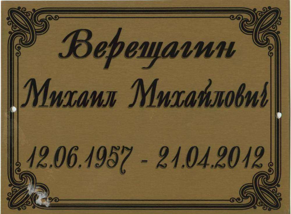

Tim Опубликовано 18 ноября, 2015 Опубликовано 18 ноября, 2015 Здравствуйте всем! Помогите пожалуйста разобраться каким методом сделана эта табличка. Это не аппликация, заготовка оцинковка? Заранее благодарен.
VVS Опубликовано 18 ноября, 2015 Опубликовано 18 ноября, 2015 Вероятно, что это технология печати по металлу "гравертон", он же "мастертон".
Яшa Опубликовано 18 ноября, 2015 Опубликовано 18 ноября, 2015 Скорей всего Это лазерная гравировка на двухслойном пластике. На фото плохо видно.
kol115 Опубликовано 18 ноября, 2015 Опубликовано 18 ноября, 2015 я думаю через термопресс переведенная
Руслан Опубликовано 18 ноября, 2015 Опубликовано 18 ноября, 2015 щас так рекламируют принтеры по лентам...можно этой же лентой таблички делать
Tim Опубликовано 18 ноября, 2015 Автор Опубликовано 18 ноября, 2015 @Руслан, верно, но они печатают только золотом по черным табличкам.
Филимон Опубликовано 18 ноября, 2015 Опубликовано 18 ноября, 2015 Это просто жесть, обтянутой желтой пленкой, а буквы(черные) вырезаны на плоттере и приклеены, а вы тут про лазер))) Мы таких табличек в год тышу наверно делаем
zelenok Опубликовано 18 ноября, 2015 Опубликовано 18 ноября, 2015 Вот щас приедет лазер, всё таки попробую такие на двухслойном пластике резать, плоттерные таблички от поставщика в топку!
Руслан Опубликовано 18 ноября, 2015 Опубликовано 18 ноября, 2015 @Руслан, верно, но они печатают только золотом по черным табличкам. точно))) сори.... Вот щас приедет лазер бедняга...сочувствую.. Хотя кое что он таки будет делать... радости не принесет но и лишней обузой не будет...
Tim Опубликовано 19 ноября, 2015 Автор Опубликовано 19 ноября, 2015 Это не плоттером сделано, нет рельефа от пленки, пока на "гравитон" больше всего похоже.
Филимон Опубликовано 19 ноября, 2015 Опубликовано 19 ноября, 2015 А теперь начал сомневаться, так как на пленке нельзя сделать тень на буквах буква черная, а обрамление золотое, что то тут не то, с другой стороны, отверстия в них видно что это жесть.
zelenok Опубликовано 19 ноября, 2015 Опубликовано 19 ноября, 2015 бедняга...сочувствую.. Если всё пройдёт гладко-ты удивишься какой это будет лазер
Руслан Опубликовано 19 ноября, 2015 Опубликовано 19 ноября, 2015 хм...даже заинтересовал...черкани в личку....любопытно
Tim Опубликовано 23 ноября, 2015 Автор Опубликовано 23 ноября, 2015 @Филимон, Да, пластина жестяная, цвет золото (есть серебро), пришел к выводу что это термопереносом сделано.
Shagroth Опубликовано 23 ноября, 2015 Опубликовано 23 ноября, 2015 Я такие вещи на анодированном алюминии делаю, текстура похожа кстати.
stopkadr Опубликовано 28 ноября, 2016 Опубликовано 28 ноября, 2016 100% термосублимационная печать с переносом на металл технология "гравертон", он же "мастертон". на солнышке быстро выгорает.
