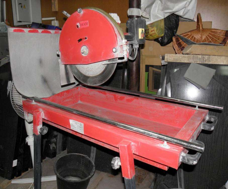

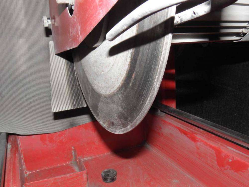

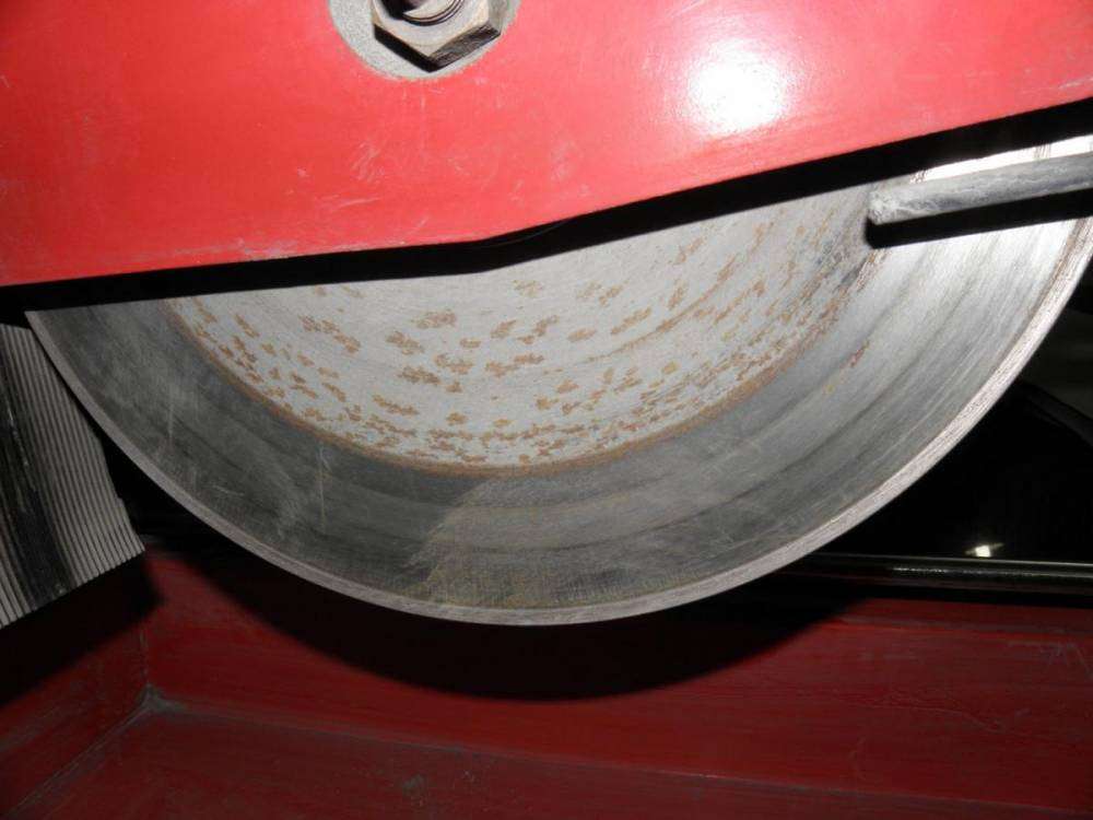

Есть у нас вот такой станок DIAM плитку пилит отлично без сколов и ровно, но вот пришлось пилить цветники 7 на 8 см это прост ужас какой-то один рез 30-40 минут. У меня вопрос может дело в диске потому что видел разные с сегментами и без них и с различными зубчиками пока не нашёл ни какой информации может есть диски которые специально сделаны для резки более толстых деталей?

У AID диск совсем плохой. Выкинуть его или брусчатку пилить.
Все дело в инструменте.
Нет ну есть же разница в дисках одни сплошные другие сегментами, зачем то  же это делают?
А в инструкции к станку указано максимальная глубина реза 115 мм.
Сплошной режет чище, но немного дольше. Сегментированный быстрее, но больше сколов.
Только это актуально для качественных дисков, "левый" хоть какой не режет.

подскажите что это за станок и какая у него максимальная длинна пропила.стол какой то у него не понятный
Станок DIAM SK 600/2.2 максимальная  глубина 115 мм  длина 600 мм, но плитку керамо-гранит 600 на 600 мм пилить не очень удобно, а 60 на 30 плитку очень даже хорошо можно и цветники. Со стола снята каретка на фото по этому он и выглядит немного странно.
Цветники мы обычно пилим поперёк, то есть подрезаем, а если что-то большое и длинное типа керамо-гранита 600 на 600 мм плитку режешь до половины, потом переворачиваешь и дальше пилишь каретку нужно ещё немного удлинить.
