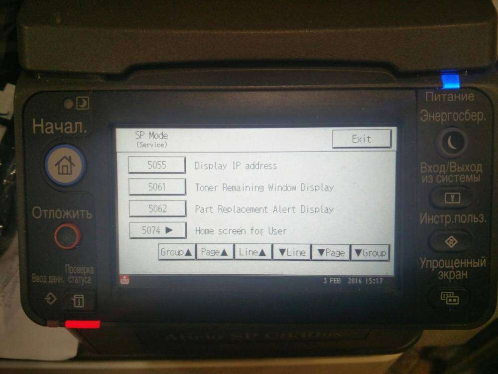

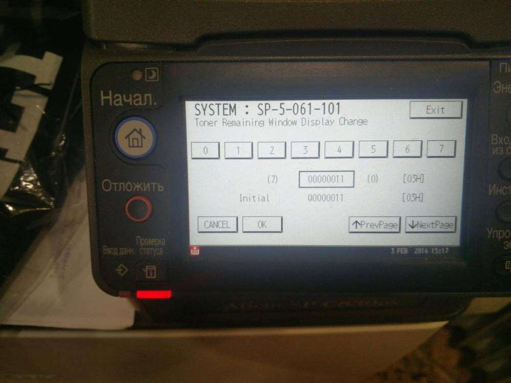

ArtemT Опубликовано 2 февраля, 2016 Автор Опубликовано 2 февраля, 2016 Удаляйте в случае успеха опубликую значения параметров которые поменял.. Всем спасибо.
basilok Опубликовано 2 февраля, 2016 Опубликовано 2 февраля, 2016 Не хотел писать, но напишу. Посмотри свою последнюю фотографию и попробуй найти в инженерном меню 830 Ricoh эту команду , какая у тебя: 5-061-101. Нет такой команды в меню , а есть только 5-061-001......... ты так в инженерном меню понимаешь что можешь наковырять с таким рвением, если уже не наковырял???? Вот по этому ч и не лезу в чужие принтеры, где уже полазили фирменные специалисты перед продажей своих тварений. А тут ещё ты сам мудришь по кривому. Эти твои ляпы, ни кто и не заметит тут, а ты с вопросами?????Всё удаляюсь, а то опять в хамстве обвинения посыпятся !!!!
ArtemT Опубликовано 2 февраля, 2016 Автор Опубликовано 2 февраля, 2016 Что я кручу я делал фото со своего принтера на свой телефон, обрезал его по краям и выложил а вот как раз то что вы пишете в принтере и нет но есть в мануале....Завтра сфоткаю крупно пункты меню с подтверждением что это непридумка... Еслибы было все так просто то вы думаете мы несмоглибы тонер контроль и уровень отключить.430 все как вы говорите. А в 830 то что сфоткал я. Могу даже отчёт выложить в екселе с 830 там все пункты которые существуют именно на самом принтере. И как не странно но мануал местами сильно отличается от самого меню.Завтра все перепроверю и выложу новые фото. Прошу тему не удалять ))

ArtemT Опубликовано 3 февраля, 2016 Автор Опубликовано 3 февраля, 2016 Сфоткал еще раз меню.. и потом пункт в который захожу..

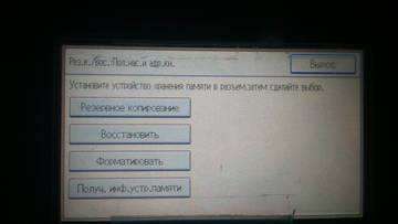

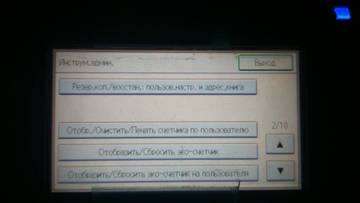

kosmc Опубликовано 9 октября, 2017 Опубликовано 9 октября, 2017 Какой формат файловой системы и объем флешки sd должен быть для работы с c830? Пытаюсь экспортировать данные SMC-отчета на SD-карту. При подключении sd в слот на дисплее принтера появляется сообщение про что в мануале сказано . Форматировал флешку и в fat, fat32 и ntfs - выводит одно и тоже сообщение.. флешка полным объемом 4 Гб, но я ее предварительно уменьшил до 512 Мб...
kotkluch Опубликовано 9 октября, 2017 Опубликовано 9 октября, 2017 Можно в мануале прочитать вроде в нижний картридер только! Или во второй!
kosmc Опубликовано 9 октября, 2017 Опубликовано 9 октября, 2017 Та же проблема и при резервном копировании пользовательских настроек только в нижний картридер и пытался, даже в оба...
kotkluch Опубликовано 9 октября, 2017 Опубликовано 9 октября, 2017 Новую карту во вторую пробуй, не все берет. Точно могу сказать. Хотя формат один. Пробуй с магазина новую какой нибудь старой модели карту!
kosmc Опубликовано 9 октября, 2017 Опубликовано 9 октября, 2017 пока пробовал silicon power 4Гб и transcend 16 Гб безуспешно... буду подбирать другие...
kosmc Опубликовано 11 октября, 2017 Опубликовано 11 октября, 2017 Флешкарту SD подобрал Kingston 512Mb файловая система FAT... отчет импортировал успешно
