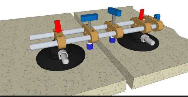

zelenok Опубликовано 30 марта, 2016 Поделиться Опубликовано 30 марта, 2016 С отклеиванием нет проблем? Со строительным феном всё просто получается. крепёж специальный универсальный Надеюсь не вакуумный?Рассказывай, делись, глядишь возьму на вооружение Ссылка на комментарий Поделиться на другие сайты Поделиться
Анфим Опубликовано 30 марта, 2016 Поделиться Опубликовано 30 марта, 2016 Надеюсь не вакуумный? Я с ума не сошёл ёщё ))) Не со стеклом же работаем. А как делится то? Я тебе покажу в разобранном виде и чо? Собирается "по месту" согласно задач крепления к столу фрезера.И изготавливается то же по мере появление этих задач ...А так то он практически такой же как и в машиностроении. Ссылка на комментарий Поделиться на другие сайты Поделиться
Филимон Опубликовано 30 марта, 2016 Поделиться Опубликовано 30 марта, 2016 Всем привет, не мог участвовать в беседе, вчера вышли таким способом. Деталь такой же толщины и веса рядом положили и закрепили ни куда не двигалась. Что касается термоклея интересная мысль, надо опробовать спасибо zelenok. Анфим есть и кантофрез-макита, ну уж хочется не отходя от кассы все делать))) Вчера прорисовали струбцины, сделаем-сфоткаю, суть их в том что бы резьба уходила вниз, а не вверх, с двумя зажимами, я думаю получиться. zelenok прав с мелкими деталями 15-20 см кантофрез не ляжет, плинтус например для кухни раньше берешь заготовку шириной мин 20 см и накатываешь фаску, а тут упор сделал 3 см заготовку из брака положил и накатывай себе. Ссылка на комментарий Поделиться на другие сайты Поделиться

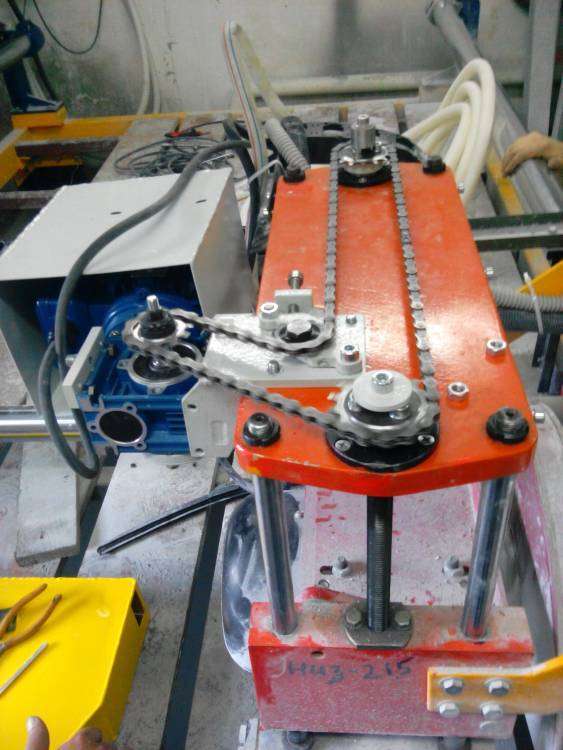

Филимон Опубликовано 31 мая, 2016 Поделиться Опубликовано 31 мая, 2016 Улучшили наш гаджет шаговым двигателем, теперь есть электрический привод верх-вниз. Итого: 33475 руб. Ссылка на комментарий Поделиться на другие сайты Поделиться

Greatstone Опубликовано 31 мая, 2016 Поделиться Опубликовано 31 мая, 2016 Концевики будешь цеплять? На пределах порвать может .Шаговик вроде не хилый. 1 Ссылка на комментарий Поделиться на другие сайты Поделиться
Филимон Опубликовано 31 мая, 2016 Поделиться Опубликовано 31 мая, 2016 Про концевики ты мудро заметил, надеюсь на глаз парней, а так сейчас буду пытать разработчиков. но мне кажется что сам двигатель должен останавливаться. Сейчас подумываем еще скорость сделать(побыстрее бы надо), правда уже делаем)))) Медленную скорость сделали стартовой так как не знали эффекта и для мало-мальской фрезеровки, быструю делаем для пеления. Ссылка на комментарий Поделиться на другие сайты Поделиться
Филимон Опубликовано 31 мая, 2016 Поделиться Опубликовано 31 мая, 2016 Попытал, молодежь сейчас умная пошла, они поставили муфту фрикционную предохранительную, которая срабатывает при сопротивлении и сработает если закусит инструмент, так что опаски нет. Муфта эта настраивается при каком моменте сработать. Ссылка на комментарий Поделиться на другие сайты Поделиться

Анфим Опубликовано 31 мая, 2016 Поделиться Опубликовано 31 мая, 2016 @Филимон ну а всё таки для чего тебе шаговик по оси Z ,вверх-вниз которая))) Ссылка на комментарий Поделиться на другие сайты Поделиться
Филимон Опубликовано 1 июня, 2016 Поделиться Опубликовано 1 июня, 2016 Во первых неудобно работать кареткой вручную-когда пилишь где то на середине, во вторых при резке моек, сверлении отверстий и т.д, в третьих при накатывании фасок-надо посмотреть где фреза потом подкрутить и так до победного. Так что необходимость была-поэтому и сделали Ссылка на комментарий Поделиться на другие сайты Поделиться
mrmeskys Опубликовано 1 июня, 2016 Автор Поделиться Опубликовано 1 июня, 2016 По моему там не шаговик а мотор-редуктор поставили. Я,правда, шаговик рекомендовал... Ссылка на комментарий Поделиться на другие сайты Поделиться
Greatstone Опубликовано 1 июня, 2016 Поделиться Опубликовано 1 июня, 2016 Не . Скорее всего шаговик. Там мотор без тормозов такого наделает... Ссылка на комментарий Поделиться на другие сайты Поделиться
Филимон Опубликовано 1 июня, 2016 Поделиться Опубликовано 1 июня, 2016 Стоит мотор-редуктор и муфта предохранительная. Ссылка на комментарий Поделиться на другие сайты Поделиться
