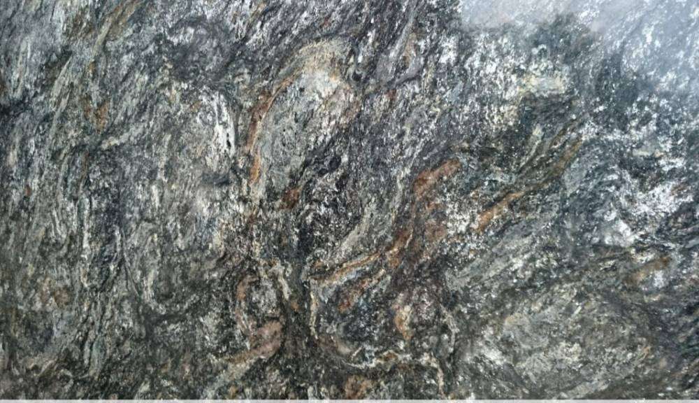

Ходак Димон Опубликовано 11 декабря, 2015 Опубликовано 11 декабря, 2015 Добрый день всем всем.Столкнулся с проблемой раскроя.При резе его просто пучит!!!В составе видимо много слюды.Как его порезать???
Р.Н.Б. Опубликовано 11 декабря, 2015 Опубликовано 11 декабря, 2015 фото камня ни о чем не говорит, лучше покажите чем пилите и как

zelenok Опубликовано 11 декабря, 2015 Опубликовано 11 декабря, 2015 Камень красивый и очень дорогой чтобы экспериментировать.Гранит "металикус", название наталкивает на мысли но по составу ничего не нашёл."Пучит" это как?
