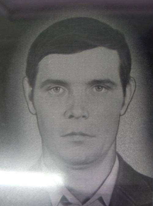

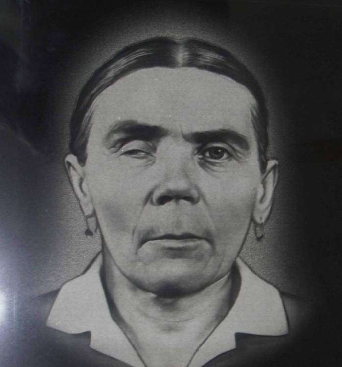

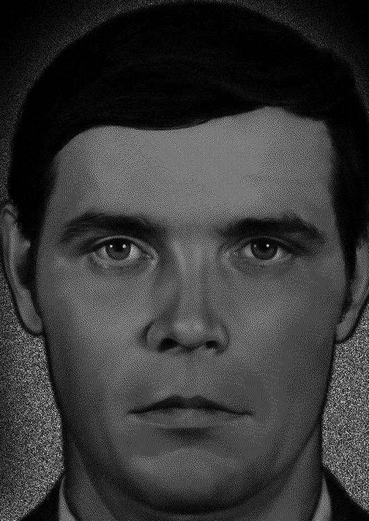

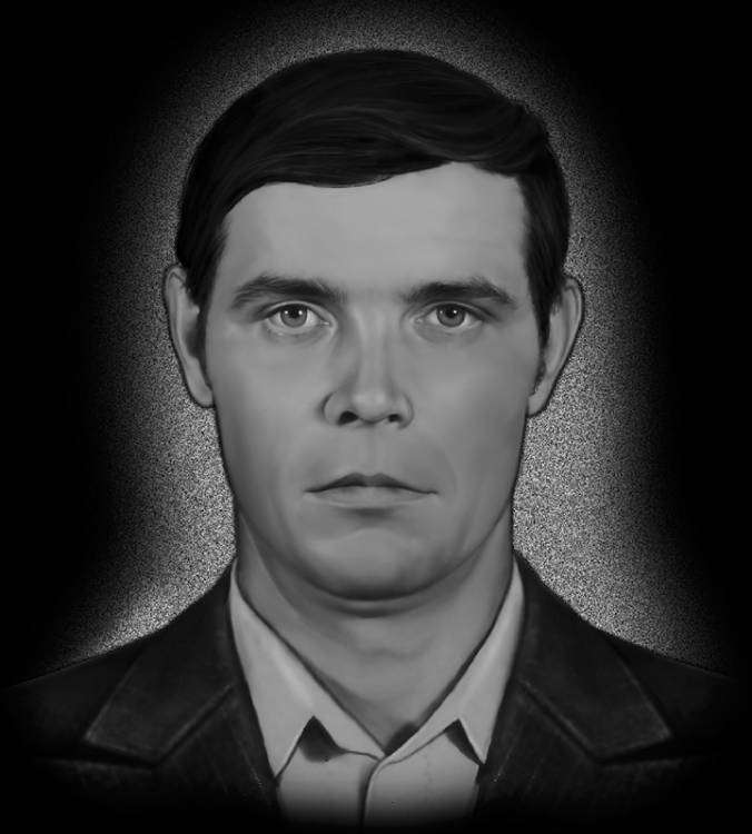

Кто давно уже работает на станках Алмаз. Хотельось бы услышать советы по настройке на базальт, а то ставил три раза на пробой, чтобы добиться нужной светлой фотографии на выходе. Стандартные сохраненные в контроллере настройки - уровень белого - 2500,........низкого порога - 500. Регулятор ручной - 70 (Хотя толку в нем вижу мало). Возможно ретушь более светлую делать. Хотя и так светлая. После програмки, которая прилагается к станку, разбивает фото на точки и становится темнее. Буду благодарен за дельные советы.

Недавно приобрели на фирме станок "Алмаз". Порадовал своей доступностью в управлении и качестовом работ.
Немного шишек по началу, но как и у всех. Работает также на фирме и станок Сауно. В принипе машинка побыстрее будет. но и цена побольше. Из недостатков пока выявленных мною по "Алмазу", так это если картинка не попадает в рабочую область, станок не выдает ошибку, а шпандерит накладывая часть той картинки, что не помещается в рабочую зону поверх выбитого, в общем кашица на выходе. До этого работал на станке Гранит,  то там более продумано управление. Еще недостатком является то, что запуск только с левого верхнего угла. Из достоинств, то что в один проход пробивает хорошее отбеленое фото (у нас такие лубят, чтоб побелее). Шуму меньше издает по сравнению с Сауно. На свои деньги я бы сказал хороший станочок. Дальше будем посмотреть.
Пробовали быть на габро - за третим проходом только чистый получается. Но так как пользуемся в соновном базальтом, на этом експеременты закончились.

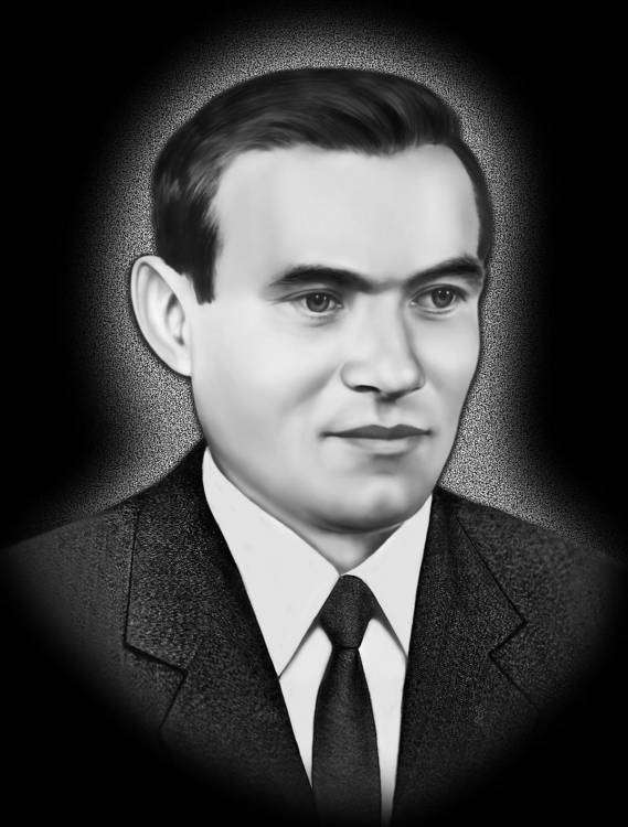

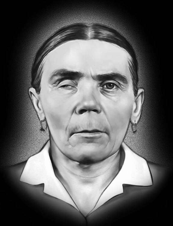

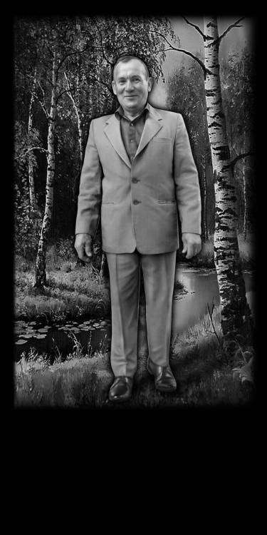

В приложении вторая работа на станке. Исходник, ретушь, и то что получилось на выходе (камень базальт)

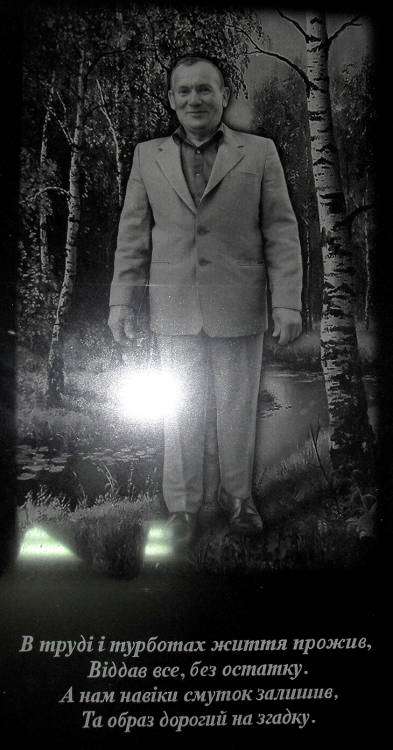

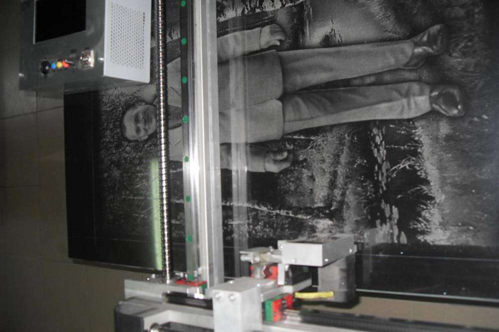

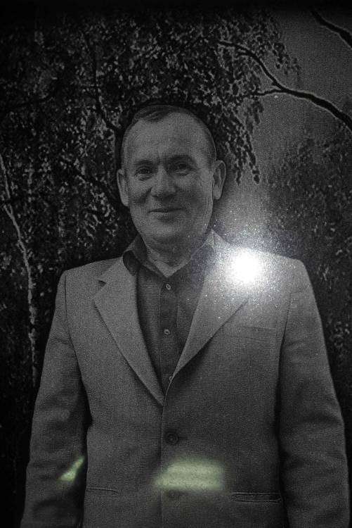

Вот еще один пейзажик делал недавно.
Так как станочек 60 на 40, а нужно было сделать пейзаж на камне 110 на 55 см, то бил фото по частям.
Получилось неплохо.
Сфоткал весь памятник (качество не очень), еще сделал макросемку фрагмента пейзажа.
Прилагается оригинал фото, ретушь и то что получилось после станка.
Оцените.

В живую намного лучше смотрится.
@Allegator, у вас проблема не совсем в настройках станка, у вас проблема в приготовлении правильной битовой карты для гравировки. Ретушь более-менее подходящая, а битовая карта совсем плохая. Правда не знаю делаете ли вы её сами, или её делает прога станка автоматом. Хотите пообщаться, выходите на контакт , если это конечно вам интересно.
Станок не настроен.
Полоски видны.
@Тёха, у него станок маленький, ото скорее всего не попал при перестановке на следующий участок
Никаких полос, за исключением одной (это видно край скотча), как правильно заметил "bobo" (у него насколько я знайю имеется такой же станок) пейзаж бился с двух частей.
Вот еще основное фото этого памятника. Исходник, ретушь и после станка. За качество фото извеняюсь, освещение не ахти, при вспышке бликует. Так что не судите о  качестве строго по фото.
После станка

Проблему давно решил.
Нужно было немного подтянуть светлые тона и полутона (отсветлить) после алмазовской программы. На втором памятники так и сделал, все получилось ОК.
