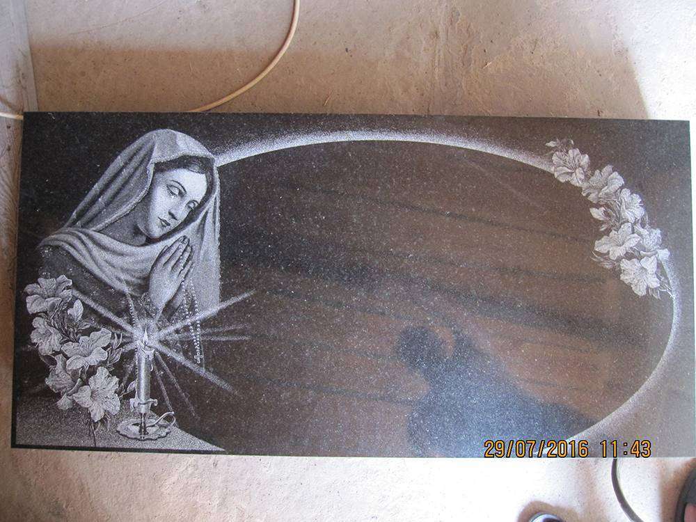

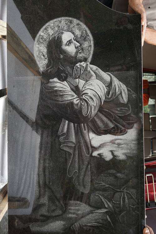

первые работы на станке "Алмаз"
Поздравляю. )))) Интересно глянуть на новые работы от туда. ))
спасибо!)

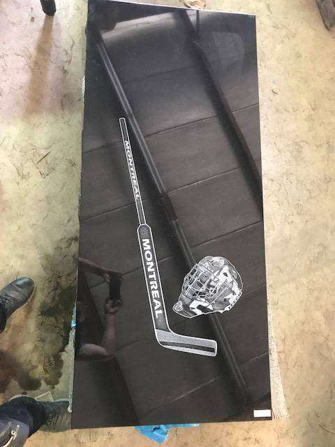

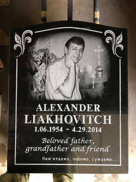

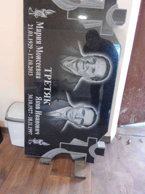

А это наша стандартная работа в один проход. Клиент забраковал((, сказал тёмная. Мол интересует только чётко выраженное белое пятно. выбили.( жаль фото забыли). для нас жуть. Он забрал довольный как слон.
@DIMALV Да, не хватает у вас в команде хорошего ретушера и ручника.
Та да.скорее сам научишься чем найдешь кого-то.

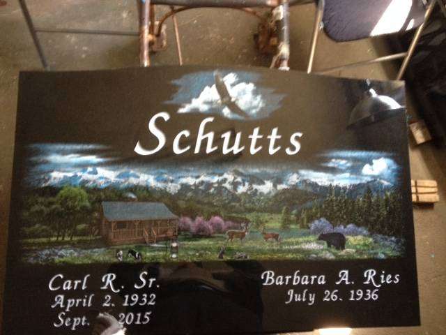

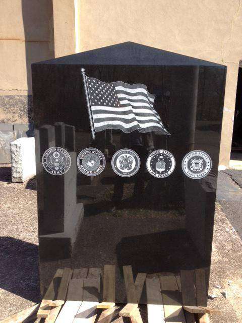

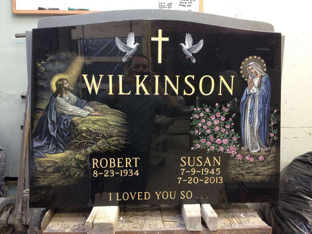

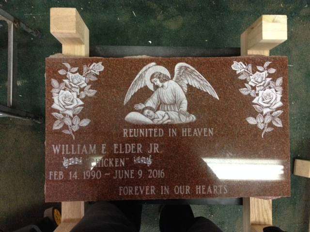

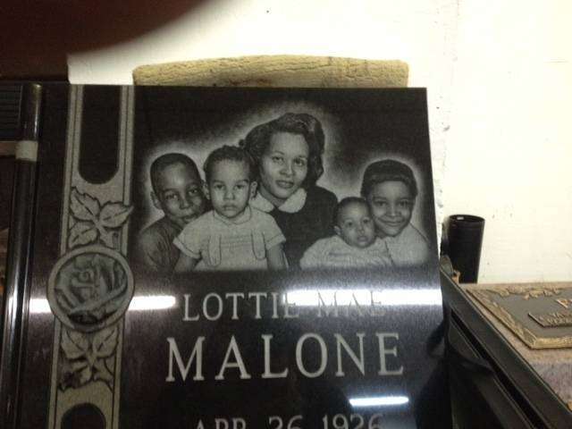

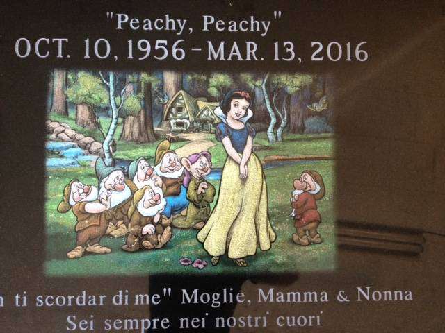

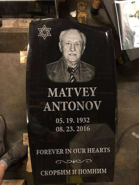

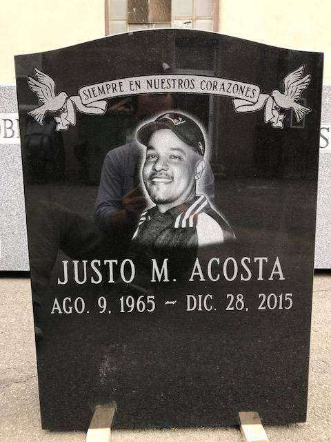

Кину сюда пару работ наших станков в Штатах
камень китаец, индус
а то давно уже не писал и не выкладывал ничего. работой привалило
как говорится, дело мастера боится

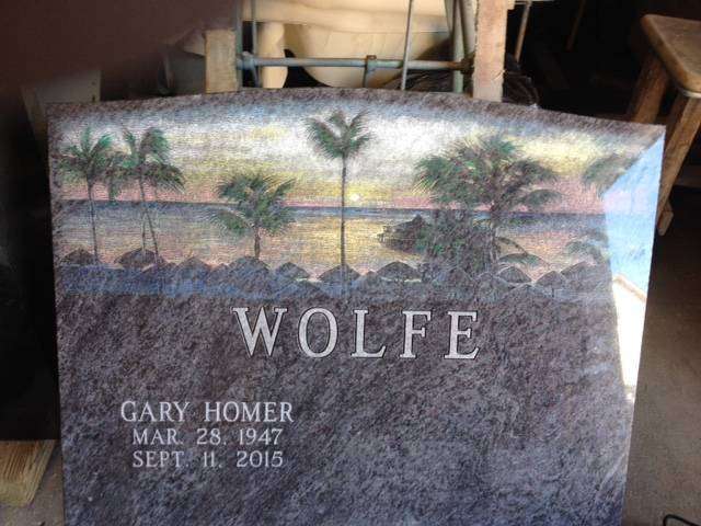

Красиво! А чем они красят, акриловыми красками?

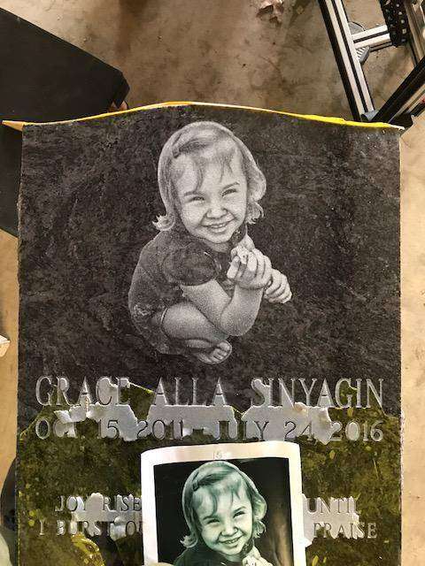

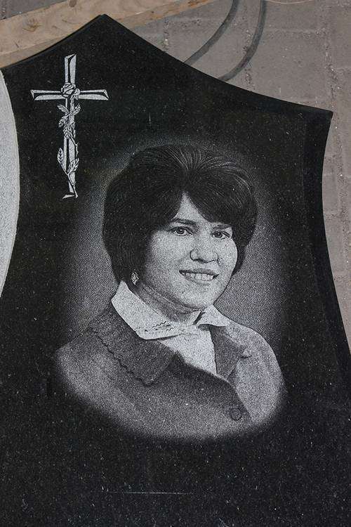

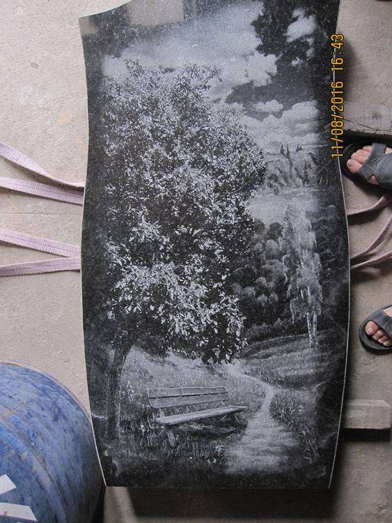

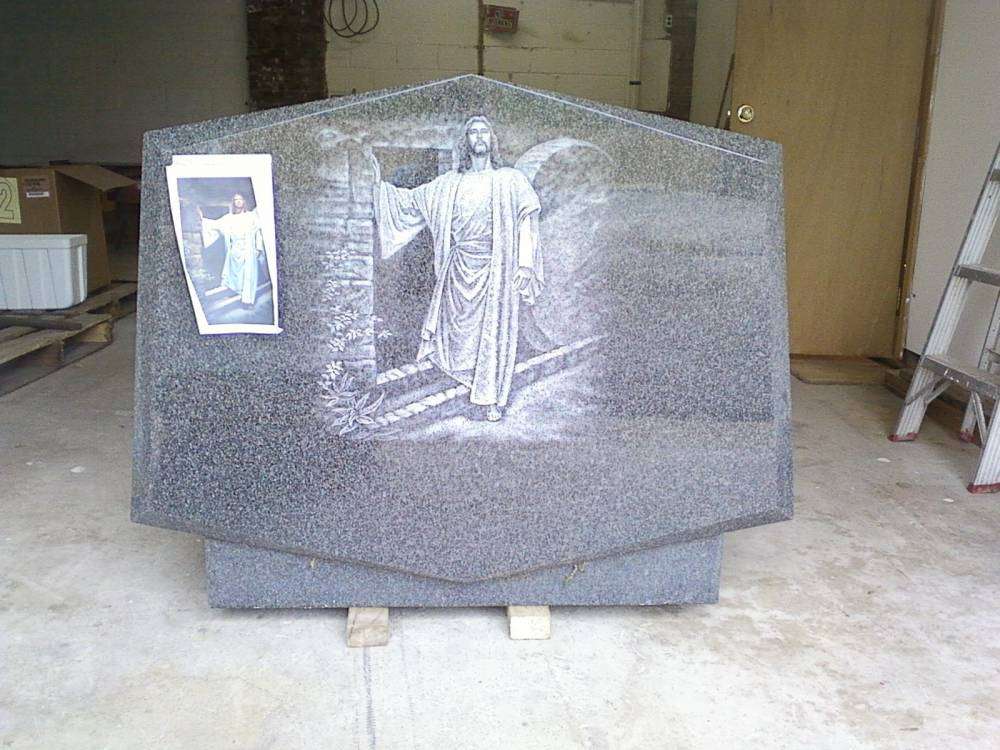

Да нормально и на месняке работать. Но правда без чистки не обойтись. Хотя я и буки чищу. Вот нашел фоточку, сделано давно, года два назад. У меня была ещё одна из первых версий Алмаза, ни о каких множественных проходах и мечтать не приходилось.

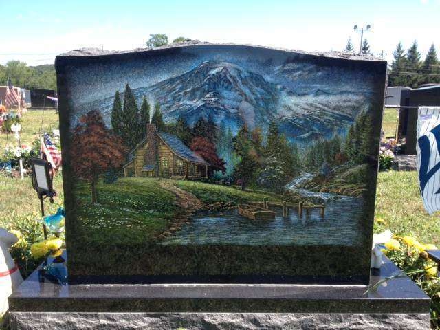

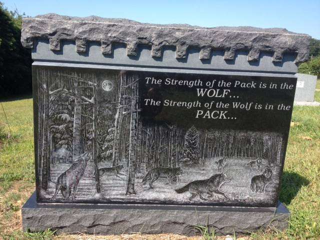

Забугорные работы нашего станка.
камушек, правда, у них интересный. Нам бы такой)
Не интересный а качественный,не то что в этой .... Украине

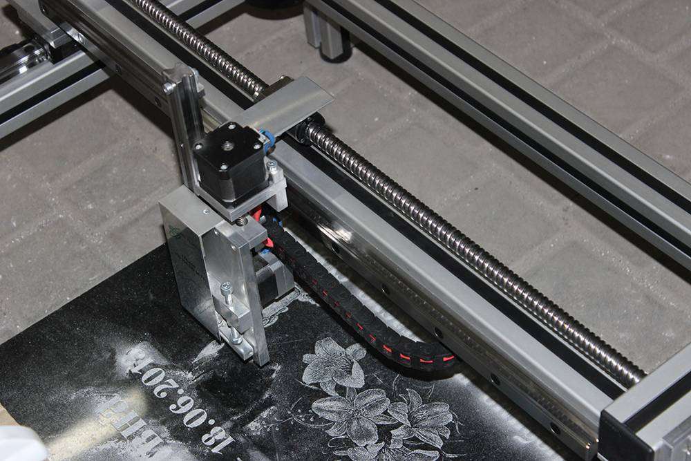

Неплохо станочек бьет. Но мне так и не ответили, сколько ударов в секунду дает головка? Какое разрешение можно ставить?
у нас скорость меряется в см/с. Максимальная скорость, при которой сохраняется вменяемый  пробой достигает 5 см/с. Это соответствует частоте ориентировочно 400 Гц. При увеличении скорости  сила удара значительно падает. Но мы работаем и, надеемся, к октябрю удивить новым результатами.
Качественно работает и не пропускает удары при 400 герц? Вы серьезно?? Какое разрешение можно выбирать?
 За сколько пробьет при нормальном соотношении скорость/качество 1 кв. дм. при разрешении 101
pdi?
