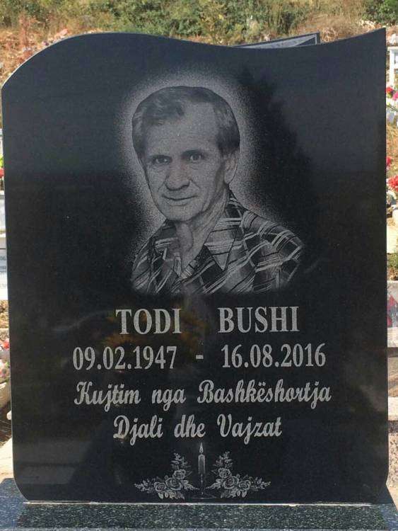

первые работы на станке "Алмаз"
Забыл сказать. Это при 100% заполнении белым
Ясно. У меня при таких настройках заполнит за 13,5 минут. Это при том что у меня 200 герц. Разгоню зимой до 250, будет побыстрее. Разгоняйте головку. Бьет он у вас красиво, но медленно. Повысите конкурентоспособность. Если бы бил быстрее я бы уже думал о покупке вашего станка когда брать новый, а не радиановского (изза цены)
Есть над чем нам ещё работать, конечно. Глянуть бы на ваш пробой при такой скорости. мы тоже можем пробить 1 дм2 за 13 мин. возможно пробои у нас с вами  и будут одинаковыми).
А пока выставлю ещё одну работу
на моем станке скорость постоянная - 200 герц. Бьет он отлично. Если надо могу скинуть пару образцов. Сауно и Зубр ещё быстрее бьют, при вменяемом качестве.
Кто, я чтоле?) Да мне как-бы побоку вообще, радиан мне процент за продажи пока не дает) Их директор не похож на любителя делиться.
Я наоборот скорее всего взял бы алмаз из-за цены если бы скорость нормальная была. А так бьет он неплохо вроде
Первые работы с Албании. Без ретуши, без поправок руками

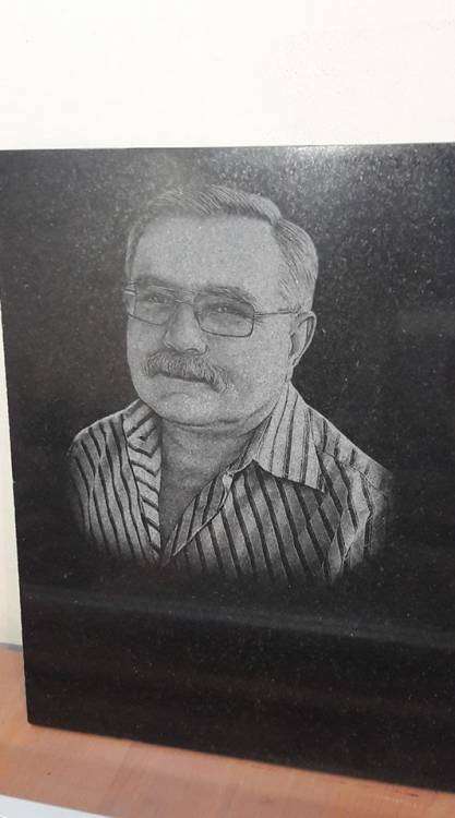

Польский вариант
image-0-02-05-7e5b331c38124cb71f1fdf831e65589fc946c6596a28aacd508b7e37b9c2966f-V.thumb.jpg.b5f430a2c5082e326f467a46fc6056b8.jpg
image-0-02-04-51869e6f3288a16cc65a042f9a10f33009748ac72bcbec21f3b9cb967268d3db-V.thumb.jpg.5731aed14944afa1cd801753e34abbea.jpg

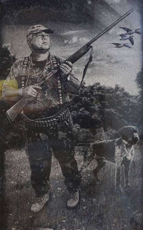

если плохой камень используем вот такой метод растеризации
DIMALV а чем этот камень плох? на базальт похоже

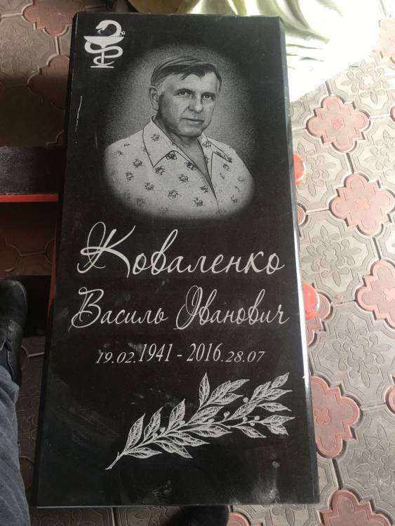

Несколько работ пользователя нашего станка страшей модели (ещё на ремне по Х оси) из Житоимра.
Говорит, открыл для себя какой-то способ обработки фото в ФШ и комбинации настроек станка, что может за один проход давать почти чистые портреты.
19 минут назад, Evgen_LV сказал:
Всё равно для этого нужен очень хороший камень, не рябой.
41 минуту назад, Soaring man сказал:
Согласен.
Правда ему на художку возят разные люди с разным камнем (в Житомире любят "местный") и он получает всегда почти один и тот же результат на разных заготовках.
Evgen_LV А есть фото на "местном" в один проход? Что это за чудо-способ у него, обманывающий законы физики?))
На сколько я знаю на рябом "местном" Житомерском габро не один станок не может сделать чисто в один проход.
Я постоянно работаю с "местным", у меня хорошие дорогие станки, и я для чистого портрета прохожу на местном 8 раз.
На базальте - один.
На идеальном однотонном букинском я проходил два раза.

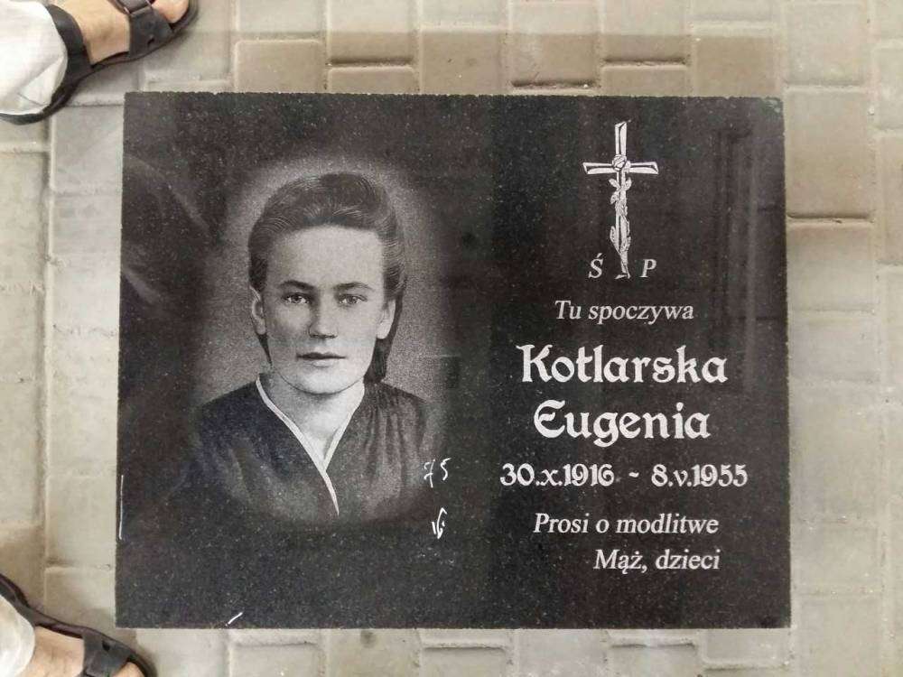

Работа нашего клиента из Львова.
Два прохода только по лицу. Камень "местный".
Рядовая работа. Местный. Один проход.без чистки. 102 dpi. 3.5 часа

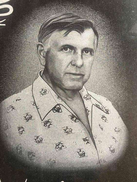

ещё пару работ на Житомирком местняке вам в ленту
IMG-8795d25ec81de3490e23d361c070d1d0-V.thumb.jpg.81d54f0551a313e3964dc7c4f86c7bf4.jpg
IMG-071cfe46e60a79c6241b4950aa838b78-V.thumb.jpg.cf31e0d6c02e8fee7f3028ecb7bfab5b.jpg
IMG-d7403f90b29df27f544a2cb2583fc1b2-V.thumb.jpg.c4ad005b8dcc98824ce73b30677341bf.jpg
Классно волга вышла.....или это не волга?
DIMALV портрет подчищали после станка?
на нижнем фото кажись пропорции нарушены
