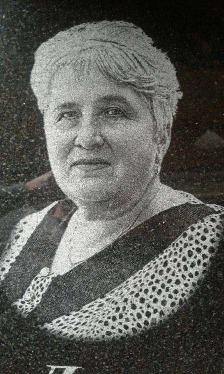

Черемшина Опубликовано 9 ноября, 2017 Опубликовано 9 ноября, 2017 Все равно не то что я бы хотел, в чем причина? ретушь нормальная, может в настройках станка причина :? Станок Алмаз.
DIMALV Опубликовано 9 ноября, 2017 Опубликовано 9 ноября, 2017 Ретуш норм. Камень ж. Сколько проходов?
DIMALV Опубликовано 9 ноября, 2017 Опубликовано 9 ноября, 2017 О! На такой камень зазорчик 0,15-0,2 и 2-3 прохода. можно уровнями ещё поиграться в станке.
Черемшина Опубликовано 9 ноября, 2017 Опубликовано 9 ноября, 2017 ясно, буду сейчас пробовать что получится покажу

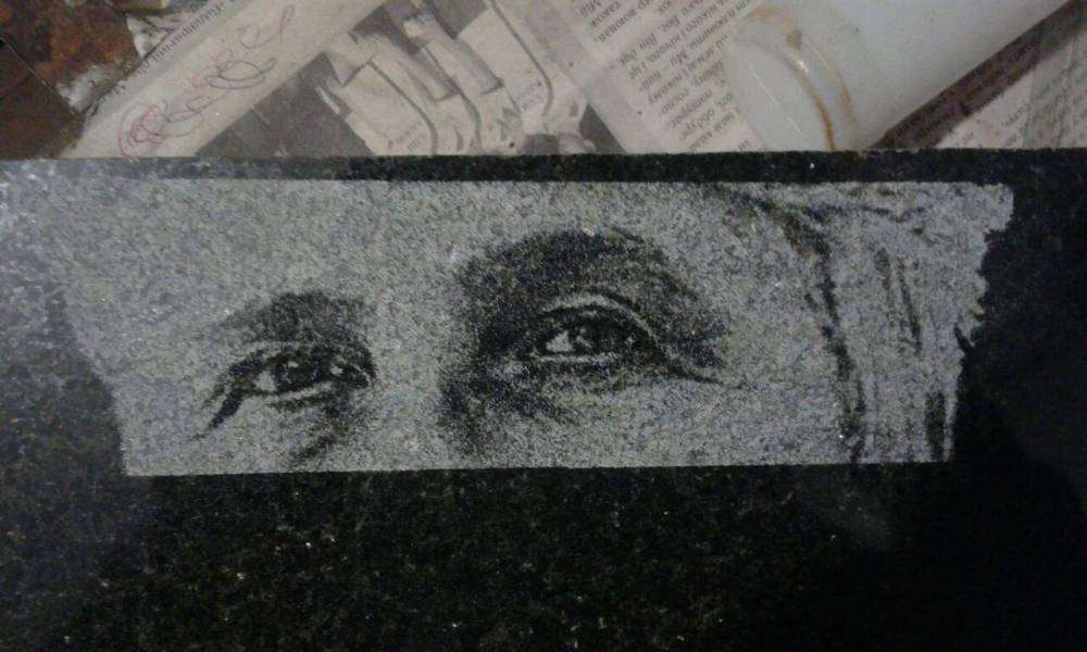

Evgen_LV Опубликовано 9 ноября, 2017 Опубликовано 9 ноября, 2017 48 минут назад, Черемшина сказал: Все равно не то что я бы хотел, в чем причина? ретушь нормальная, может в настройках станка причина :? Станок Алмаз. Ретушь не самая контрастная. Морщины на лбу, например, так нежно прорисованы, что камень не умеет такие маленькие разницы в полутонах передавать. Да и одного прохода для хорошей фото недостаточно. Разрешение и зазор какие вы используете? Возможно, если есть вопросы, то звоните на 068 5 33333 4, Евгений.
Черемшина Опубликовано 9 ноября, 2017 Опубликовано 9 ноября, 2017 поставил на печать сейчас тот самый портрет, делаю 3 прохода картинка получается намного веселее ... как сделаю то фото скину
DIMALV Опубликовано 9 ноября, 2017 Опубликовано 9 ноября, 2017 Держите зазор до 0.2 а то и меньше. Иначе всё белое будет.
Черемшина Опубликовано 9 ноября, 2017 Опубликовано 9 ноября, 2017 вот что получилось ... с проходами вы были правы, получилось гораздо лучше ... но зазор иглы во время работы был не тот, поэтому многие белого так как вы и говорили ... зазор стоял 0.5
Черемшина Опубликовано 9 ноября, 2017 Опубликовано 9 ноября, 2017 учусь) завтра сделаю все как Вы сказали, результат покажу ...

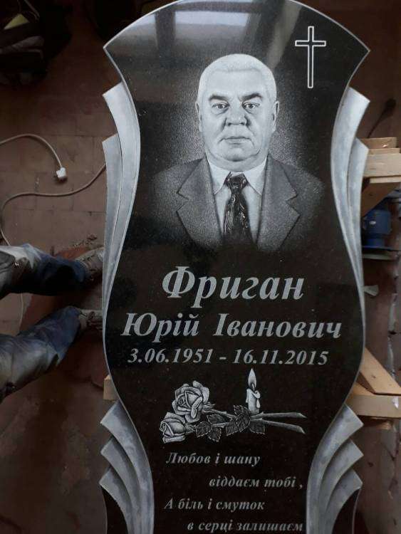

Evgen_LV Опубликовано 18 ноября, 2017 Опубликовано 18 ноября, 2017 Работа нашего львовского клиента на токовскм камне. Пробит два раза, руками добиты одежда и волосы. Потом покрашен. Сразу из-под станка: После покраски: 1
