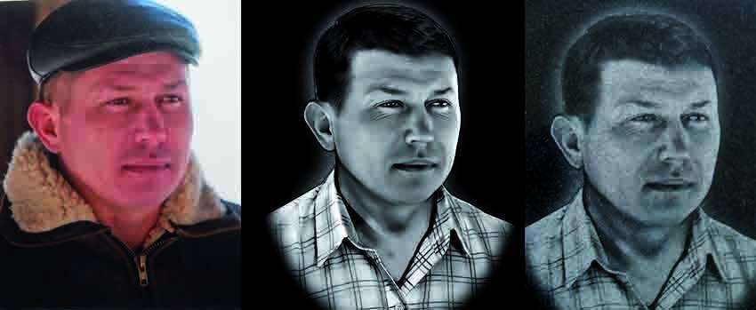

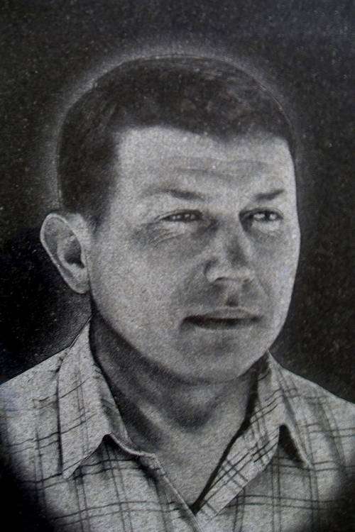

Свежая работа на габбро (на обсуждение).
Делал в два прохода. И немного подчищал вручную.
Работой доволен.
Фото побольше.
В живую намного лучше. На фото точки распливчастые получаются.

@Allegator с такого фото хороший портрет  даже в ручную надо постараться сделать.. Интересно что получается сейчас у вас ?  Желательно с хороших фото, покажите.
