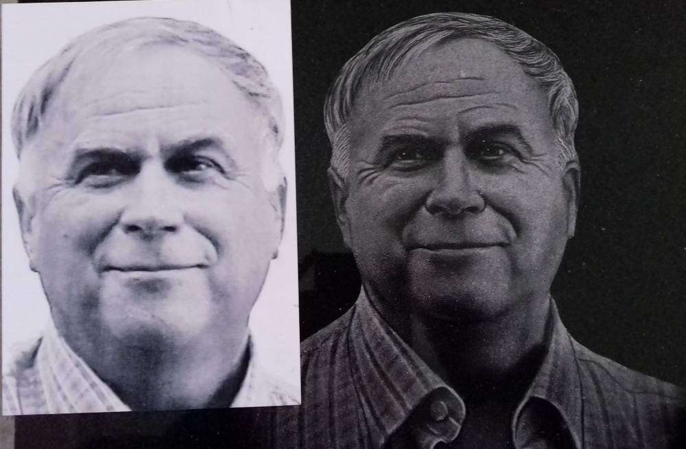

Вот представляйте. ;  фото,  ретуш и на камне станком
Заказчица не приняла портрет. Буду чистить.
хорошо работает станок ...а ретушь не очень хороша...хотя и уровень не плох
хорошо бьет станочек. Светлее чем на ретуши. Мои такую ретушь набили бы намнооооого темнее.

Вот фото с мобилы нашел. Извините, не очень качественно.

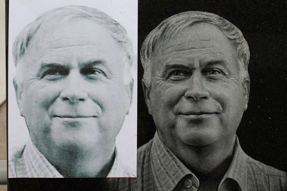

Вот чисто на станке. В 4 прохода. 8 часов. Зря он ретушь притемнил.
И волос лишних нарисовал, и блики в глазах не надо было делать ! Вообще я бы запретил ретушерам лезть в глаза.

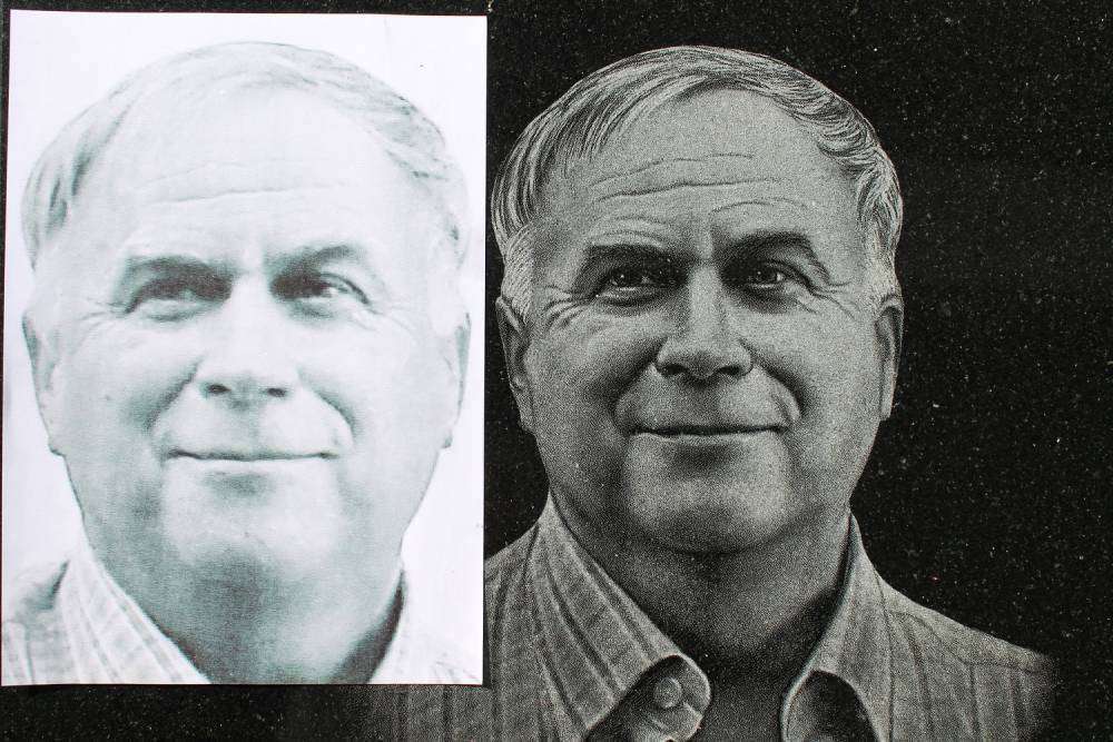

Вот после чистки. ;
А вот и ошибку увидел с правым ухом.
Честно не вылизывал до конца. Заказ бюджетный ))) Я б еще почистил часа 4 - е.  )))  Рубаху почти не трогал. Полосочки поубирал только

@КУДИН а можно ещё ближе фоточку?) мне интересна именно битовая карта, как точки ложаться, под живую набивку или видно что станок?
@Soaring man Вот смотри. Только говорю, что немного прошелся я пучком по лбу  " шарпея " и по краям глаз ( морщины ), правая щека и свет на шее. Крупное не загружает. На почту скину. Скинь свою.

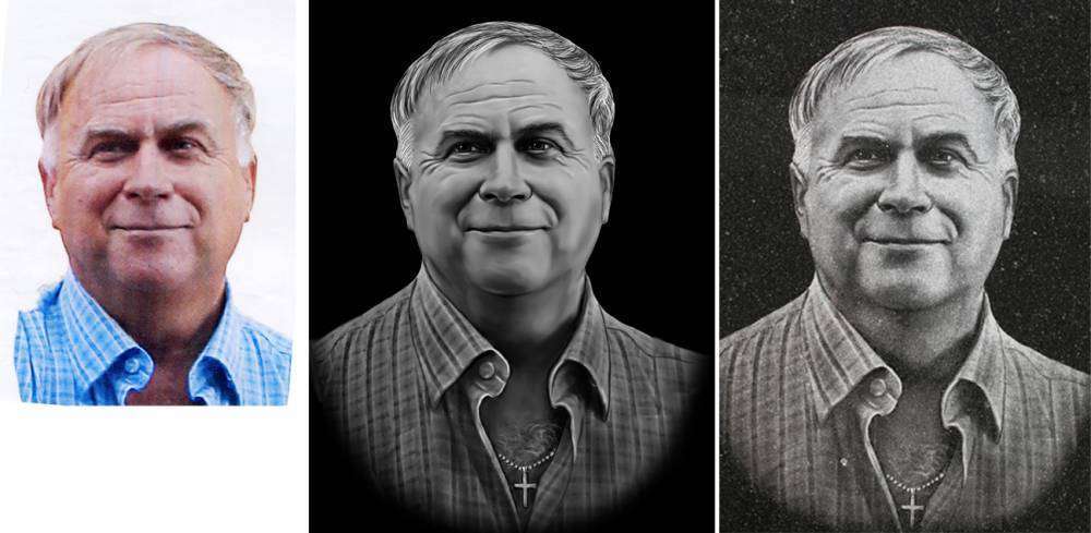

@КУДИН неплохая битовая карта вроде. у меня сейчас под рукой только эта фотка где видно структуру, правда это ещё на старый телефон фоткал, не знаю разглядишь ли. Но у меня точно не хуже битовая карта, но тут тоже нормальная. Позже скину новую фотку, как сфоткаю.
16835747_834697686670809_630611277961197
@DIMALV в общем делайте чтоб зазор определялся автоматически, размер 50*60 и я куплю у вас станочек)
@КУДИН а в каком разрешении бьешь? Зерно вроде довольно крупное. Как-то долго с таким зерном выходит 4 прохода 8 часов. У меня бы в два раза быстрее набилось при 78 пикселей на дюйм
@КУДИН вот, нашел покрупнее
Да там вроде автоматом программа выставляется. Короче настраивал не я а помошник. И ретуш он делал. Фотка очень плохая была. С пикселями станка я еще не знаком. Это первый портрет пока на этом станке. Тут технари с опытом есть. У них сам буду потом спрашивать.
А  у тебя классный портретик получился @Soaring man , фотка хорошая была ? ... и ретушь умеешь  ))) Мелкое зерно, аж душу греет. :good:
