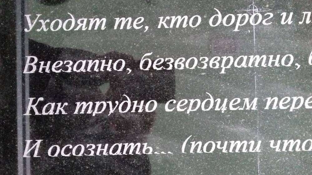

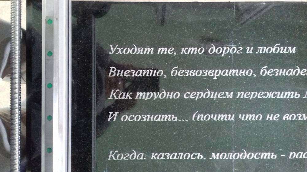

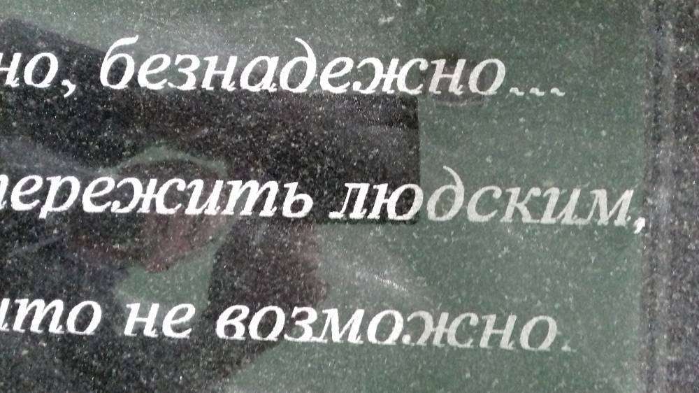

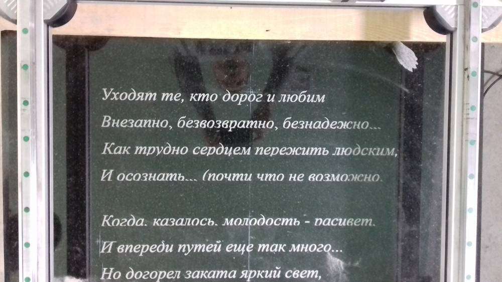

КУДИН Опубликовано 12 марта, 2017 Опубликовано 12 марта, 2017 Очередная работа показала новую проблему. У меня рабочая площадь по ширине на 60 см, ( между продольными осями, боковыми - 72.5 см ). Текст как оказалось позже по самой длинной строке - 62 см. При обходе контура головка не касалась продольных осей, но на табло красная точка не обводила крайние точки и запятые. ( есть видио ). При гравировке первая строка получилась класс. Заглавная буква была -" У " ( шрифт пропись с наклоном ). На второй строке, в самом конце пробивки ( не доходя до конца 2 мм ) , уходящая в низ в левый край заглавная буква " В ", ВДРУГ ЦЕЛУЕТ ЛЕГКО ЛЕВУЮ ОСЬ И ПРОИСХОДИТ СДВИГ НА 3 мм ВПРАВО, и так до конца пробивки этой строки. Все 15 знаков испортило. Увидели поздно. Как оказалось на файле вторая строка выступала влево на те самые 3 мм. Но фотошоп показывал ровную линию заглавных букв по левому краю. Как так !!!!. Ладно с ошибкой левой линии, но почему показав обход не касаясь краев станок делает такой сбой. ??? Он должен был остановиться на концевике, которых нет ни где и продолжать дальше гравировать, не пробив выступающюю пятку за край рабочего поля. Но почему произошло смещение, если не было удара ( касание было еле-еле ). Потом на третей строке, самой длинной произошел сдвиг влево, коснувшись правой оси. Я даже толчка не услышал. Поменяли файл, выставили по новой, вставили флешку с новым файлом, загрузили, зашли в режим печати, И ТУТ БЕЗ КОМАНДЫ СТАРТ СТАНОК ПОЕХАЛ БОМБИТЬ ???? Думаю ладно, станок понимает только рабочую зону. Уже испортил 4 строки, наблюдая где произойдет удар. УДАРА НЕ ДОЖДАЛСЯ, А ЛИШЬ ЛЕГКОЕ КАСАНИЕ. Хотя напомню, что при предварительном обходе касаний не было. Головка не доходила до оси 3 - 4 см. Короче я предложил станочнику обрезать по правому краю все выступающие буквы до общего размера ширины самой длинной строки на - 59.5 см. С запасом и перестраховкой. Все получилось. НО 96 ЗНАКОВ ЗАПОРОЛ ! Работа века тихо плачет ....... Время - 4 утра.

КУДИН Опубликовано 13 марта, 2017 Опубликовано 13 марта, 2017 Мне так и не объяснили пока. Кстати станок бьет током периодически. Я повесил на него отражатель для машины. Но в принципе я понял, что станок просто не читает поле на файле, то что заходит за рамки его рабочего поля и тупо делает сбой. Надо в самой голове машины зарядить сигнал предупреждение, если на файле изображение превышает размеры рабочего поля. Для начинающих это надо. И для старых склероликов. )))))
Evgen_LV Опубликовано 13 марта, 2017 Опубликовано 13 марта, 2017 37 минут назад, КУДИН сказал: Мне так и не объяснили пока. Кстати станок бьет током периодически. Я повесил на него отражатель для машины. Но в принципе я понял, что станок просто не читает поле на файле, то что заходит за рамки его рабочего поля и тупо делает сбой. Надо в самой голове машины зарядить сигнал предупреждение, если на файле изображение превышает размеры рабочего поля. Для начинающих это надо. И для старых склероликов. ))))) Эта проблема у вас возникла в связи с высокой скоростью ускорения. Буду в Киеве, уменьшу ускорение до приемлимых величин. А на счёт того, что бьёт током, так это статика. Особенно сильно проявляется в влажную погоду. Если у вас розетка с заземлением, то такого не будет, если "земля" не предусмотрена, то можно присоединить к станине провод и отдельно подключить к "земле".
