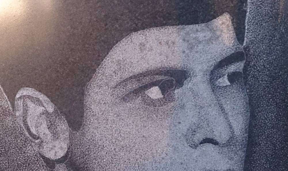

Alaverdi48 Опубликовано 20 декабря, 2015 Опубликовано 20 декабря, 2015 Вот один из примеров разницы у кого от куда руки растут. При чем нижнюю работу делал станочник-мошенник. Верхний портрет похож на ручной, хотя лично я точно не могу разобрать. А вот этот точно ручной. Прям как живой, не правда ли? Безусловно можно и станочных таких показать. Я к тому что, если человек - мастер, то он и на станке отлично сделает и в ручную.
