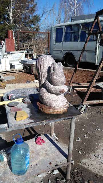

Gra4 Опубликовано 22 марта, 2018 Автор Опубликовано 22 марта, 2018 Чем лучше приклеить? Или лучше голову чуть уменьшить и зделать маленькие как спереди? Не убрали подальше б... ь, корку обрубал прилетело по рогам(((. Обидно.
kalistratoff Опубликовано 22 марта, 2018 Опубликовано 22 марта, 2018 Gra4 а чё приклевать? отколотый рог покажи. Мож там щель будет.
Gra4 Опубликовано 22 марта, 2018 Автор Опубликовано 22 марта, 2018 Прикладывал нормально все,но надо клей типа суперклея жидкий чтоб был,думал уф клей попробовать но ультрафиолет через камень же не просветит,соответственно в середине он не приклеит только по кругу. Камень валун на дымовский гранит похож чуть светлее. Эпоксидка склеит?
zelenok Опубликовано 22 марта, 2018 Опубликовано 22 марта, 2018 Да и клей супер клеем, смотри только что-бы не выдавился наружу-можно пятно схлопотать.
kalistratoff Опубликовано 22 марта, 2018 Опубликовано 22 марта, 2018 Gra4 если плотно подходит , то купи суперклей гель. Он схватываестя медленней и когда склеишь то засыпь шов стык пылёнкой из этого камня просеяной подтрабовывая пальцем в шов. Потом когда схватиться - обрабатывай стык и шов почти не заметен. Крепость - намертво. Я хотел было выложить как я барельеф из мрамора лечил(лопнул по жиле). Так почти не заметно и сломать можно только по живому
Gra4 Опубликовано 23 марта, 2018 Автор Опубликовано 23 марта, 2018 Спасибо за советы,я вчера взял кусок попробовал космофеном склеить но застывает зараза моментально и образует шов,попробую гель.
Gra4 Опубликовано 23 марта, 2018 Автор Опубликовано 23 марта, 2018 Отломить не смог но шов есть, с ним шов не затрешь, сам приклеешся. Надо пробовать гель. Ещё раз спасибо за советы!
Gra4 Опубликовано 23 марта, 2018 Автор Опубликовано 23 марта, 2018 10 часов назад, kalistratoff сказал: Gra4 если плотно подходит , то купи суперклей гель. А на улице будет стоять?
zelenok Опубликовано 23 марта, 2018 Опубликовано 23 марта, 2018 5 часов назад, Gra4 сказал: но застывает зараза моментально и образует шов,попробую гель. Или клей нужен с "долгой жизнью" типа как профессиональные двухкопанентные для камня или тем-же гелем-суперклеем, но на улице, в сухости и по холодным заготовкам-чтобы можно было успеть прислонить и прижать, покручивая до мёртвой фиксации. 1

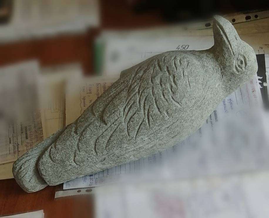

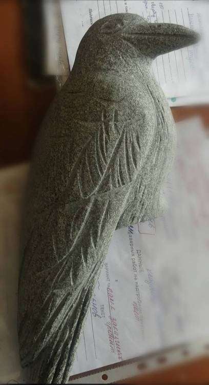

Gra4 Опубликовано 6 августа, 2022 Автор Опубликовано 6 августа, 2022 Парочка ворон. Мне не сказали в какую сторону смотреть должен,сделал как удобно было, оказалось что не так, сделал второго как надо). Нам то что, платите ,делаем😂 . Вот людям делать нечего,захотели на памятник ворона. По фамилии 3
