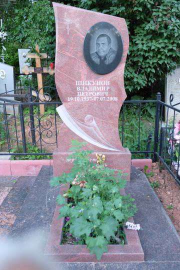

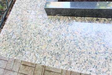

Друзья, нужна ваша помощь в распознании породы камней. Все экземпляры были отсняты на кладбищах Самарской обл., большинство в г. Самара. Весь этот поиск затеян не столько с коммерческой точки зрения, а как желание помочь близкому другу выбрать для его родного брата интересный и необычный камень. Я думаю такой каталог будет полезен всем, от новичков до профи. Еще для удобства, все фото я залил на бесплатный хост, так что отдаю в свободные руки бескорыстно, только помогите с распознанием.  https://yadi.sk/d/jUk3E8UOnhxtD

Я определил как, Гранит Монетное (Monetnoe) Россия Правильно?
Здесь много разных гранитов. Начинать перечислять?
и мраморов)) интересно а вообще дорого обходится номер 5 из кварцита малинового?
Перечислите пожалуйста прямо по номерам, а я если, что после добавлю в шапку.
120х60х10 комплект 30к и 1.5к резчику, а продавать уж как жадности хватит
могу ошибиться
1, емельяновка

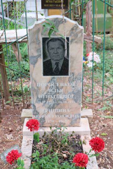

2 - лезники

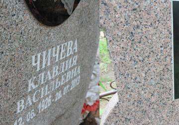

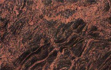

3,4 - сюска

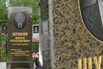

5 - шокша

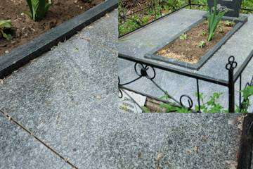

6 - лезники
7 - токовский
8- корнинский
9 китай
10 доломит (местный)
11
12 жежелевский (или китай)
13 индия
14 китай (самый дешевый)
15 амфиболит (шлифованный , грязный)
16 китаец 603
17 блю перл (самый дорогой )
18 танский
19
20 кашина гора
21 масловка (хреново полированная)
22 амфиболит
23 хибинит
24 китай
25 кибик кордон мрамор
26
27 китай
28 китай
29 суховяз но скорей китай
30 китай
31 межеричка
32 см выше (еще выше)
33 сюска (плохо полированная)
34 жалгыз
за 30-к его уже не купить
@drDD, 1,5 к за колотую фаску, однако...
Могу ошибаться
1. Токовский сильно фонящий рыхлый вершняк.
1.5к резчику
не резчику а полировщику.
10 Доломит, а как понять местный. Скажите название месторождения?
13 Я думал индия Аврора по краснее, а она оказывается разная бывает. Или это разные месторождения?
19 Я предполагаю, что это Гранит Суховязский  http://imp-stone.com/catalog/granit/suhovyazskij.html
@zelenok, Полировщику то за что? Ток -7. а1 скорее лезники, но очень плохо видно.
Мне скидывали прайс,  140*60*10 прямой полированный = 140000 руб. Цена только за стелу.
@ilyamur, Посмотри у VAZ в каталоге, там за 140 000 можно комплекс гранитный приобрести!!!        Блин, как в сказке тока вспомнил а он ту как тут)))))
14-й почти уверен - китайский бейнбук браун. И 31 очень похож на китайский с розовым оттенком, его по разному называют. А 24 мне больше на межричку похож. Фото искажает зачастую мелкозернистые граниты, которые сложно отличать.
по фото классифицировать граниты - не благодарное дело. Один и тот же камень, сфотографированный в разное время дня и на разные фотоаппараты может выглядеть очень по разному. Плюс качество полировки сильно изменяет - и кажется, что разные камни. Ну и граниты с многочисленными разводами с одного месторождения очень разно могут выглядеть. Например ту же сюську видел такую, что сначала и не скажешь, что это была она. А лезники - у меня есть и очень бледные вазы и такие, как кровь темная.
Сейчас проблема не распознать гранит, а приобрести цветнину для своих идей. Цены то уже не адекватные по импорту, в том числе и украина.
@drDD, за названную тобой цену его можно вагонами брать. Не хочется рыться в переписке, но кажется последний раз в карьере предлагали 1млн200 тыс за м3 в изделии
@vaz, согласен, в голове крутился памятник из Лалварского Туфопесчанника , с Шокшей дел не имел
1.  Султаевский или Жельтау 2
16.Мансуровский
22.Серпентенит ( змеевик)
@Shapranov,
22 - 146% гранатовый амфиболит
16 - китай, мансур - не такие насыщенные темные вкрапления
vaz, придраться не к чему, все что вы сказали есть истина. Единственное добавлю, что при съемках всех фото я каждый раз в ручную меняю экспозицию, так чтобы снимок соответствовал реальности. И ваша помощь в распознавании для меня очень важна т.к.по тому, что представлено в интернете сложно определить какая порода, различия существенны, на примере того же Indian Aurora,  когда смотришь на свой собственный фотоматериал (памятник или облицовка) уже легче совмещать цветнину, да и людям показывать проще т.к. уверенности больше, что это близко к истине. Цена тоже важный аспект, поэтому я и настоял, что заказ нужно делать сейчас,  ведь кое-что еще можно купить, но прежде чем купить нужно ведь знать, что за порода. Логично?
P.S.
Хорошая экспозиция критична для получения качественной фотографии. Вместе с тем суть экспозиции предельно проста. Экспозиция – это всего лишь количество света, попадающего на фотосенсор.
Экспозицию можно уменьшить, а можно увеличить. Меньшая экспозиция делает кадр темнее, большая – светлее. Недостаток экспозиции называется недодержкой, избыток – передержкой.
я не фотограф, просто при однои количестве света в одном и том же граните разные породы по разному отражают свет и это отражается на матрице. То есть если при этом свете, скажем поймали естественный цвет зеленый, то розовый будет искажен , поменяешь - наоборот. Я как-то слушал на выставке, как делают фото для хороших каталогов, там целое искусство. Ну и полировка - она тоже отражает предметы вокруг и фото при зеленых деревьях и зимой , я думаю, сильно отличаться буду.
По поводу делать заказы сейчас - да. Летом и некогда и цена взлетит.
Ну знать породу - РНБ все позиции закрыл.
13 ни как не аврора, это
PARADISO
Да , согласен не мансур ,
А  я всегда этот камень считал гранатовым амфиболитом :
rfcoR.jpg ,
там же видно , что камень зеленый ( № 22)
походу мне одному видно , что камень зеленый ))
при фотографировании у него всегда зеленоватый оттенок кажется. У меня тоже сейчас лежат 2 монумента, в которых очень отличается фактура. В одном много чисто белого и почти нет гранатового
