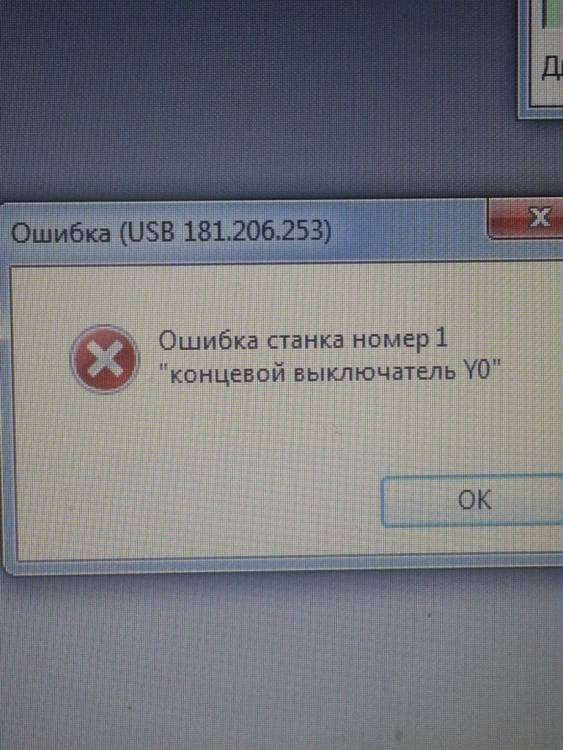

Станок выдаёт ошибку .....помогите разобраться.
Цукербрин
   Добрый день, ночь, утро и т.д. Станок Сауно8, меняли кулер (соответственно трогали провода) и после этого появилась данная проблема, станок останавливается, пишет ошибка такая то (смотрите фото) и после этого может добить рисунок а может и не добить но добивает с небольшим заходом на изображение.
   Пожалуйста подскажите что  и где пробовать поправить!!!!!!!!
Конкретно данная проблема  (смотрите фото) возникла следующим образом, посередине большого камня 600 на 1100 проходили по контуру маленький рисунок 100 на 100 и до концевиков было очень далеко, но тем не менее в ошибке сообщается о концевике у0........
post-15495-0-94123200-1454647159_thumb.j

Без концевиков никуда, т.к. ПОСТОЯННО пользуюсь нулевой точкой станка. Отключаю концевики только если бью большой памятник шириной 60 см и в ходе гравировки возможна остановка из-за концевика.
А вот временно отключить концевики и проверить, возникает ли эта же ошибка, надо.
А искать причину надо в контактах, проводах концевиков и в самом концевике Y0, который расположен на дальней стороне рамы со стороны "ящика".
