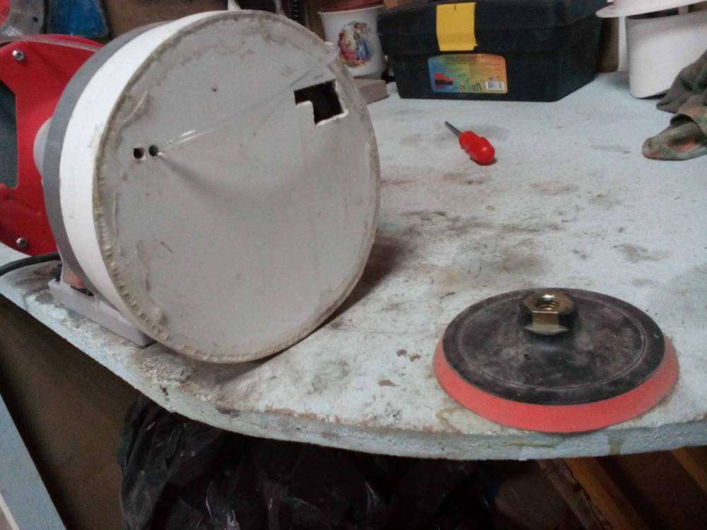

И так, после того как ,накопилось игл штук 300 пришло время для покупки заточного.Перекопав весь простор было найдено несколько кондидатов в разной ценовой политике.Уже чуть-либо не купил-но как всегда сработал инстинкт-да чё у меня руки из.....Решил попробовать ( сам)

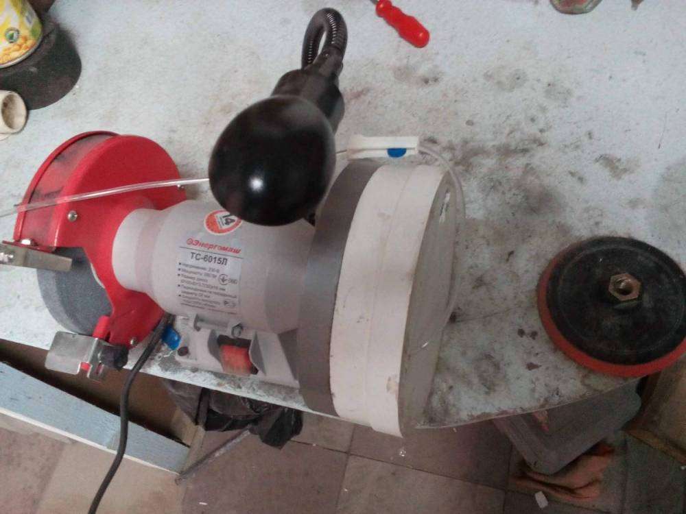

Купил точило-2200. круг с Украины 100х80 -1200р. капельница вроде 70р. Лупа 350р .Остальное не считаю -своё.

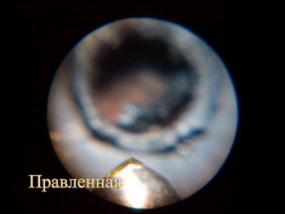

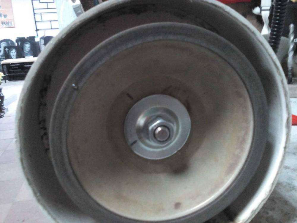

спаял паяльником круглый барабан из пластика ( рекламные таблички на нём делаю( ют) 4мм)Промазал силиконом швы. чтоб не текло .На вал сделал прокладку из того-же пластика + резиновую шайбочку ,и к корпусу точила прикрутил штатными болтиками. Дальше начал городить ( механизм отвечающий за угол заточки и держалка и тд итп.Два дня городил- не выходит .И решил попробовать круг под липучки( временно). От старой бор машинки тросиковой, взял  ручку с цангой, с обратной стороны вклеил трубку пластиковую и нашёл от старого светильника шарик( пимпочку) вклеил.Выставил липучку с держаком на столе и просто прислонил иглу ( новую) к алмазу.Посмотрел в лупу, вроде угол подходит-прикрутил липучку саморезом к столу.И... барабанная дробь.Начал (править).Точу( правлю) 3 месяца.Алмазик не выскочил не разу.Без воды точит хуже -плавится припой ,но точит. Каратность самая маленькая . от 2 оборотов до 4 вокруг своей оси  кручу иглу . на грани на гранях не заморачиваюсь.Пробовал несколько игл править 3-4 раза -нормально, больше не рискнул боюсь выскочит алмаз ,вот как-то так.

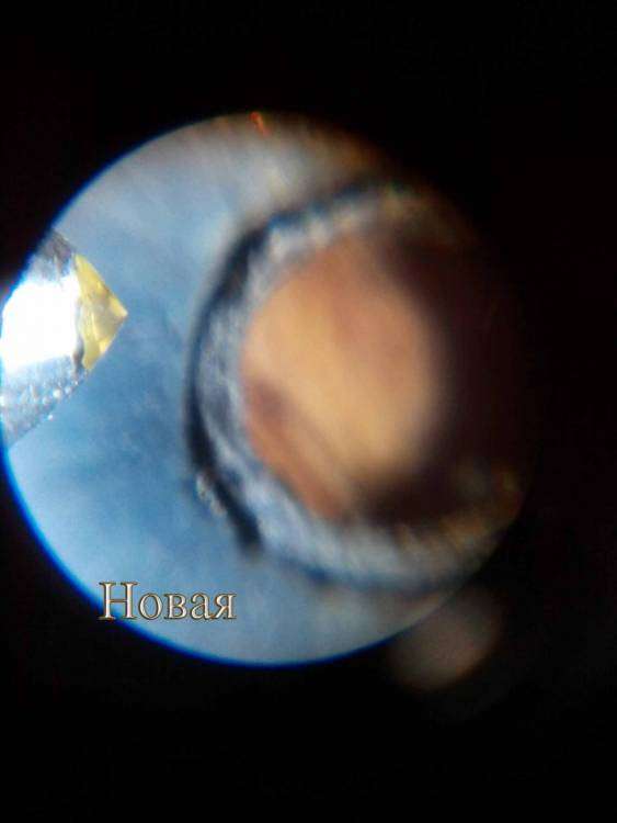

Фоткал телефоном.Хорошим фотиком так и не удалось фокус поймать. Но думаю, что вполне сойдёт, что фото ,что правка.
Игла везде одна и та-же.
