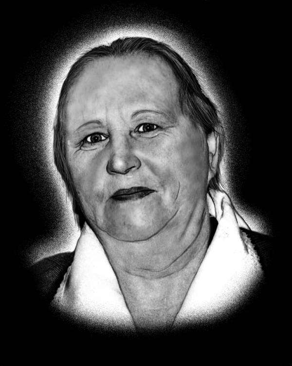

Гость Viktorex Опубликовано 6 февраля, 2016 Опубликовано 6 февраля, 2016 На что обратить внимание? Спасибо.
Джинджер Опубликовано 7 февраля, 2016 Опубликовано 7 февраля, 2016 Обратите внимание на чрезмерный контраст, который делает лицо грязным! Издалека подобная работа будет выглядеть как аляпистое нечто! Местоположение портрета относительно рамок так же нужно подкорректировать!
Гость Viktorex Опубликовано 7 февраля, 2016 Опубликовано 7 февраля, 2016 Спасибо, пробовал пальцем размазать, почему-то фигня какая-то получается, может есть какой нибудь волшебный фильтр для размытия.
Джинджер Опубликовано 11 февраля, 2016 Опубликовано 11 февраля, 2016 Фильтр - размытие по гаусу Вам в помощь! Пальцем размывать - последнее дело, если честно) Экспериментируйте с размытием ( в движении, по поверхности и.т.д.). Иногда эксперименты приносят неожиданно хороший результат)
kalistratoff Опубликовано 11 февраля, 2016 Опубликовано 11 февраля, 2016 , есть фильтры Нойсеваре и Топаз ооочень помогают
Яшa Опубликовано 15 февраля, 2016 Опубликовано 15 февраля, 2016 и неплохо бы планшетик приобрести, а не мышкой ковыряться.
WERTY Опубликовано 15 февраля, 2016 Опубликовано 15 февраля, 2016 и неплохо быть повнимательнее и не делать из фрагмента обоев кусок рубахи
Джинджер Опубликовано 16 февраля, 2016 Опубликовано 16 февраля, 2016 Выше про планшет написали - это не истина в первой инстанции) Есть извращенцы (я к примеру), которым реально проще работать мышью) Планшет у меня валяется с момента приобретения - ну не мое это)
Яшa Опубликовано 18 февраля, 2016 Опубликовано 18 февраля, 2016 чет не найду где выше писали про планшет, ну да не важно. планшет - это не вопрос удобства.Он дает возможность управлять толщиной и прозрачностью линии (с помощью нажима). Мышью это сделать очень сложно. тем более вы самостоятельно только что классифицировали работу мышью - как извращение. когда разум таки возобладает над упертостью и вы заставите себя переучиться на планшет, вы со слезами будете вспоминать то лишнее потраченное время, которое тратили впустую, ретушируя мышью и пренебрегая планшетом.
