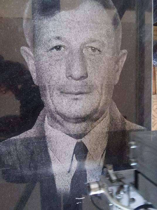

Aidar606 Опубликовано 4 августа, 2018 Опубликовано 4 августа, 2018 Нет ну конечно подчистить немного могу спицами, но чтоб фон колатить ими уж извините, игла стояла абсолютно новая Карелия тоже оооочень редкий гость, в основном на Китае бьем

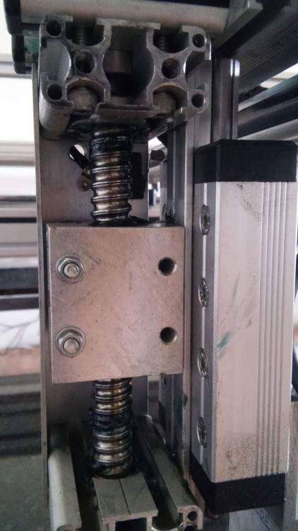

BOR Опубликовано 4 августа, 2018 Опубликовано 4 августа, 2018 Мне непонятно зачем фон для такого портрета. .. Камень надо выставлять по уровню У нас семерка одна сразу полосит если перекос. мелкие горизонтальные полосы скорость 170.. А вот моя восьмерка периодически выдает широкие горизонтальные полосы . Я все хочу развить эту тему , фото сделал. Но как то не хватает времени... То на этой восьмерке я устанавливаю камень не по уровню а визуально по лапке. Еду лапкой по иксу . .. перепробывал все варианты . НО как только криво выставиш сразу полосы. . Провода, швп, заземление, лапка, смазка, амплитуду перестраивал - все пробывал....... Есть сомнение на 8 б по зет стоит винт с шагом резьбы как по игреку. А на 8 а в два раза мельче... Думаю может из за этого скачет зазор. Скорость рабочая 210. ФОТО 2 ЭТО винт 8а а фото 3 винт 8б . Фото 1 это полосы. . Буду рад если кто что подскажет
Дима67 Опубликовано 4 августа, 2018 Опубликовано 4 августа, 2018 у меня такие полосы ток если люфт на слайде по иксу и по карелии 2 часа назад, BOR сказал: Мне непонятно зачем фон для такого портрета. .. Камень надо выставлять по уровню У нас семерка одна сразу полосит если перекос. мелкие горизонтальные полосы скорость 170.. А вот моя восьмерка периодически выдает широкие горизонтальные полосы . Я все хочу развить эту тему , фото сделал. Но как то не хватает времени... То на этой восьмерке я устанавливаю камень не по уровню а визуально по лапке. Еду лапкой по иксу . .. перепробывал все варианты . НО как только криво выставиш сразу полосы. . Провода, швп, заземление, лапка, смазка, амплитуду перестраивал - все пробывал....... Есть сомнение на 8 б по зет стоит винт с шагом резьбы как по игреку. А на 8 а в два раза мельче... Думаю может из за этого скачет зазор. Скорость рабочая 210. ФОТО 2 ЭТО винт 8а а фото 3 винт 8б . Фото 1 это полосы. . Буду рад если кто что подскажет пришлось менять датчик уровня.. типа когда то они глюченные были. и слайд на Z мыть зажимать, смазывать и контролировать, дабы он не по воздуху гонял.. ну это лично моё решение проблемы + провода 2 часа назад, Дима67 сказал: у меня такие полосы ток если люфт на слайде по иксу и по карелии пришлось менять датчик уровня.. типа когда то они глюченные были. и слайд на Z мыть зажимать, смазывать и контролировать, дабы он не по воздуху гонял.. ну это лично моё решение проблемы + провода на последем фото виндо,что если ты швп вниз до упора опустишь, - слайд уйдёт на воздух и зацепит как минимум грязь в систему

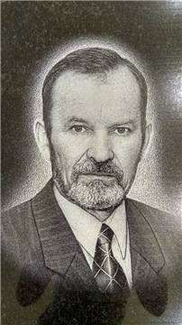

Aidar606 Опубликовано 5 августа, 2018 Опубликовано 5 августа, 2018 Фон для этого портрета, прихоть заказчика

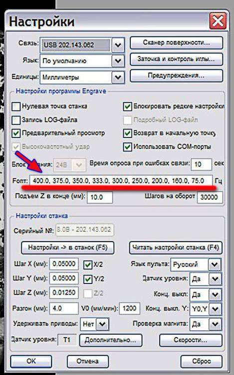

AID Опубликовано 5 августа, 2018 Опубликовано 5 августа, 2018 Мне вот не совсем понятно кто, какие скорости ставит то 170, то 210 с чем это связанно. Разве в окне настройки не указаны рекомендованные.
Aidar606 Опубликовано 5 августа, 2018 Опубликовано 5 августа, 2018 Оптимальные то они конечно хорошо, каждый выставляет по своим потребностям, я например сразу снизил на 200 скорость это на 7-ке, потому что только это помогло побороться с горизонтальными полосами
Alexey Опубликовано 5 августа, 2018 Опубликовано 5 августа, 2018 @AID F опт = подача оптимальная .... Но почему в Гц???

Igor Filistovich Опубликовано 11 августа, 2018 Опубликовано 11 августа, 2018 2 часа назад, and4520 сказал: а есть обладатели свежих моделей (2016г и моложе)? Есть 2016 года станок, но не нравится он мне, точнее магнит, а не сам станок, уж больно плохо, по сравнению с другими, он серые оттенки передает, как не настраивал, всё равно, либо слишком темный, либо слишком светлый, да еще и с грязью... рисую им иконы, пейзажи и текста. В 04.08.2018 в 23:17, BOR сказал: Я все хочу развить эту тему , фото сделал. Но как то не хватает времени... То на этой восьмерке я устанавливаю камень не по уровню а визуально по лапке. Еду лапкой по иксу . .. перепробывал все варианты . НО как только криво выставиш сразу полосы. . Провода, швп, заземление, лапка, смазка, амплитуду перестраивал - все пробывал....... Есть сомнение на 8 б по зет стоит винт с шагом резьбы как по игреку. А на 8 а в два раза мельче... Думаю может из за этого скачет зазор. Скорость рабочая 210. ФОТО 2 ЭТО винт 8а а фото 3 винт 8б . Фото 1 это полосы. . Буду рад если кто что подскажет Глянул на своих, на всех стоят одинаковые винты по Z, как у тебя на 8а. Самый последний купленный станок (8а), гравирует портреты фигово, ну вообще не нравится мне, нет плавности, как и на твоей фотке, но без полос. А старички, которых только обновляли, вроде норм работают, стараюсь их не трогать в сезон . Темку нужно развивать и я бы туда влез со своим качеством, тоже всё руки не доходят создать свою.) Скрытый текст Работы на карельском [/url] [/url] [/url] [/url]
