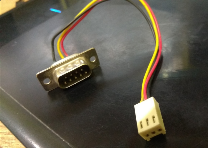

Igor Filistovich Опубликовано 15 августа, 2018 Опубликовано 15 августа, 2018 Да можно 8ку через ком порт подсоединить, просто нужно переходник в блоке управления менять, сам лично менял и работал станок нормально. Нужно попробовать сделать провод. Зимой займусь.

Alexey Опубликовано 15 августа, 2018 Опубликовано 15 августа, 2018 4 часа назад, Igor Filistovich сказал: Да можно 8ку через ком порт подсоединить, просто нужно переходник в блоке управления менять, сам лично менял и работал станок нормально. Нужно попробовать сделать провод. Зимой займусь. тогда не понятно как сигнал на усб идет, через переходник COM УСБ ? Можно фотографии 8ки платы и шнура УСБ?
Igor Filistovich Опубликовано 15 августа, 2018 Опубликовано 15 августа, 2018 24 минуты назад, Alexey сказал: тогда не понятно как сигнал на усб идет, через переходник COM УСБ ? Можно фотографии 8ки платы и шнура УСБ? Вот фото самой старой платы 8ки, которая не так давно работала через через СОМ порт с родным кабелем. А про шнур усб не совсем понял, он стандартный 3х метровый. А если имели ввиду переходник, то он нижний на фото.
Mystery Опубликовано 15 августа, 2018 Опубликовано 15 августа, 2018 1 час назад, Alexey сказал: тогда не понятно как сигнал на усб идет, через переходник COM УСБ ? Не идёт ничего с USB на COM. COM отдельно USB отдельно. В COM конечно можно вставить шнур USB-COM.
