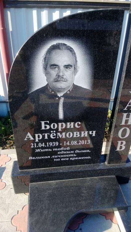

Да простят меня уважаемые модераторы за поднятие столь известной темы, но учитывая нынешнюю ситуацию с "китайцем", который был неплох для работы на станке, думаю многие столкнутся с некоторыми проблемами изготовления портретов на карельском камне. Поэтому хочу поделиться своими наработками в этом направлении))
Так как подобные решения раскинуты по бескрайнему количеству тем, предлагаю собрать всё воедино в этой))

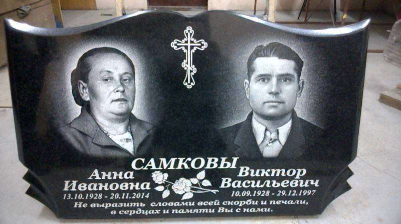

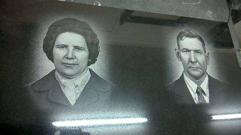

Портрет БЕЗ РУЧНОЙ ДОРАБОТКИ !
На последнем фото портрет уже покрыт акрилом. Если кого заинтересуют настройки и способы гравировки, с удовольствием поделюсь))

Подготавливаем отдельно слои "фон+одежда" и отдельно "лицо".
В уровнях выставляем значения для белого не 255, а 230-240, чтобы белые участки не замыливались.
Если нужно качество, то наберитесь терпения.
Р2 - модифицированный растр.
"Фон+одежда" - проход ВК Р2 точечный F400 А2 3400 Амах 7400.Только, если одежка светлая убавляйте (!) значения.Проход около 40 мин.
Лицо делаем отдельно:
Для лица все проходы без ВК.
Р2.
1-й проход  - F300 А2 3300 Амах 4700.
2-й - F300 A2 3800 Amax 5200
3-й - F300 A2 3800 Amax 5400
4-й - F300 A2 3800 Amax 5600
5-й - F300 A2 3900 Amax 5700
Проходы примерно по 20 мин для лица 20см.
На все по времени 2ч30мин.
Я объединяю проходы по парам - 1+2(повторным идет 2-й), 3+4 и т.д, чтобы не бегать к станку каждые 20 минут.
Не пренебрегайте первыми проходами, хоть гравировка и будет сначала полупрозрачная (это всё уже пройдено!), потому что первыми проходами станок как бы намечает точки - "кернит". Если сразу пройти на больших значениях, то будут появляться пятна и скол точки будет не аккуратный.
Как то так))
Доработки не требует.
Покрываем акрилом или темпером (предварительно увлажнив портрет)

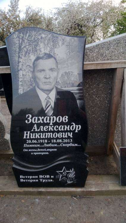

Я добиваюсь чистых портретов благодаря проходам со снижением настроек.И тоже очень редко поправляю руками.

Мы на "семерке" делали подобным образом, уменьшая значения, как бы подчищая.
Но потом пришли к этому способу, потому что тут удобнее определить, когда по яркости и чистоте достаточно проходов.
Хотя, кто как приноровился))
В любом случае нужно смотреть по ретуши, чтобы не перебелить полутона и тени.
Соответственно значения настроек А2 сугубо относительны.
@alexkryl, спасибо за методу....у меня на очень светлой карелии вполне прилично получилось в 4 прохода(два двойных)...сейчас еще рисует, завтра постараюсь выложить результат
