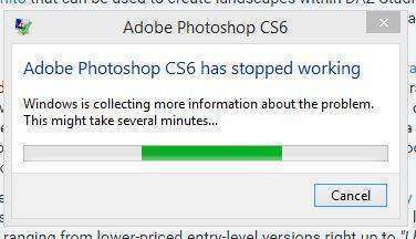

А при вылетах есть какие-то ошибки? Может код специальный в окошке появляется? Вообще на эти случаи заведомо должны где-то кэшироваться в файлах проблемы, возможно, имеет смысл найти эти файлы и уже с их помощью определить источник проблем.
Вот как это выглядит.
post-13196-0-40390600-1457545414_thumb.j
90% вероятности, что проблема с драйвером видеокарты (особенно такое часто случается, если установлена ATI Radeon видеокарта).

она самая,HD4330, на неё давно дрова не обновляют. В таком случае переход на Win 10 дает повод ожидать улучшений, как думаете?
Решение: полное удаление драйвера с помощью AMD Clean Uninstall Utility и повторная его установка.
