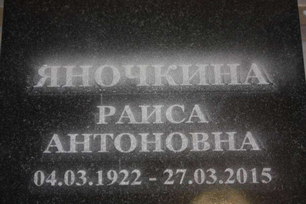

Jambojet2008 Опубликовано 15 мая, 2016 Опубликовано 15 мая, 2016 В 11.05.2016 в 05:50, НПЦ Дэлк сказал: Здравствуйте! Вероятнее всего у Вас неправильно выставлен зазор между иглой и камнем. Чтобы понять причину, сбросьте на нашу почту delk1@mail.ru фото камня с надписью и оставьте контактный номер телефона Показать Вот текст! Один проход режим 50*50 к65 я30 зазор 0.06! Вторым проходом с меньшими я и к, всё почистилось! Но как с первого прохода добиться результата!
НПЦ Дэлк Опубликовано 16 мая, 2016 Автор Опубликовано 16 мая, 2016 В 15.05.2016 в 08:04, Jambojet2008 сказал: Вот текст! Один проход режим 50*50 к65 я30 зазор 0.06! Вторым проходом с меньшими я и к, всё почистилось! Но как с первого прохода добиться результата! Показать Попробуйте такие настройки, если в один проход, то контрастность должна быть побольше - от 60 и выше (по усмотрению пользователя),а яркость поменьше-22, зазор 0,02-0,03 и коррекцию строк подбирайте в программе, также пробуйте режимы разные.
Jambojet2008 Опубликовано 24 мая, 2016 Опубликовано 24 мая, 2016 В 16.05.2016 в 06:58, НПЦ Дэлк сказал: Попробуйте такие настройки, если в один проход, то контрастность должна быть побольше - от 60 и выше (по усмотрению пользователя),а яркость поменьше-22, зазор 0,02-0,03 и коррекцию строк подбирайте в программе, также пробуйте режимы разные. Показать Пробовал, я по-всякому, только все одинаково! Вот на фото, четко видно как пропадает сила удара! Это один проход к65 я30, зазор 0.06, туповатой иглой! Видно как он выгреб, ХОРОШО ВЫГРЕБ, фамилию, а потом всё по убывающей! Все из-за пыли, только почистишь и все сразу нормально! Вопрос как будем решать вопрос с пылью между цангой и ярмом??? Чистить через каждое слово - меня так не устраивает! У меня впереди надгробная плита - надо сделать надпись 380 знаков! Как думаете, сделает за один проход, чтобы я его поставил на гравировку и больше к нему не подходил, пока не закончит? Против станка ничего плохого не имею, просто зачем людям голову морочить, о том, что он не боится пыли! Ведь вы же понимаете, что станок будет максимально подвержен воздействию пыли и задачу эту не решили!!! Кто-то писал, что вы устанавливали доп. вентилятор на исполнительный механизм, если не прав, то поправьте!
fenix Опубликовано 24 мая, 2016 Опубликовано 24 мая, 2016 В 24.05.2016 в 16:29, Jambojet2008 сказал: один проход к65 я30, зазор 0.06, туповатой иглой! Показать попробуй поставить к80-85, я23-24, зазор 0,05, делаю такими настройками что на Китае, что на Карелии....... бьёт в "мясо" и тоже туповатой иглой.
Jambojet2008 Опубликовано 24 мая, 2016 Опубликовано 24 мая, 2016 В 24.05.2016 в 18:58, fenix сказал: попробуй поставить к80-85, я23-24, зазор 0,05, делаю такими настройками что на Китае, что на Карелии....... бьёт в "мясо" и тоже туповатой иглой. Показать А уши не вянут при этом? )))) Спасибо, попробую! Результат скину! Да он пробивал бы и при меньших К - если бы не пыль... Что с ней делать не знаю??? Продувать и чистить постоянно - не вариант! Есть других куча дел, пока идет гравировка!
fenix Опубликовано 25 мая, 2016 Опубликовано 25 мая, 2016 В 24.05.2016 в 19:14, Jambojet2008 сказал: А уши не вянут при этом? )))) Показать нет, не вянут, ............))) всё Зер гут В 24.05.2016 в 19:14, Jambojet2008 сказал: Да он пробивал бы и при меньших К - если бы не пыль... Показать Карелия - сами же знаете - жЁсткий гранитЪ, это не Китай, поэтому если игла тупая, выставляю такие настройки, как описал вам свыше В 24.05.2016 в 19:14, Jambojet2008 сказал: если бы не пыль... Что с ней делать не знаю??? Показать у меня тоже самое куча пыли, нО, тут увы, как говорится - Дыма без огня не бывает..... P.S. чтобы тупая игла дольше прослужила, я себе приобрёл - "Пирамида" станок для заточки алмазных гравировальных игл вот как-то так
НПЦ Дэлк Опубликовано 25 мая, 2016 Автор Опубликовано 25 мая, 2016 РЕКОМЕНДУЕМЫЕ НАСТРОЙКИ ДЛЯ НАДПИСИ: ИЗМЕРЯТЬ ЗАЗОР НУЖНО ПО ВСЕМУ КАМНЮ И В САМОМ ВЫСОКОМ МЕСТЕ ВЫСТАВЛЯЙТЕ ЗАЗОР 0,1, ЯРКОСТЬ - 22, КОНТРАСТНОСТЬ - 55-60
