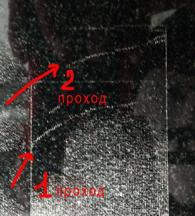

valhallaking Опубликовано 14 июля, 2017 Опубликовано 14 июля, 2017 Добрый день! Панограф люкс2 начал при работе произвольно сдигаться по Х. на фото второй проход убегает. По первому разу бывает, и по втрому. закономерности нет- разные сторочки, разные файлы. В какую сторону копать?
mr.kig Опубликовано 14 июля, 2017 Опубликовано 14 июля, 2017 если закреплен станок и до этого все было нормуль, то сбой ПО
дядя миша Опубликовано 15 июля, 2017 Опубликовано 15 июля, 2017 было у меня такое. заедал шаговый двигатель. ротор за статор цеплял. решил проблему проточкой якоря, попутно решив проблему как после проточки убрать с намагниченного якоря стружку попробуй рукой протолкать каретку по оси Х. если встречаются заедания- оно и есть.
valhallaking Опубликовано 17 июля, 2017 Опубликовано 17 июля, 2017 В 14.07.2017 в 19:40, mr.kig сказал: если закреплен станок и до этого все было нормуль, то сбой ПО Спасибо за ответ! Станок закреплен и сбоить начал с вечера, на следующий день все повторилось. ПО пробовал вторую версию и третью. Где скачать обновления пока не знаю. В 15.07.2017 в 05:51, дядя миша сказал: было у меня такое. заедал шаговый двигатель. ротор за статор цеплял. решил проблему проточкой якоря, попутно решив проблему как после проточки убрать с намагниченного якоря стружку попробуй рукой протолкать каретку по оси Х. если встречаются заедания- оно и есть. Спасибо, попробую посмотреть двигатель.
синик Опубликовано 17 июля, 2017 Опубликовано 17 июля, 2017 провод смотри, который на головку идет, было такое, перемозолился
valhallaking Опубликовано 17 июля, 2017 Опубликовано 17 июля, 2017 1 минуту назад, синик сказал: провод смотри, который на головку идет, было такое, перемозолился О, спасибо! побежал смотреть!
valhallaking Опубликовано 20 июля, 2017 Опубликовано 20 июля, 2017 В 17.07.2017 в 11:21, синик сказал: провод смотри, который на головку идет, было такое, перемозолился Прозвонили провода, поменяли. Начал работь, посмотрю что будет. Пока два портрета набил- все идет по плану. Еще раз спасибо всем за советы.

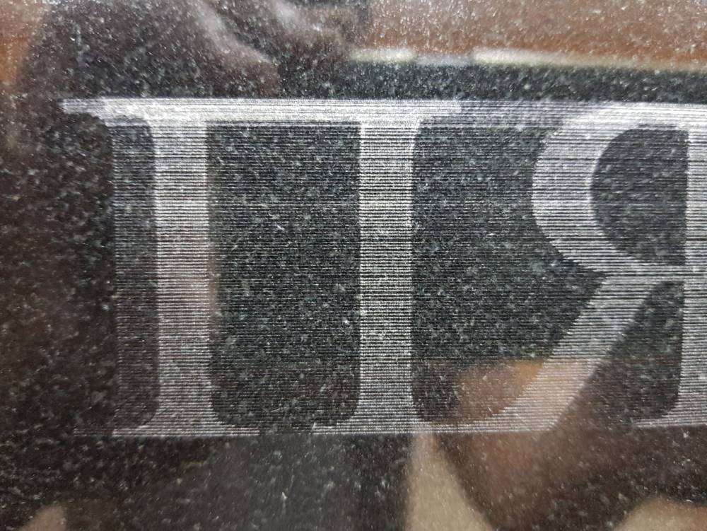

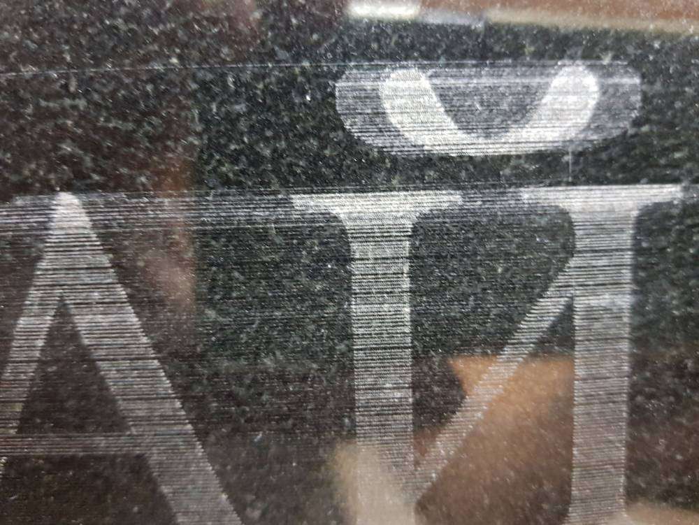

Александр А Опубликовано 31 июля, 2017 Опубликовано 31 июля, 2017 Всем здравствуйте! Месяц назад купил станок "Панно-граф-5-2М". Установил,настроил. Сначала было все хорошо. А сегодня вдруг ни с того,ни с сего стал полосить и бить тускло. Пробовал менять зазор,поменял иглу,все тщетно. Подскажите,что делать?
Руслан Опубликовано 31 июля, 2017 Опубликовано 31 июля, 2017 как вариант картинка не в серобитном формате
Александр А Опубликовано 31 июля, 2017 Опубликовано 31 июля, 2017 Изначально создаю документ в режиме "градации серого" и далее все как по инструкции. Еще вчера выбил текст хорошо,потом портрет выбил просто отлично,а дальше тест (именно текст)стал тусклым. Прошел второй раз-более менее нормально. А вот с утра такая ерунда. Изменил зазор между иглой и камнем-смещение ушло. Хотя не вижу тут логики: как зазор может влиять на смещение? Может я что то не понимаю?
JKslen Опубликовано 31 июля, 2017 Опубликовано 31 июля, 2017 А зазор проверяешь по всему полю работы ?
Александр А Опубликовано 31 июля, 2017 Опубликовано 31 июля, 2017 Позвонил в техподдержку. Оказалось засорился зазор между катушкой и иглой.
