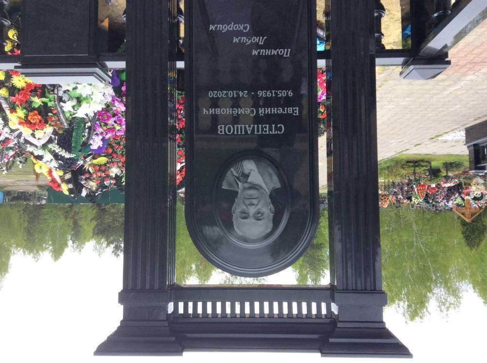

Вячеслав70 Опубликовано 27 мая, 2021 Опубликовано 27 мая, 2021 Удивил за пять лет первый раз, строчки ниже портрета, причем два раза на том же месте. Первый камень полирнул, на втором повтор. Обидно.
Денис Давыдов Опубликовано 27 мая, 2021 Опубликовано 27 мая, 2021 1 час назад, Вячеслав70 сказал: Удивил за пять лет первый раз, строчки ниже портрета, причем два раза на том же месте. Первый камень полирнул, на втором повтор. Обидно. Строчки ниже портрета (с любой стороны впрочем) скорее недоработка ретуши. Если файл масштабировался, вокруг слоя с черным фоном остаются пустоты, которые потом как полосы и выбиваются.
Вячеслав70 Опубликовано 27 мая, 2021 Опубликовано 27 мая, 2021 (изменено) ПВообще Друзья Панно графы крутяшки к ним подход нужен, а некоторые только гонорар видят . Скрытый текст Я всю дорогу верхний сой чернил, первый раз такое Я понял о чем Вы, надо кисть в в затухание на конце перевести, а с ней в натурале Или обрезать края перед тушевкой У меня уже деменция, ретушь сам делаю фотореализмом увлекаюсь, на такой батве первый раз попапался. Изменено 27 мая, 2021 пользователем Вячеслав70
