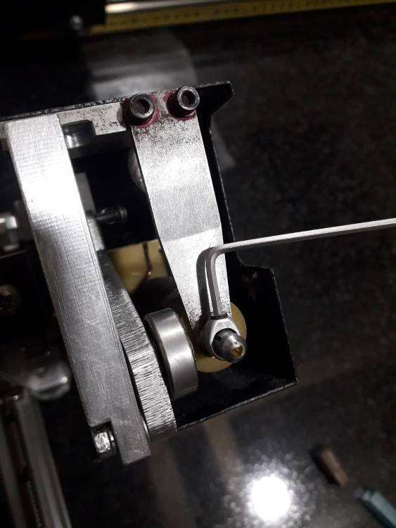

ibucov Опубликовано 30 мая, 2021 Опубликовано 30 мая, 2021 (изменено) @Вячеслав70 можно так сделать винтик лучше сбоку. Можно что-то вроде дюрали или по тоньше по меньше из углеродистой упрочненной стали . Если по весу считать, то алюминий при том же весе будет прочнее чем сталь делк посоветуют пассатижи) Изменено 30 мая, 2021 пользователем ibucov

Вячеслав70 Опубликовано 31 мая, 2021 Опубликовано 31 мая, 2021 Супер вещь!!! я на первых порах хомут пластиковый накинул и затянул, по рублю купил. тоже супер держит, а про такой способ думал, где такой зажим взять, самому делать...Вопрос как закрепить иглу или слабый зажим, на паннографе
ibucov Опубликовано 31 мая, 2021 Опубликовано 31 мая, 2021 4 минуты назад, Вячеслав70 сказал: где такой зажим взять, самому делать.. я сам сделал. Сверло на 6мм, сверло на 3,3 или 3,5, метчик на 4, винтик под шестигранник из упрочненной стали и обтачивал

Вячеслав70 Опубликовано 31 мая, 2021 Опубликовано 31 мая, 2021 А полутона держит... Вес прибавило... Как ни будь имейте в виду,)
ibucov Опубликовано 31 мая, 2021 Опубликовано 31 мая, 2021 3 минуты назад, Вячеслав70 сказал: А полутона держит... Вес прибавило... Держит. Гравировка лучше получается. Вес надо делать максимально маленьким
ibucov Опубликовано 31 мая, 2021 Опубликовано 31 мая, 2021 3 минуты назад, Вячеслав70 сказал: Когда то время появиться... Да, но пока не знаю когда) Загружен полностью Вам легче найти какого ни-будь токаря, сделает за 20 мин
Вячеслав70 Опубликовано 31 мая, 2021 Опубликовано 31 мая, 2021 А так хомут пластиковый в автомагазинах самый маленький 1 руль, зажимает намертво, лишний хвост откусываешь кусачками и в перед. на один раз. потом новый и т.д. хорошо спасибо за идею, супер решение.)
ibucov Опубликовано 31 мая, 2021 Опубликовано 31 мая, 2021 3 минуты назад, Вячеслав70 сказал: А так хомут пластиковый в автомагазинах самый маленький 1 руль, зажимает намертво, лишний хвост откусываешь кусачками и в перед. на один раз. потом новый и т.д. Интересно, так не пробовал
дядя миша Опубликовано 31 мая, 2021 Опубликовано 31 мая, 2021 30.05.2021 в 20:51, Вячеслав70 сказал: Вопрос как закрепить иглу или слабый зажим, на паннографе к сожалению, большинство производителей игл пренебрежительно относятся к размерам хвостовика иглы. Если на других станках это не критично, то цанга панно-графа расчитана на строгие 3,5 мм. плюс минус пять соток. разброс в десятку заставляет насиловать цангу то чрезмерно раздвигая каленые лепестки, то сдвигая, зажимая плоскогубцами. вывод: требуйте от продавцов иголок соблюдения точных размеров и избавьтесь от проблем с цангой.
