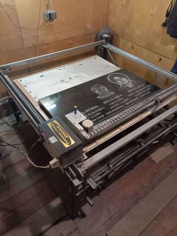

Вячеслав70 Опубликовано 2 сентября, 2021 Опубликовано 2 сентября, 2021 по остаточной по 100 за каждый. продам фанатам паннографии да хорошие, как щенки отойти нельзя
vadim Опубликовано 2 сентября, 2021 Опубликовано 2 сентября, 2021 2 часа назад, Вячеслав70 сказал: по остаточной по 100 за каждый. продам фанатам паннографии да хорошие, как щенки отойти нельзя Кого за каждый? Почему остаточная цена?
Вячеслав70 Опубликовано 3 сентября, 2021 Опубликовано 3 сентября, 2021 да хорошие, как щенки отойти нельзя Станки хочу продать два панно графа по 100 т.р.
