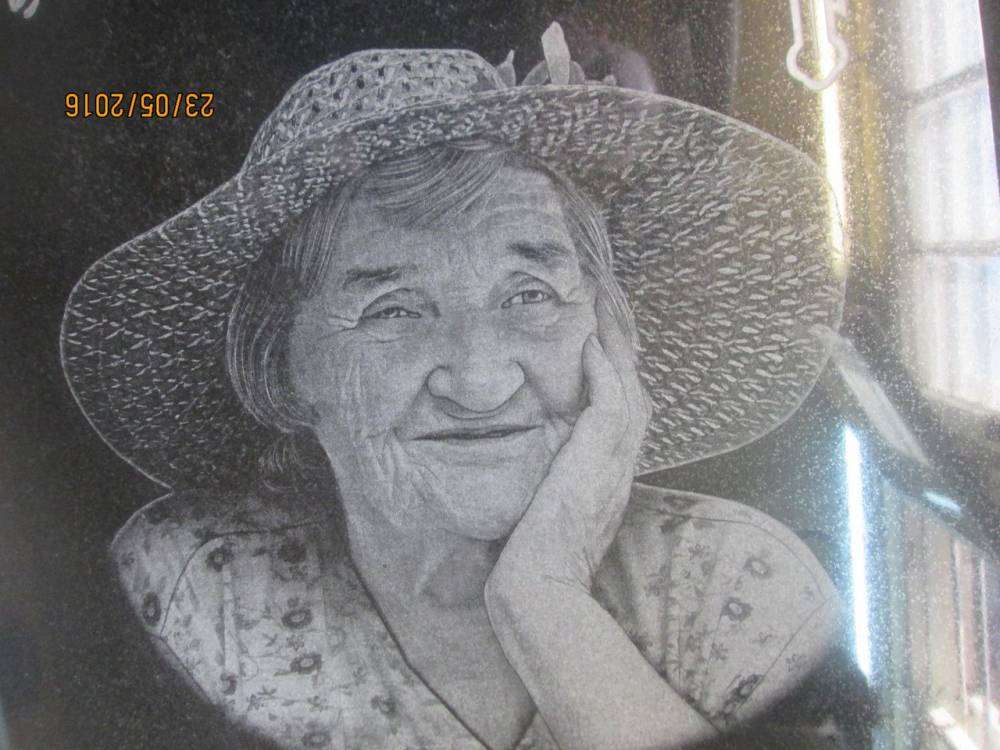

ИП Курасов Опубликовано 13 июня, 2016 Опубликовано 13 июня, 2016 Привет всем. Я как новичок в работе со станком, у меня те же самые полосы вылезли со временем, не знаю что делать, один человек разбирающийся помог, подтяну, протянул, помог с полутонами за что ему огромное, отдельное спасибо ! Но проблемы с полосами всё равно вылезают, но не на всех портретах а так сказать с "периодичностью", но без какой либо конкретики, то есть, то три портрета в идеал, без полос !( Сказали мне что дело может быть в муфте привода Х, но практики в разборе, замене тех же муфт и подшипников у меня к большому сожалению нет !!!(( Подскажите что можно предпринять ? Вот пару примеров, с полосами и без, на кителе кстати единственый раз когда горизоньальные полосы получились !
