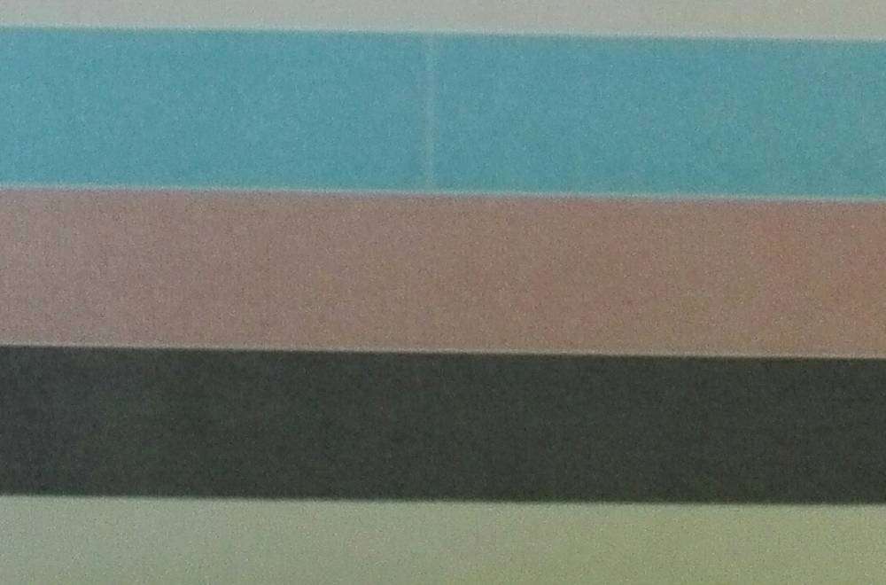

shufan Опубликовано 24 мая, 2016 Автор Опубликовано 24 мая, 2016 Полоса по горизонтали. Что может быть, как убрать помогите пожалуйста.
синик Опубликовано 24 мая, 2016 Опубликовано 24 мая, 2016 распечатай по цветам, определи какой барабан и смотри, там два варианта, либо мусор в девелопере, лечится либо заменой девелопера-дорого, либо перед печатью прокручиванием против вращения, обычно проходит, ну и второй вариант- сам барабан( ну или как он там называетсяяяяяя), на нем видно будет эту полоску 1
Karpoff Опубликовано 24 мая, 2016 Опубликовано 24 мая, 2016 Если соринка в девелопер попала, и не поможет прокручивание магнитного ролика, то девелопер нужно просеять. Я брал старые колготки у жены, высыпал девелопер и потихоньку, черпая пластиковой! ложкой просеивал. 1
kotkluch Опубликовано 24 мая, 2016 Опубликовано 24 мая, 2016 Можешь почистить "кочергой" дозируещее лезвие поможет на время! Нужно просеять девелопер и прочистить там все! 1
shufan Опубликовано 25 мая, 2016 Автор Опубликовано 25 мая, 2016 синий цвет полосит по середине.Дело не в девелопере. Подскажите как убрать соринку с фотобарабана.Ни разу не залазил в него. Или в сервис везти.? Я даж не знаю как там что и как и где.Может видео какое есть?
синик Опубликовано 25 мая, 2016 Опубликовано 25 мая, 2016 ну так он и полосит из за соринки в девелопере, разве нет? 1
kalistratoff Опубликовано 25 мая, 2016 Опубликовано 25 мая, 2016 @shufan скорей всего сам не сделаешь там фотобарабан наверное под замену
kotkluch Опубликовано 25 мая, 2016 Опубликовано 25 мая, 2016 У меня такое по пять раз на дню бывало,пока девелопер ине просеял!)))
shufan Опубликовано 25 мая, 2016 Автор Опубликовано 25 мая, 2016 В сервисе сказали все, кирдык барабану. Вскрыл, посмотрел, покрутил, поставил. Все работает)))) не знаю на сколько хватит)))
синик Опубликовано 25 мая, 2016 Опубликовано 25 мая, 2016 у меня так год работал, потом действительно кирдык пришел, царапина по кругу, вал поменял на бу, к девелоперу не лез, полгода полет нормальный
kalistratoff Опубликовано 25 мая, 2016 Опубликовано 25 мая, 2016 @shufan ну так сразу понятно если только на синем, если бы как у@kotkluch то это девелопер

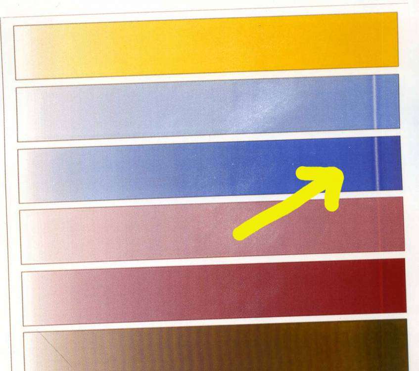

Karpoff Опубликовано 25 мая, 2016 Опубликовано 25 мая, 2016 Если барабан, то там должна быть видна полоска по кругу. Я чистил нашатырным спиртом и мягкой безворсовой тряпкой. Мне помогло. На фото @shufan видно, что полоска только на синем и если цветные полосы напечатаны чистыми цветами, то дело в девелопере. Тогда поможет просеивание. В просеивании ничего хитрого нету, только времени займет около часа. У меня такая ерунда была несколько раз на синем и черном цветах.
kotkluch Опубликовано 25 мая, 2016 Опубликовано 25 мая, 2016 5 часов назад, shufan сказал: В сервисе сказали все, кирдык барабану. Вскрыл, посмотрел, покрутил, поставил. Все работает)))) не знаю на сколько хватит))) Мне так каждый сервесник говорил, из за того что керам. тонер дает на фотобарабан белый налет какой то! Причем реально все кого я по началу вызывал!) Каждый залезет и говорит -Да у вас барабанам кердык!) Пока сам не освоился с такими дефектами бороться! Кстати опять же не один не сказал как такой дефект устранить! А вот причины озвучивали такие- кердык фотобарабану, в магнитном вале который внутри содержит магниты провернуло один из этих магнитов!)-так говорили сервисники! Помогли ребята с форума) да и писал кто то на каком то про эту самую кочергу!) Просеивание одной станции с девелопером занимает от силы минут 15. Но опять же нужно знать как к нему добраться! Сервисники говорили так- У вас станция не разборная нужно полностью менять!!! 1
