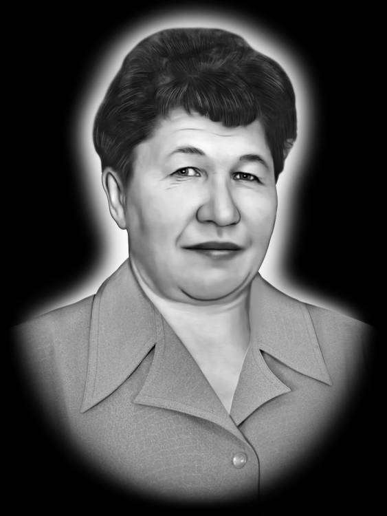

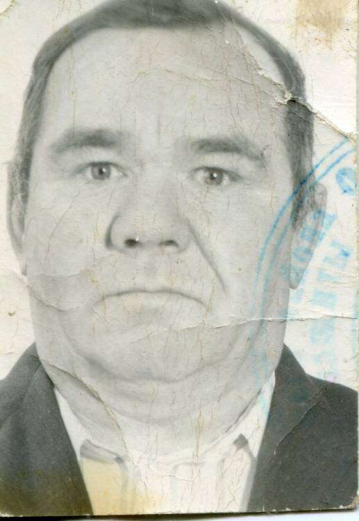

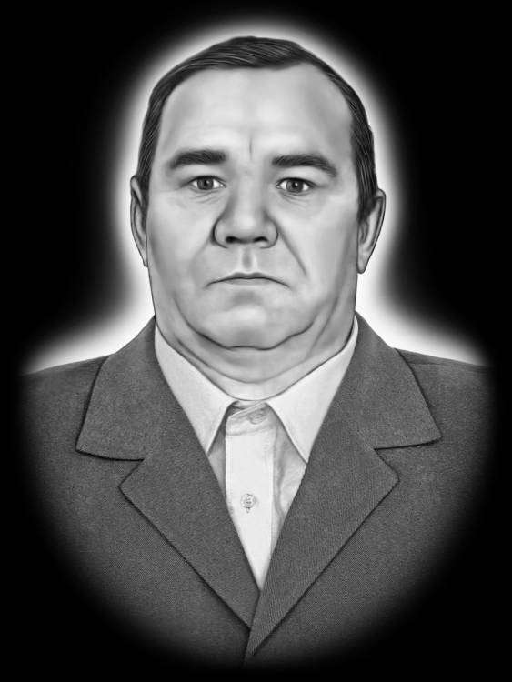

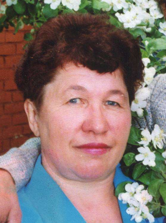

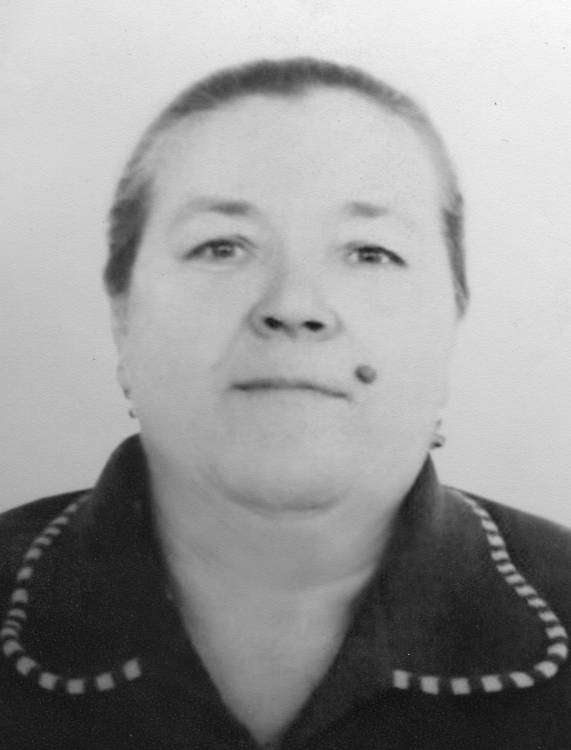

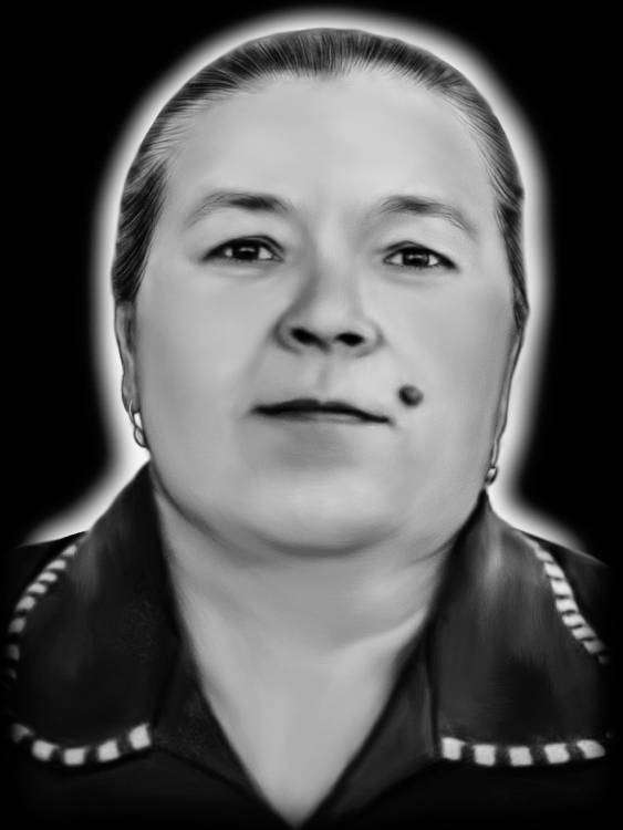

Добрый  день.Просьба помочь  мне  разобраться   с  гравировкой  на  граните.Станок  Сауно  8.0.Настройки  А2-3400 ,  A  max 5400  ,сила 150  шаг  0,3  зазор  0.4. Интересует  в  чем  проблема  ретушь  не  та  или  настройки  самого  станка  не  те.Сначала  скину  исходник  и ретушь позже , что  получилось    на  граните.Жду  любой  помощи и  коментариев

проведите лабораторку - шкалки и пробник качественного глаза пробейте, гляньте на каких ударах и зазорах будет норм картинку выдавать и дело в шляпе )

При таких настройках у тебя портреты наверняка выбелены. Проведи тест магнита и напиши мне его силу. Попробую примерно тебе подсказать. А в ретуши где женщина  с родинкой подними немного белого по уровням в фотошопе.
